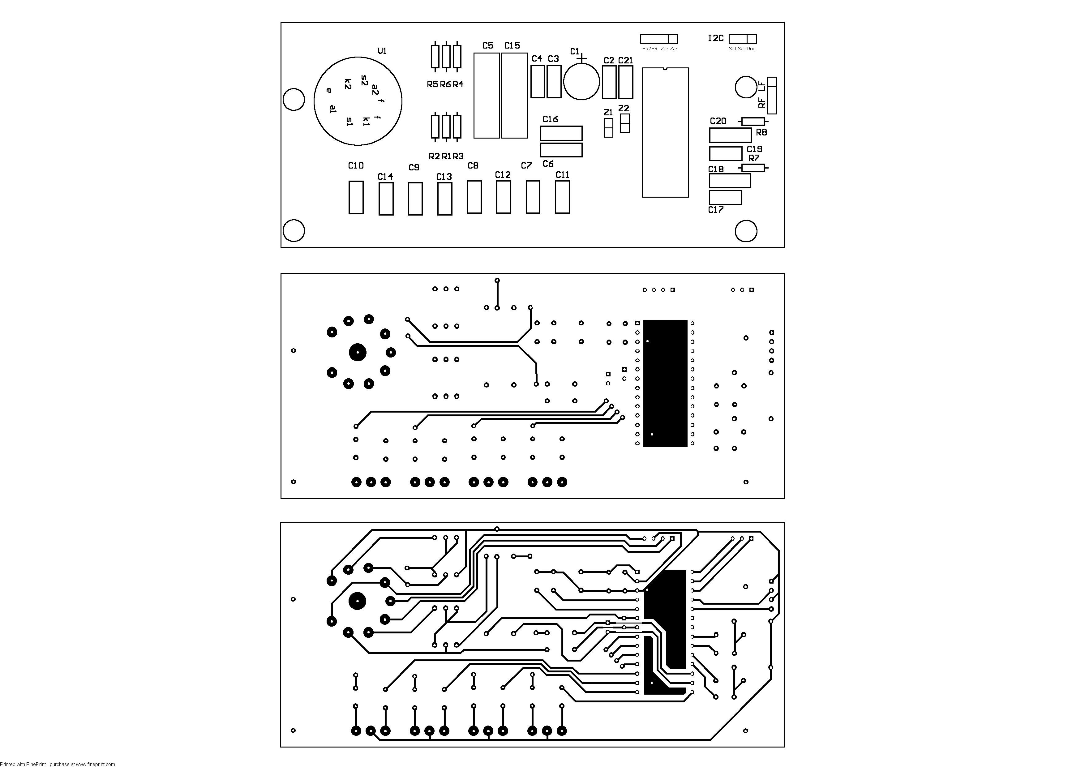

  • Chciałem zamieścić tutaj pełny projekt wzmacniacza na tych układach. Wiem, że schematów w sieci jest cała masa, ale ja je zebrałem w całość i zrobiłem z tego jedno zintegrowane urządzenie. Zaprojektowałem też kilka płytek do tego. Mogę je udostępnić wraz ze zdjęciami pomagającymi praktyczne wykonanie urządzenia. Służę także plikiem źródłowym do procesora... Jeżeli tylko ktoś uzna, że może warto by było to zamieścić...
    Nie musze chyba dodawać, że całe urządzenie działa poprawnie i świetnie sie sprawuje.

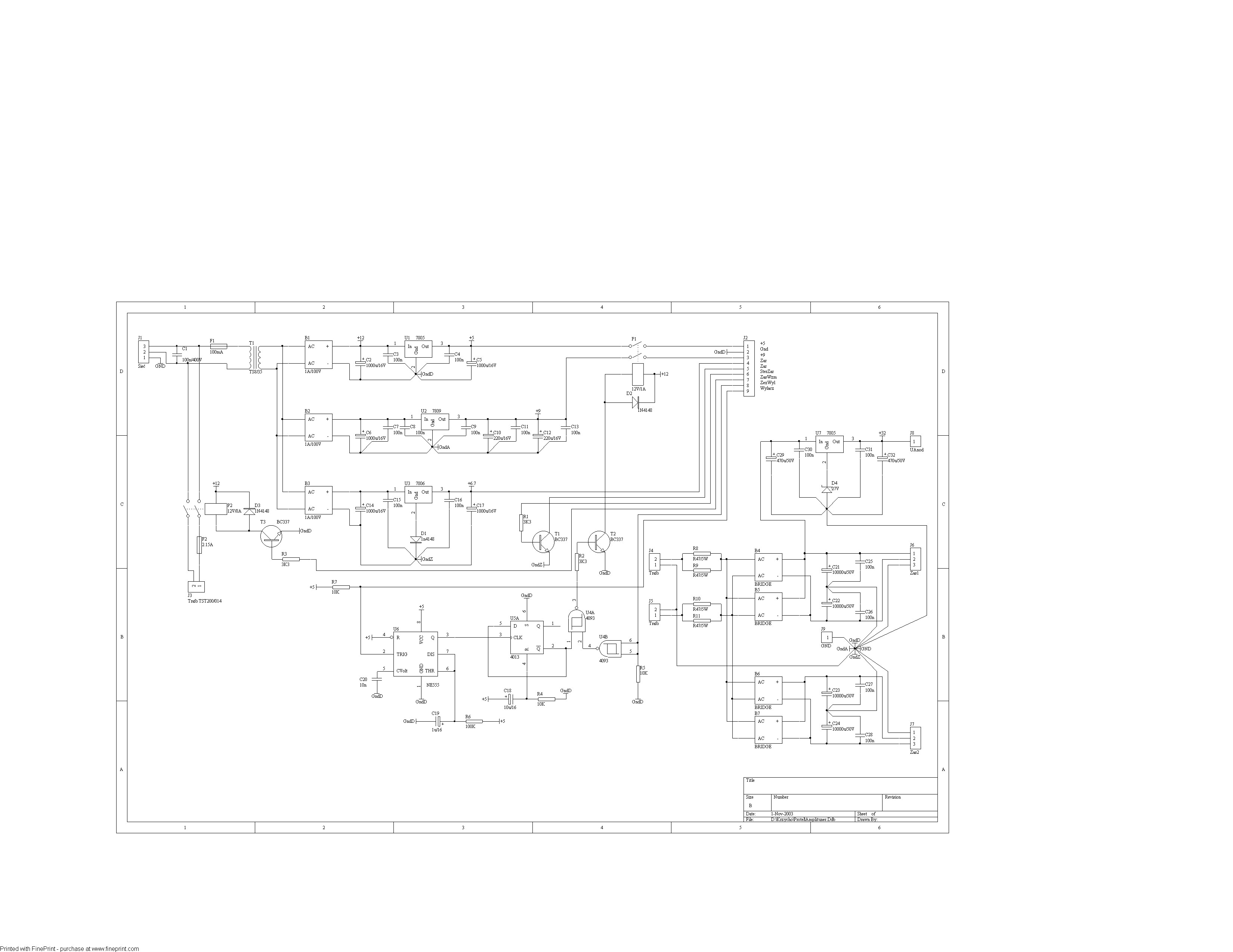

    kafka

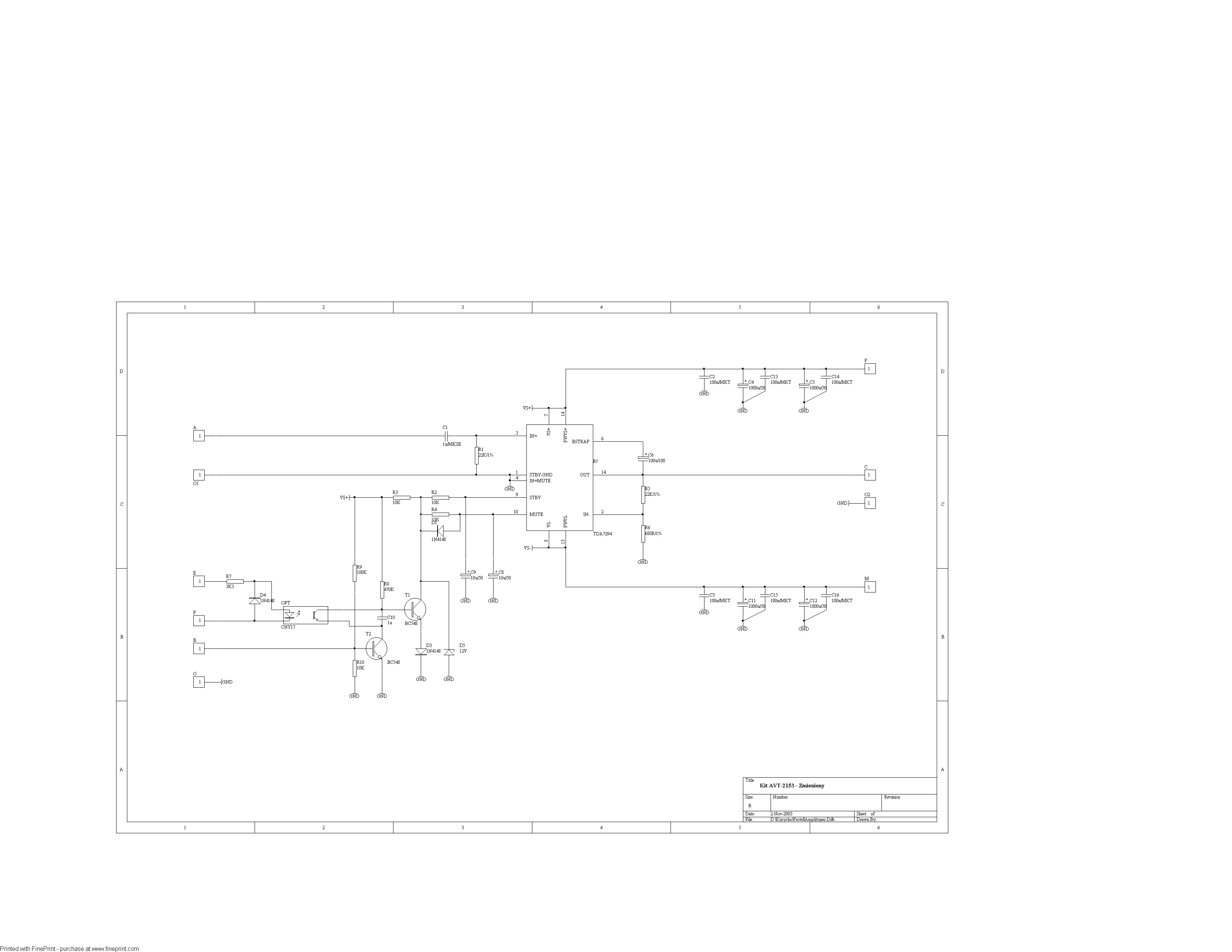

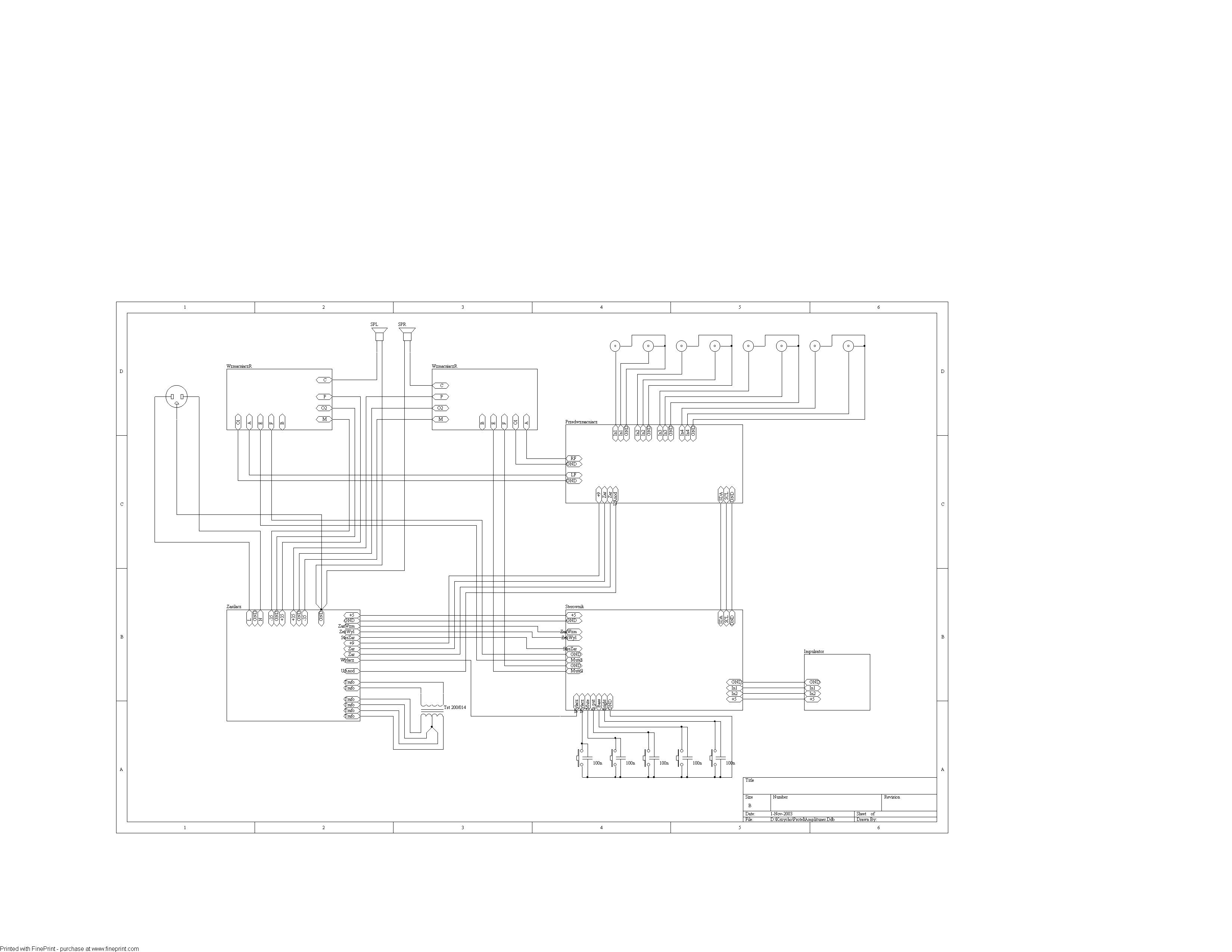

    Końcówki zrobiłem na kicie AVT-2153, ale zmieniłem tam wartości niektórych elementów. Na schemacie przedwzmacniacza brakuje załączenia żarzenia lampy bo troszki niewygodnie było je poprowadzić. Myślę jednak, że każdy sobie z tym poradzi.
    Zasilacz jest troszki skomplikowany, ale zapewniam, że działa poprawnie i nie wnosi szumów, szczególnie anodowe lampy.

    kafka

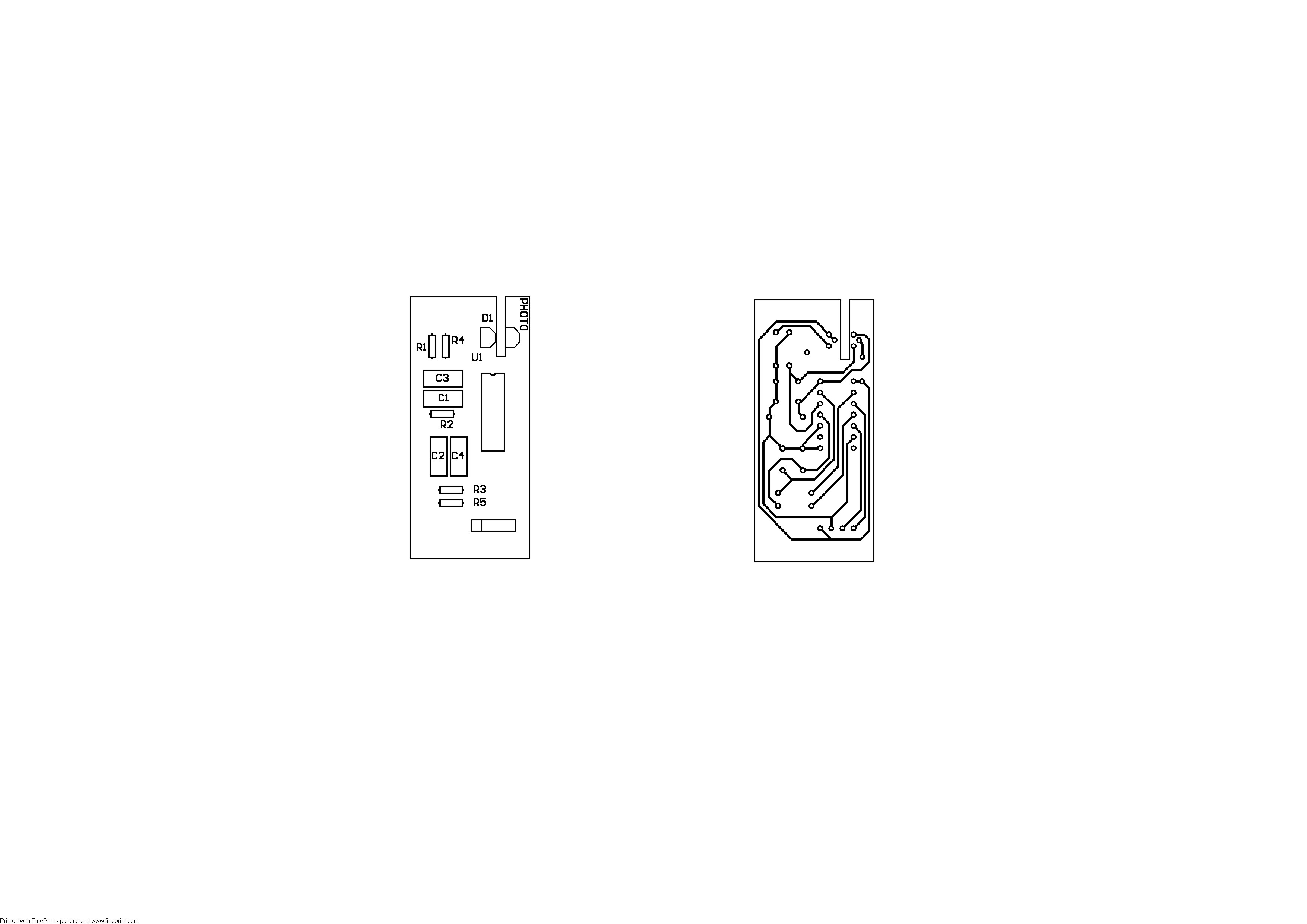

    Zamieszczam poprawiony schemat sterownika. Na tamtych był błąd w podłączeniu kontrastu i podświetlenia LCD. Dodaje do tego widok PCB ( bez odbicia) i zdjęcie mojego sterownika ( płytka różni się od zamieszczonej ). Schematu sterownika nie ma co opisywać. Po prostu wyprowadzone zostały potrzebne porty, złącza ISP i pod LCD.
  • #5 383847
    kafka

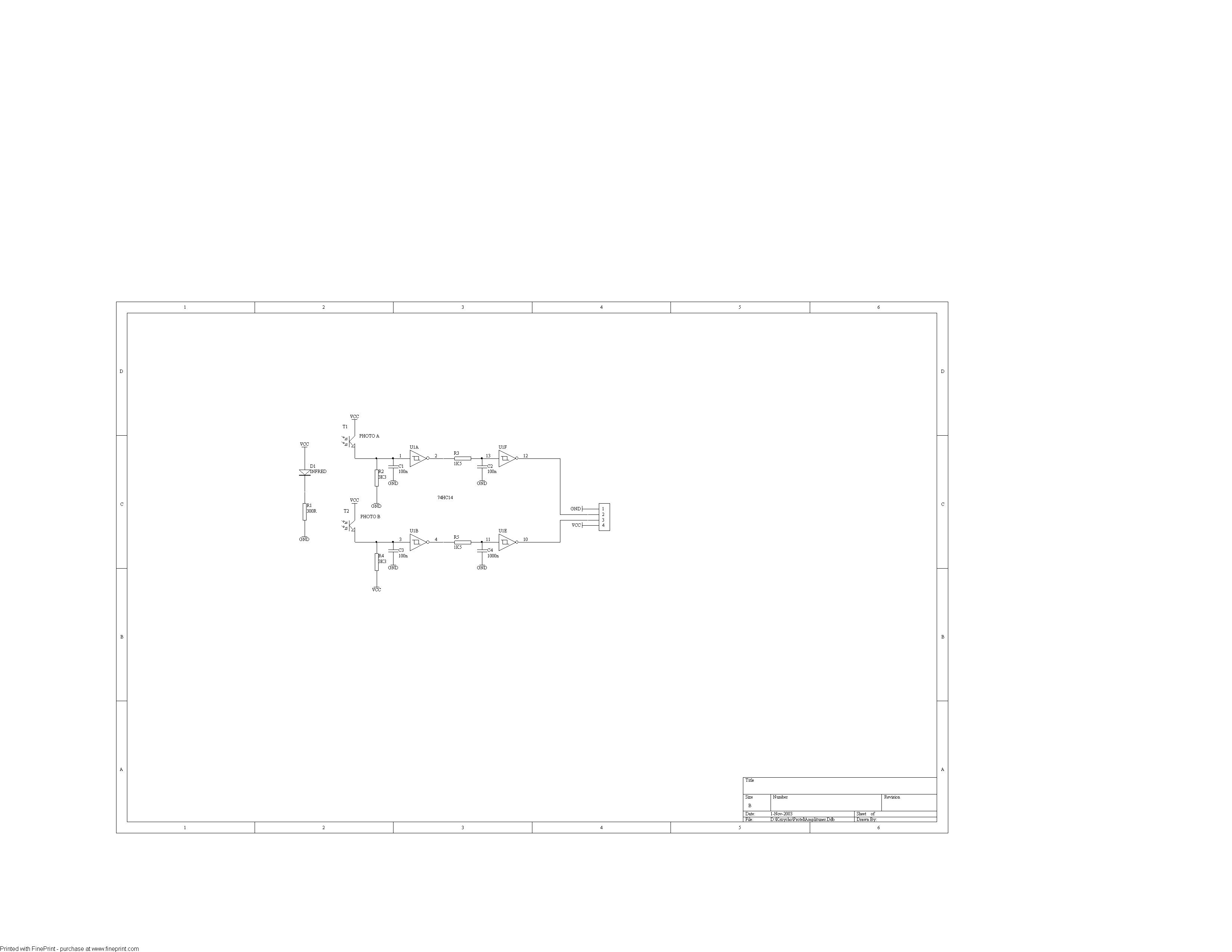

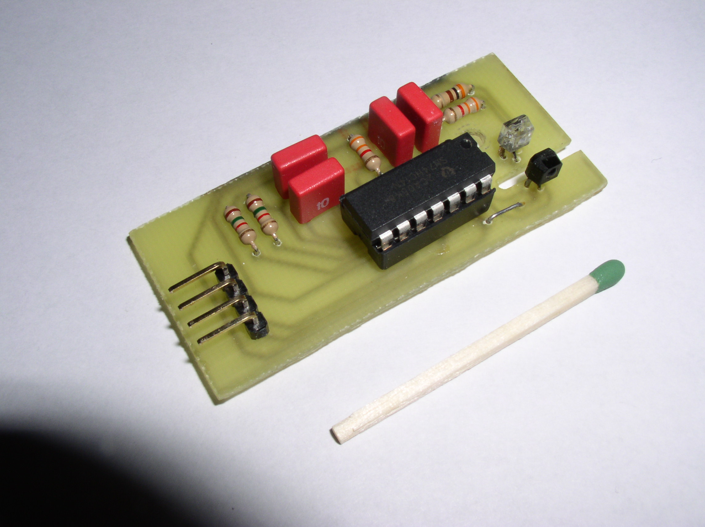

    Zamiast robić impulsator można kupić gotowy. Ten zrobiłem uzywając optoelementy ze starej myszy. Ważne, żeby koło kodowe umieszczone było tak, jak to miało miejsce w myszy, żeby na zmianę przesłaniać fototranzystary. PCB przewiduje dwa fototranzystory w jednej obudowie.

    kafka

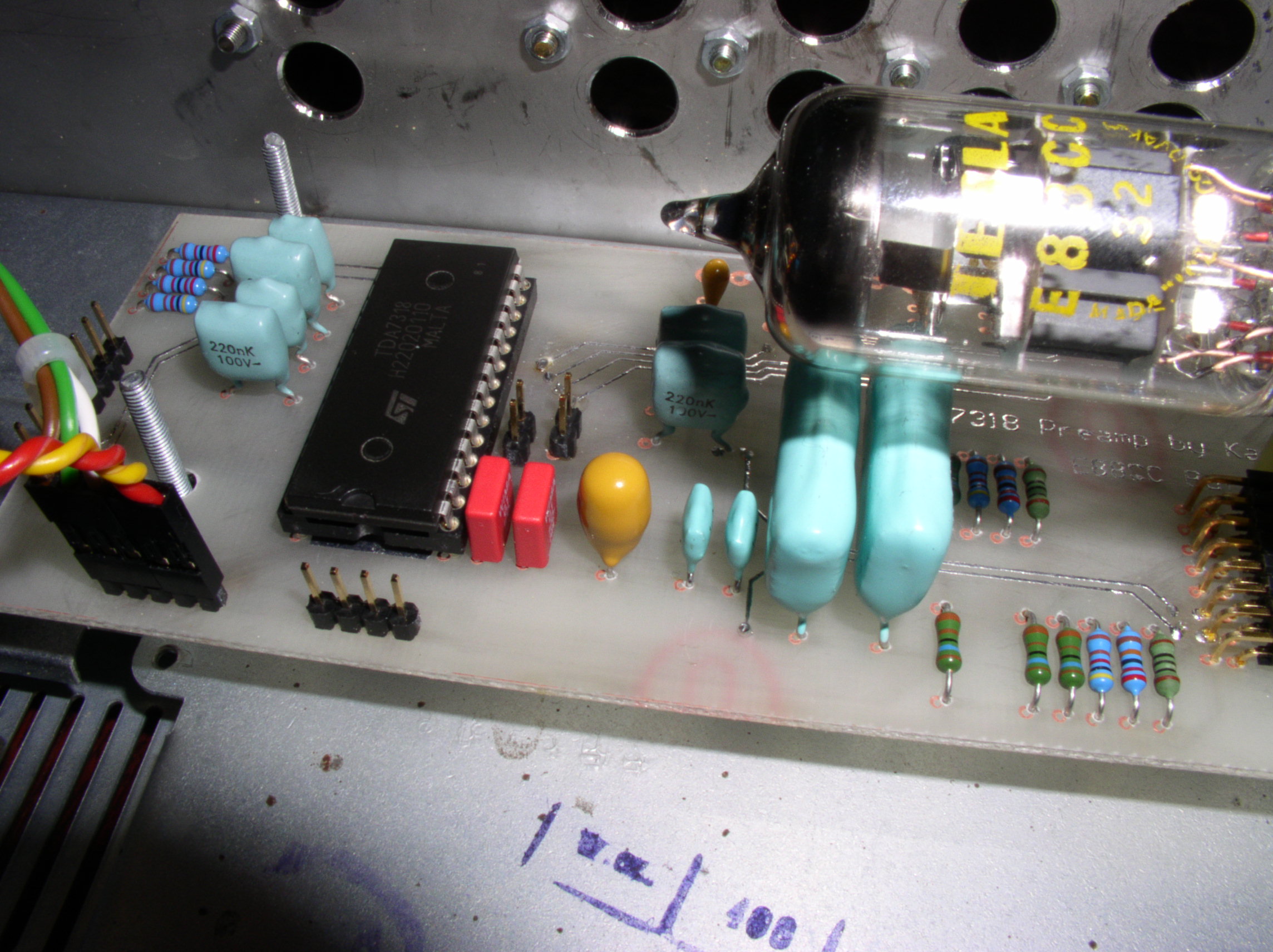

    W schemacie przedwzmacniacza był błąd. Rezystory R1 i R6 powinny mieć po 220K. Poprawiłem schemat i teraz w załączniku jest dobrze.
    Przedwzmacniacz zbudowany jest na podstawie standardowej aplikacji układu tda7318. W miejsce pinów umożliwiających połączenie equalizera podłączyłem bufor lampowy na E88CC. Zbudowany jest on na zasadzie wtórnika katodowego. Lampa ustawiona na napięcie 32V z prądem anodowym około 3mA.
    Na PCB preampa są zwory Z1 i Z2 umożliwiające odcięcie bufora, jeżeli ktoś nie ma zamiaru go montować.
    Najwięcej problemów będzie sprawiało prowadzenie masy. U mnie układ działa w miarę poprawnie, ale proponuję przecięc wszystkie ścieżki masy i poprowadzić je oddzielnymy przewodami w jedno miejsce np. pod układem scalonym.

    Impulsator służy do przetwarzania obrotu np.gałki regulacyjnej na odpowienią ilość ipulsów. Wygląda jak potencjonert, ale obsługiwany jest przez procesor, który po otrzymaniu odpowiedniej ilości impulsów wysyła dane do tda7318, który sterowany jest cyfrowo. Wykoanie proktyczne na zdjęciu.

    kafka
    Jedna mała poprawka do schematu wzmacniacza. Rezystor R7, a diody w optotraku ma wartość 3K3, powinien mieć około 680R aby poprawnie wysterować optotriak napięciem 5v.
    Co do zasilacza. Jeżeli są jakieś wątpliwości, to chętnie je wyjaśnię. Nie projektowałem płytki. Większość robiłem na pająka ze względu na prowadzenie mas. Radzę nastomiast trzymać wszelkie elementy grzejące się z dala od kondensatorów. Grzać się będzie U1 i U3, no i lekko małe trafo. Co do dużego, to radzę trzymać go z dala od procesora. No i można by zamiast przekaźnika dać mu układ załączania przez optotriak z detekcją zera. Czasami załączanie trafa powodowałomi reset procka.
