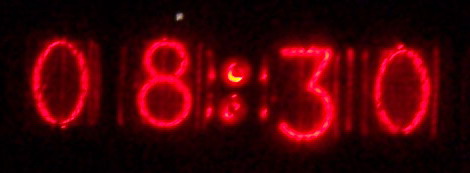

    Oto mój zegarek Nixie :)
    Zrobiony jest na lampkach LC-516 , obsługiwanych przez AtMega8 . Dane brane są z RTC na DS1307 podtrzymywanego baterią 3V.
    Sterowanie katod odbywa się z pomocą dekodera BCD 4028. Przetworniczka jest na schemacie, tak jak większość połączeń. Za podstawki pod lampy posłużyło 16 wtyczek molex :D . Neony zamówiłem w TME, ale nie jestem z nich zadowolony ponieważ łuk w nich przeskakuje, a liczyłem na stałe żarzenie :)
    Zegar pod względem hardwaru jest oficjanie skończony, natomiast software się "szlifuje" gdy mam chwilę wolnego czasu. Narazie mogę jedynie ustawić godzinę :) , ale przewidziałem bardziej rozwojową wersję , z budzikiem i sterowaniem z pilota jak w wielu podobnych konstrukcjach z tego działu :)
    Umieszczam soft (narazie nie skończony) dla tych którzy by chcieli "podglądnąć sobie" :P
    Zasilanie jest z zasilacza wtyczkowego i przy 14V zegarek ciągnie jakies 0,25A z czego to 0,2 to przetworniczka, niestety o dosyć marnej sprawności :(

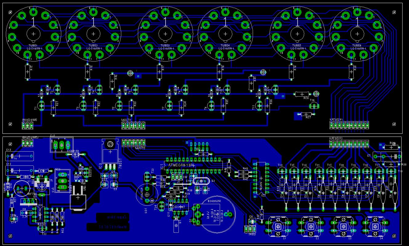

    Tutaj schemacik i rysunek poglądowy płytki :
    Zegar NIXIE by MadArt^^ Zegar NIXIE by MadArt^^
    A tutaj w załączniku kod w BASCOMie, napisany od tak, żeby chodził :) . Kolejne szlify będę umieszczał jak się tylko pojawią.

    Świetny zegar, widzę że płytki i schematy tworzysz w Eagle, jak tam się rozlewa masę? Widzę, że ty ją rozlałeś, ale ja nadal nie potrafię :P Skąd wziąłeś te lampy, a raczej gdzie je można dostać?

    To na pewno są LC-516. Na Twoim miejscu podłączyłbym przyciski pod jedno wejście ADC, odczyt jest banalny a oszczędność wyprowadzeń znaczna. Bardzo ładne płytki drukowane ;).

  • #10 4088430
    madart
    Posty: 892
    Pomógł: 79
    Ocena: 65
    Fakt - to LC-516, już poprawiłem. Wszystko przez ten upał, uff...
    Carazy_phisic widziałem twój projekt, bardzo się mi spodobał, niestety nie miałem dostępu do tych 74141, a koszt PCF'ów też mały nie jest :)
    Mógłbym prosić o jakieś rozwinięcie tematu tych przycisków?
    Lampki kupiłem na allegro po 2,5zł.
    Płytki nie dam :P , bo cała zabawa polega na jej wymyśleniu :) . Mi to zajęło ze 4dni pracy, ale jestem zadowolony z niej.

    BVR
    Na 555 zrobiona jest przetwornica z 12 na 160V do zasilania anod lamp.
    Aktualnie starcza tak na styk - zasilam ją z 14V i zwiększyłem kondensator do 3,2nF .

    Te diody d1-d9 i d12 to jakiś układ wygaszania duchów? W moim zegarze dałem opóźnienie pomiędzy wygaszeniem jednej lampy a zapaleniem drugiej bo duchy się pojawiały. Twojego kodu jeszcze nie przejrzałem, ale te diodki mnie zaintrygowały.

    Co do duchów to pojawiały się gdy przetworniczka nie wydalała, teraz przy zasilaniu troszke wyższym napięciem nie ma takiego problemu, nawet po odłączeniu anodowego do dzielnika z diod.
    A diody i ten dzielnik dałem tak na zapas, widząc, że wiele osób ma właśnie z tym problem.

    Ocena: 1573
    Mnie duchy pojawiały się nawet jak zasilałem lampy bezpośrednio z sieci 230VAC tylko po wyprostowaniu i odfiltrowaniu. Napięcie ze 300V, prądu do oporu (do spalenia najsłabszej części - mostka 5A) a duchy i tak były. Zmiana rezystora ograniczającego prąd lamp powodowała zmiany w intensywności świecenia, ale nie likwidowała efektu duchów. Dopiero przerwy 2ms pomiędzy zapalaniem kolejnych lamp rozwiązały problem. Może to kwestia lamp. Jak mam IN-12B. Swoją drogą bardzo ładne, owalne bańki, cyfry są blisko siebie przez co wyglądają o wiele bardziej naturalnie niż rozstrzelone z powodu okrągłych baniek. Tylko "5" paskudne ("2" do góry nogami)
    Zdjęcie kiepskie, bo na szybko cyknięte...
