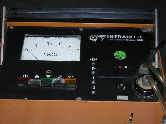

    Witam wszystkich poszukuję informacji o tym analizatorze instrukcje obsługi itd nabyłem ten analizator ale niestety nigdzie nie mogę znaleźć informacji jak nim się posługiwać będe wdzięczny wszystkim za każdą informację o nim.

    Witam Używałem tego analiztora produkcji NRD.Były to lata 80.Byłe z niego bardzo zadowolony,choć jest to sprzęt analogowy,odczyty pomiarów były wiarygodne .Głównie używałem go do regulacji składu mieszanki w silnikach gaźnikowych.Niestety zepsuła sił elektronika i nikt jej już nie potrafił naprawić.Uruchomienie włączyć do sieci ,kilka minut pozostawić do wygrzania ,potem wyzerować.Zerowanie polega na:po wciśnięciu przycisku trójkąt ustawić wskazówkę na trójkąt .podobnie ustawiamy zero.Widzę na fotografii że filtry są czyste.Sondę do rury i powodzenia.

    Fotka pochodzi z analizatora wersia B teraz zamieszczam fotke tego co ja mam wersja T jak mógłbyś powiedzieć mi do czego służą poszczególne przyciski pokrętła itd. byłbym wdzięczny. Dzięki za odpowiedź na mój post to co juz napisałeś sporo mi pomogło pozdrawiam..

    Czyli wyzerowanie wcisnąć trójkąt zielony przycisk domyślam się że ustawia się go wkrętem tym powyżej 1? czy mam tak ustawić by skazówka na podziałce była na tym czerwonym trójkącie po środku podziałki?
    Przycisku zero nie ma wiec za bardzo nie wiem jak to ustawić.
    Przepraszam że zadaje tak szczegółowe pytania, nie chce nic popsuć w tym analizatorze
    z niego wychodzą 2 rurki jedna z filtrem idzie do wydechu?
    a ta powyżej bez filtra od czego ona jest?

    Akurat tej wersji nieznam druga rurka to chyba była do odprowadzenia spalin.Zerowanie to ustawienie wskazówki na zero ponagrzaniu analizatora pokrętłem >0<.Po wyzerowaniu przycisk wyłącz.Jeżeli coś pokręciłem to przepraszam, daj dalsze pytania może sobie coś przypomnę.Powodzenia.

    Pytanie o przyciski: od strony lewej
    1=włacznik
    2=analiza spalin
    3= zerowanie
    4=nie mam pojęcia od czego on jest może odprowadzenie spalin??
    5= czyżby pomiar temperatury??

    Częściowa odpowiedź: 1.Wył.sieciowy 2.Pompka zasysająca spaliny 3.zerowanie na trójkąt 4.nie wiem 5.Chyba sygnalizacja nagrzania analizatora gaśnie gdy analizator się nagrzeje.Procedura była chyba taka ,najpierw kalibracja na trójkącik,potem po wyłączeniu kalibracji zerowanie .Do pomiaru urachamiamy pompkę zasyszjącą.Analiżator ten będzie się nadawał do regulacji prostych instalacji gazowych.

    Po wałczeniu 1. wył sieciowy skazówka na skali idzie na 2 i jedną kreskę dalej po wciśnięciu 5 przycisku skazówka cofa się na 1 po wciśnięciu 5 i czasie pracy analizatora ok 10 min nic się nie dzieje a nie jest to może wskaźnik temperatury spalin? przycisk sie nie zapala nie gaśnie po wciśnięciu 3 wskaźnik idzie prawie na srodek skali tuż obok czerwonego trujkąta
    Ps. ile taki analizator musi się nagrzewać by był gotowy do pracy?
    Pod zielonym kułkiem taka nalepka jest zaślepka a pod nią 4 weiścia na przewody elektryczne teraz zabardzo nie mam jak zrobić fotek jak zrobie to wstawie tu ciekawe do czego są na tej zielonej nalepce piszę Geecht Bis 1994 a pod ta nalepka jeszcze jedna innego koloru niestety nie mogę odczytać co na niej jest czyżby to data jakiegoś przeglądu naprawy??

    Przełącznik I-II to chyba zmienia zakresy pomiarowe,1zakres 0-10%CO,drugi zakres 10-20%CO.Kalibrację i zerowanie treba chyba zrobić na obydwu zakresach.Przycisk 3 dobrze, przessuń pokrętłem na trójkąt.Pod zielonym kółkiem to chyba serwis.Przycisk 5 niewiem.
    Podałem Ci wiele rad dobrych i nietrafnych.Resztę musisz sprawdzić praktycznie.Serwisanci dysponowali gazem wzorcowym.Zalecałbym takie sprawdzenie.Samochód ze sprawnym katalizatorem silnik gorący -0%CO.samochód bez katalizatora np.F126p szczelny układ wydechowy:wolne obroty wynik 2,0-4,5%CO ,wysokie obroty okolo 1,0%CO.Na wolnych orotach przy sprawnym gaźniku śruba regulacji składu mieszanki powinna zmieniać zawartość CO w spalinach.Dużę błędy powodują nieszczelności w układzie wydechowym.Jeżeli analizator będzie reagował na skład mieszanki to będzie dobry.Filtry były z bibuły.
