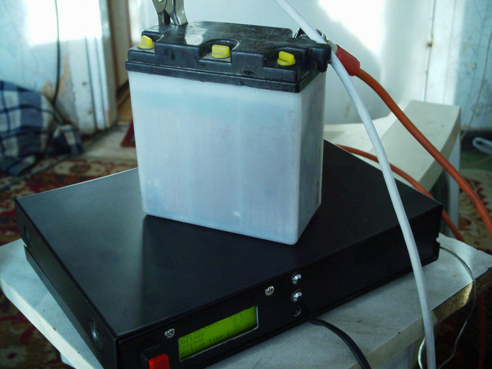

    Myślę nad takim urządzonkiem, ponieważ mam mase Ni-Cd które są już trochę używane i potrzebuję jest sparować, żeby wytrzymywały jak najdłużej.
    Myślę nad takim układem jak na rysunku. Procek mierzy napięcie baterii i liczy czas. Gdy napięcie spadnie do 0,9V , mosfet jest wyłączany i zatrzymywany jest licznik. Czas który odliczył mnożony jest przez prąd źródła na LM317 i wynik w mAh podawany jest na LCD.
    Czy ktoś ma jakieś zastrzerzenia do takiego układu? Czy wynik będzie miarodajny?
    Początkowo chciałem jednocześnie mierzyć napięcie i prąd i mnożyć je od razu, ale kolega odwiódł mnie od tego, twierdząc, że to nie będzie miarodajne. Czy miał rację ?
    Mikroprocesorowy miernik pojemności akumulatorków[/img]

    Mysle, ze to bedzie pracowac, pod warunkiem, ze 317T w ukladzie powyzej zachowywac sie bedzie jak zrodlo pradu stalego.
    Mozna by tam zastosowac zwyczajnie jakis tranzystor w ukladzie zrodla pradu stalego, jezeli nie chodzi o jakos super dokladnosc.
    Jak chcesz mozemy nad tym popracowac razem.

    Wczoraj tak na szybko poskładałem rozładowywarkę do ogniw. Poskładałem z potrzeby chwili, musiałem "wyrównać" 4 akumulatorki Ni-MH, które pracują szeregowo, ale się tak złożyło że potrzebowałem użyć ich osobno.
    Myślałem najpierw, żeby tylko odłączyć rozładowanie po osiągnięciu napięcia 0.9V / ogniwo, no ale że pomiar prądu rozładowania był praktycznie "za darmo" (dwa przewody więcej, bo dwa ogniwa rozładowywane naraz), to zrobiłem odrazu pomiar pojemności.
    Zasada jest banalnie prosta. Ogniwo rozładowywane jest przez rezystor (od strony +) łączony z masą za pomocą tranzystora npn.
    Procesor (AVR) mierzy napięcie na ogniwie i za rezystorem (bezpośrednio połączone z wejściami ADC). Zastosowałem zewnętrzne ZNO (TL341) z lenistwa, bo nie trzeba kalibrować.
    Prąd liczony jest z prawa ohma (rezystory 1%, w sumie 2.4W). Na pomiar składa się 125 uśrednionych próbek, każdy pomiar trwa 0.5s.
    "Wyssany" z akumulatorka ładunek liczony jest jako całka z prądu po czasie. Całkowanie z interpolacją zerowego rzędu (niespecjalnie mi tu zależało, bo z założenia akumulator miał zostać tylko rozładowany i nic ponad to).
    Zasadniczą wadą metody jest rozładowanie stałą rezystancją, którą trzeba by dobrać do pojemności akumulatorów, żeby uzyskać miarodajne wyniki. Zasada pomiaru pojemności opisana jest w jakimś dokumencie IEC, w skrócie: Ładowanie preądem 0.1C przez 16 godzin, a potem rozładowanie prądem 0.2C do napięcia 1.0V/ogniwo.
    Z tej przyczyny w celu zmierzenia pojemności urządzenie powinno posiadać również ładowarkę, a sam proces rozładowania powinien przebiegać przy stałym prądzie.
    Z tym ostatnim, to najlepiej jak by by ła możliwość wyboru, bo w zasadzie mozna by jeszcze zrobić coś takiego, jak określenie przydatności akumulatorka do danych zastosowań. i tak:
    - Rozładowanie stałą rezystancją - urządzenia nie posiadające stabilizacji napięcia, wiele z nich pobiera prąd mniej więcej proporcjonalny do napięcia zasilania.
    - Rozładowanie stałą mocą - urządzenia wyposażone w przetwornice DC/DC, które pobierają większy prąd przy mniejszym napięciu.
    - Rozładowanie stałym prądem - urządzenia wyposażone w liniowe stabilizatory napięcia.
    Dobry był by też pomiar faktycznej energii zgromadzonej (czy raczej możliwej do pozyskania) w akumulatorku, czyli całkowanie iloczynu napięcia akumulatorka i prądu rozładowania.
    Jako stopień wyjściowy może coś co obecnie męczę:
    https://www.elektroda.pl/rtvforum/topic798271.html#4094176

    A tak apropos schemaciku to jest maleńka oszybka
    Akumulator podłączasz przeciwnie do kieunku zasilania - do 5V i + do układu rozładowującego , a potem mierzysz napięcie pomiędzy + akumlatora a masą. Proponowałbym nieco inną konfigurację z dwoma kluczami FET :)
    I jeszcze jedno małe ale BUZ11A potrzebuje troszkę więcej niż +5V ma bramkę :(

    Co do schematu, to napięcie na bramce BUZ11A jest w miarę znośne, większość (ale moze okazać się że nie wszystkie) egzemplarzy otworzy się przy tym napięciu na tyle, żeby popłynął wystarczająco duży prąd. Sama koncepcja, no niby dobra, bo układ prosty, ale w celu rozładowania akumulatora musi pobierać taki sam prąd z zewnętrznego źródła, to tak trochę niefajowo. Jest jeszcze jeden problem w pomiarze tą metodą, powinieneś znać dokładną wartość napięcia zasilania (5V). Jeżeli to jest ze stabilizatora liniowego, to OK, nawet tanie 7805 zachowują się w miarę przyzwoicie. Nie podłączałbym natomiast czegoś takiego pod zasilacz komputerowy, zwłaszcza tańszy.

    Ładowarko/rozładowywarka możliwość ładowania ogmiw o napieciu od 1.2 do 14V Metoda ładowania prądem stałym (innymi słowy jest regulator prądu)
    Po podłaczeniu akumlatora po 7 dniach pojemność akumlatora wzrosła z 4:17 do 8:12 (godziny i minuty rozładowania akumlatora)
  • #26 4841317
    madart
    Posty: 892
    Pomógł: 79
    Ocena: 65
    Myślę, że do testowania będzie więcej niż jedno ogniwo danego typu więc ręczna regulacja jest ok. Problem z ilością mosfetów sterujących dzielnikiem rośnie wraz z liczbą badanych kombinacji ogniw. Najlepszym rozwiązaniem byłby tutaj potencjometr elektroniczny na 1-wire.
    Z tą regulacją prądu chodziło o zmianą pomiędzy li-ion a nicd, bo chciałbym zachować "firmowe" warunki pomiaru.
    :arrow: Assembler
    Ładny sprzęt :) To twój projekt? Mogłbyś podzielić się schematem :P a nie tylko zaostrzać apetyt zdjęciami :)
    To prawdziwy kombajn, myślałem nad czymś skromniejszym dla siebie, ale co tam :D
