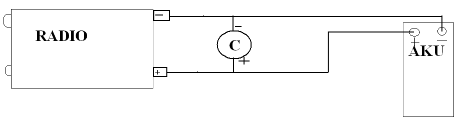

    Mam problem w autobusie ponieważ buczą głośniki itp. - czyli kilka razy przerabiane zakłócenia..
    chciałem się zapytać jakim kondensatorem można spróbować odfiltrować te zakłócenia?? czyli jaką pojemnośc.. jak zastosuje duży to przecież to w niczym nie przeszkodzi.. więc czy można dać np coś około 1000uF??
    Czytałem ze wtedy będzie trzeba podłączyć to równolegle do zasilania, tak?
    Tak jak na schemacie będzie dobrze?
    pozdro

    Dodaj jeszcze jakiś dławik w szereg do plusa może być to uzwojenie pierwotne ze starej cewki zapłonowej .

    a może być dławik miniaturowy z rdzeniem ferrytowym ze 22uH?? jest on niezbędny?
    A może być kon. 1000uF?

    Nigdy nie zaszkodzi spróbować wszystkie wymienione elementy tylko w tym wypadku mogą pomóc.

    Zrobie tak jak na schemacie , ale najpierw zobacze czy sam kondensator wystarczy..
    Ale jaki ten dławik? miniaturowy z rdzeniem ferrytowym ze 22uH może być?? czy większy??

    Ja dawałem starą cewkę zapłonową oczywiście uzwojenie pierwotne i zawsze pomagało, miniaturka może być za mała ale jak spróbujesz to zobaczysz.
