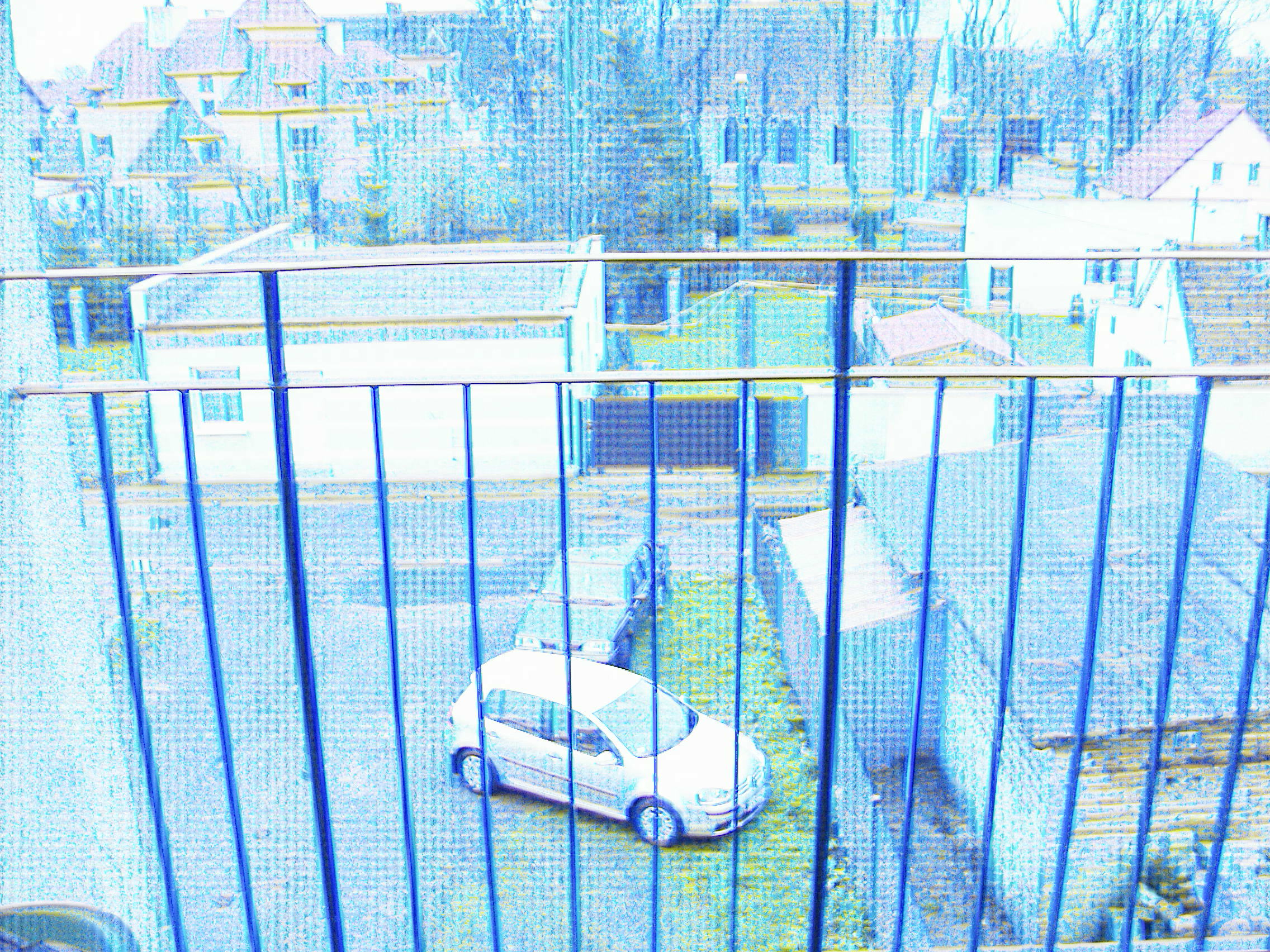

    W moim aparacie do zdjęć "extramalnych" zdjęcia w dzień wychodzą jakieś niebieskie, nic nie widać praktycznie, aparat kupiłem za 200zł, oczywiście mam inny, ale ten kupiłem jak gdzieś idę, tam gdzie łatwo mogą mi ukraść, lub może mi zginać bądź zepsuć się, a fotki z lapą błyskową w nocy wychodzą świetnie, ale w dzień już nie, jeśli będzie to potrzebne, to mogę zrobić takie zdjęcie i wrzucić tutaj.
    Tutaj zamieszczam fotke:
    W dzień zdjęcia wychodzą niebieskie - Concord EyeQ 4360

    Mamy punkty wydawać żeby ci pomóc? Może pomóc filtr skylight który usuwa błękitne przebarwienia przy robieniu zdjęć w dzień lub odpowiednie ustawienie balansu bieli.

    Taki efekt uzyskuje się kiedy aparat ma ustawiony balans bieli w pomieszczeniu (światło sztuczne), a zdjęcie zrobi sie na zewnątrz. Powinna być w nim opcja:
    -światło dzienne
    -światło sztuczne (żarówka)
    -auto
    Przeważnie są to symbole słońca i żarówki. Zobacz czy w tych nastawach nie jest coś pomieszane.

    Uszkodzona migawka. Łatwo to sprawdzisz patrząc w obiektyw (jakby robiąc sobie zdjęcie) i pstrykając fotkę (radze bez lampy). Przy prawidłowym działaniu migawki powinna zamkąć się i otworzyć w dośc szybkim tempie (tzn cyknięcie).
    A właśnie sęk w tym że prawdopodobnie nawet nie drgnie - stąd efekty przekolorowania i prześwietlenia.
    Trafiłem? :)
  • #7 4134927
    arcady11
    Potwierdzam wcześniejszą diagnoze, że to migawka. Usterka powstała z powodu smaru, który skleił listki przysłony!

    Rozebrać aparat potem obiektyw, bardzo delikatnie wyczyścić listki migawki i złożyć, bez żadnego smarowania! W tych Concordach stosowano jakiś kretyński smar, wystarczyło że aparat tylko trochę się podgrzał np na słońcu i awaria migawki była pewna jak w banku.
