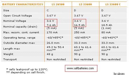

    fajnym pomyslem jest zastosowanie litowych baterii SAFT (rozmiar r20 - 16,5Ah /3,7v :) ) problem jest tylko taki ze to oficjalnie sa tylko baterie, ale ciekaw jestem czy nie dalo by sie ich wykorzystywac jako akumulatory... jakby ktos wiedzial niech podesle do mnei wiadomosc :)
    a i jeszcze jedno: wiem ze sa piekielnie drogie, ale mam znajomego ktory sprowadza je z holandii, tak ze mnie one kosztuja ok. 45zl... moge sie podzielic :)))
    pozdrawiam ulyses

    16,5Ah 3,7V z objętości R20?!?!
    To co jest w nich w środku? Mała elektrownia atomowa? To pomyłka, żart czy faktycznie takie ustrojstwo istnieje?
  • #20 389284
    ulyses
    co najpiekniejsze.... to nie pomylka ani zart!!!!!! na baterii jest oznaczenie kodowe (w srode jak nie zapomnie to je podam :) ) a po sprawdzeniu w katalogu firmy SAFT maja 16,5Ah!!! 3,7v (albo 3,6v - nie pamietam :) )
    mam tez dostep do bateri wielkosci r14 7,5Ah napiecie takie samo...
    ale maja mniej wiec....
    zbudowane sa z litu i jest uwaga aby nie przegrzac :) (temp. max odpow. 85 i 100 ^0C) moze faktycznie siedzi tam jakis pret uranowy :)))))))
    pozdr ulyses

  • #30 532441
    ulyses
    dzieki za cenne informacje co do tych saftow... ale jak to zwykle bywa w praktyce jest kapke inaczej :)
