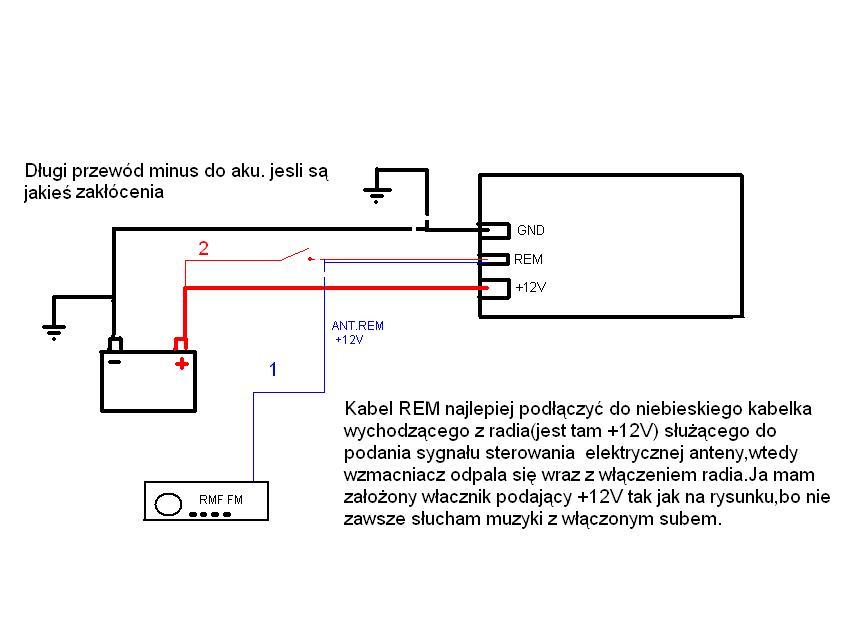

    mam jeszcze jeden problemik....
    + z auk do wzmaka ,,, - z aku do wzmaka ... i masa do masy...a czemu sprzedaja zestawy kabli np :
    5m kabla czerwonego pradowego a 1m kabla niebieskiego.. ktory podlanczamy do masy...
    wydaje mi sie tylko ze niebieski nie musi byc taki gruby jak ten od plusa :)
    jakis max 8mm^2 ;P
    dzieki z gory za odpwiedz
  • #11 4114405
    -ArtuR-
    kabel minusowy (masa) musi być tak gruby jak plusowy bo płynie nim taki sam prąd jak przez plusowy...
    niebieski ma przeważnie długość 1m ponieważ podłączasz go do budy auta i stamtąd bierzesz (masę)
  • #12 4115107
    Gibon007er
    dziewne...po co w CP jest gnaizdo na + , - i mase >?
  • #13 4116164
    mukade
    jakis max 8mm^2 ;P
    Jeśli założymy sobie że na kablu minusowym i na plusowym ma nam spaść takie samo napięcie, to jaknajbardziej masz racje, ten krótszy, czyli minusowy może być dużo cienszy.
    Troche mnie śmieszą wypowiedzi typu: kabel plusowy (5m) MUSI być tego samego przekroju co minusowy idący do budy (1m). Niby czemu...
  • #14 4119823
    SITO79
    Gibon jak na +,- i masę?
    ja tam widzę +,REM(sterowanie+12V) i GND
  • #15 4120909
    Gibon007er
    wiec jak ma byc z tym sterowaniem ?
  • #17 4124534
    Gibon007er
    Ok teraz załapałem...
    Ja chce zrobić właśnie ten włacznik ON/OFF na przewodzie od aku ... czy to obojetnie który ?
  • #18 4125605
    SITO79
    Na rysunku masz wszystko narysowane jak należy,dlaczego komplikujesz sobie życie?
    Sterowanie załączeniem wzmacniacza odbywa się na zacisku REM,podając tam +12V
