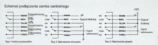

    Witam wszystkich. Montuje alarm w Renault 19 i nie mam pojęcie jak połączyć przekaźnik od centralnego z centralką alarmu. Bardzo proszę o pomoc w wybraniu opcji sterowania i roszyfrowaniu styków przekaźnika. I drugie pytanko czy jak centralny zamek steruje tez bagażnikiem to pod centralke nie podłaczam juz wyjścia: "do bagażnika" ? Pozdrawiam i dziękuje

    Napisales chcesz rozszyfrowac:czy chodzi ci o kolory:
    pomaranczowy-kierunkowskazy
    czerwony-+
    czarny -masa
    Napisz doladnie w czym masz problem.

    chodzi mi o to zeby ktos napisał mi które numery styków przekaźnika trzeba odpowiednio połączytć z kolorami przewodów centralki
    chodzi mi również którą opcje mam wybrac sterowanie plusem czy minusem
    czyl jak zwykłemu człowiekowi: np: styk 1 - kolor pomarańczowy itd. Bardzo prosze o taką rozpiskę. dzięki
