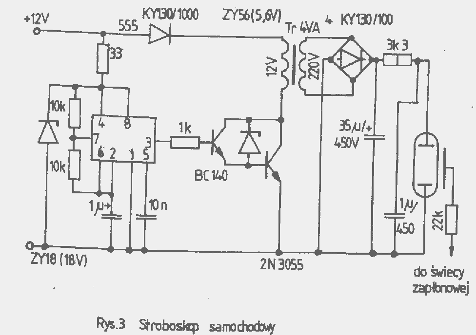

    uszkodzony został element transformatora wysokonapięciowego w stroboskopie samochodowym do ustawiania zapłonu, było to dosyć dziwne... myślałem raczej o półprzewodnikach lub samej lampie stroboskopowej. Jednak uzwojenie tego transformatora firmy chyba Zatra posiadało przejście. Transformator ten dokonuje chwilowego przekształcenia niskiego napięcia do poziomu 2kV.
    Lampa stroboskopowa została sprawdzona wykorzystując zwykły stroboskop dyskotekowy.
    Pomijając wszystko układ tego stroboskopu jest bardzo prosty, ciekawym efektem byłoby wykorzystanie go w lampach przednich samochodu coś w rodzaju ala Strażnik Teksasu :smile:
    jeżeli ktoś ma schemat, proszę o umieszczenie go tutaj!

    Transformator impulsowy kosztuje około 3 zł ostatnio widziałem go na giełdzie elektronicznej w Warszawie.
    Jeżeli są kłopoty z nabyciem go to można go wykonać we własnym zakresie. Proponuję wykorzystać do tego celu karkas z rdzeniem transformatora sterującego TS13 stosowanego dawniej w odbiornikach telewizyjnych Vela i Neptun 150. Należy usunąć stare uzwojenia. W karkasie wywiercić po przeciwnych stronach jak najbliżej rdzenia dwa otwory o średnicy 1 mm, które posłużą do wyprowadzenia na zewnątrz karkasu doprowadzeń uzwojenia pierwotnego. Uzwojenie pierwotne nawinąć drutem nawojowym w emalii o średnicy 0,3 mm w formie jednej warstwy o ilości 20 zwojów. Uzwojenie to starannie zaizolować za pomocą estrofolu. Na nim nawinąć 800 zwojów drutu nawojowego o średnicy 0,1 mm zachowując ten sam kierunek nawijania. Początek uzwojenia wtórnego wyprowadzić przez ten sam otwór gdzie znajduje się początek uzwojenia pierwotnego. Wskazane jest izolowanie kolejnych warstw po 100 zwojów i zaimpregnowanie transformatora lakierem eiektroizolacyjnym.

    mam domniemany schemat takiego stroboskopu, chcecie to dajcie znać

    Trafo zaplonowe robilem z cewki przekaznika:
    1. Odlaczasz cewke przekaznika (razem z karkasem i rdzeniem) od reszty.
    2. Porzdnie izolujesz.
    3. Nawijasz ok. 20 zwoi drutem ok. 0,3 - 0,4 mm.
    4. Oryginalna cewka przekaznika to uzwojenie wtorne (WN), a nawiniete to pierwotne.
    Zrobilem juz 3 takie i wszystkie pracuja. Dla polepszenia wlasciwosci dielektrycznych izolacji mozna zalac ta cewke rozrzedzonym lakierem (np. nitro)

    W "PE" 9/200 jest opis konstrukcji na LED zie z sygnałem pobieranym z kabla wysokiego napięcia - jeśli kogoś interesuje umieszczę scana.

    To widziałem.
    Właściwie o to mi chodzi, ale nie ma tam sondy
    do podłaczenia pod przewód WN, a włąśnie takie połączenie potrzebuję.
