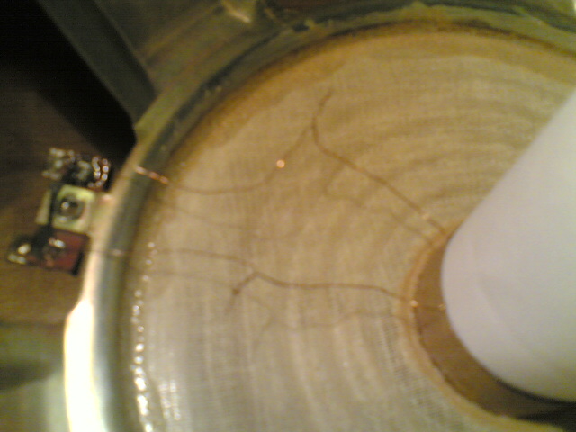

    Dzisiaj słuchając muzyki głośno muzyki spalił mi sie głośnik niskotonowy w altusie 140, głośnik był juz regenerowany na nieorginalnych częściach z allegro. Chciałbym go wysłac do tonsila na profesionalną regeneracje ale nie znam adresu, mógł bymi ktos podac adres i mniej więcej podac koszt regeneracji? najlepiej gdzies na pomorzu. pozdro

    spalił sie chyba bo cewka już ocierała od dawna, drugiemu nic sie nie stało. a nie mam kasy na 2 nowe

    jak był regenerowany na nieoryginalnych częściach, to do tonsila bym tego nie wysyłał.
    u fachowca zapłacisz ok. 30-40 zł za całość (jak więcej-to się nie opłaca. niestety nie znam żadnych na Pomorzu). Inna opcja to kupno z allegro.
    Wymieniać na GDN 30/100 nie ma sensu -> bo trzeba by kupić od razu parę, a reszta głośników byłaby i tak słabsza więc z mocą by się nie poszalało...
    ps. możliwe że to że cewka ocierała było skutkiem złej regeneracji (cewka nie była wycentrowana).

    AVG
    Poziom 30  
    Z tej fotki nie da sie dużo wywnioskować.
  • #25 4210811
    Dragon_MK
    Uczeń
    Głosnik zrobiłem, gra normalnie, tak jak powinien grac.
    Jednak te cienkie druciki nie mają wpływu na brzmienie
