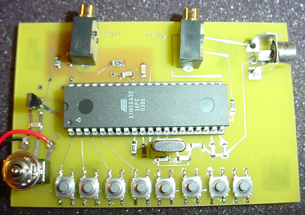

    Za pomocą mikrokontrolera i telewizora z wejściem kompozytowym możemy stworzyć bardzo przydatny oscyloskop. Sercem układu jest Atmega32 z dołączonymi do jednego portu przycikami. Po uzupełnieniu układu o interfejs RS-232 możemy wyniki naszych pomiarów przesłać do komputera.
    Gotowy układ prezentuje się następująco:
    Oscyloskop czyli Atmega32 i TV
    Poniższe zdjęcie prezentuje otrzymany pomiar na ekranie TV:
    W źródle znajduje się schemat, wsad do procka oraz inne informacje do budowy tego układu.

  • #10 4105577
    tomahawk_
    15,750 Hz częstotliwości próbkowania bardzo ogranicza zastosowanie, właściwie to nawet do pomiarów audio się nie nadaje
  • #11 4105648
    Duch__
    Zgodze się z tobą ale lepiej mieć taki niż nie mieć żadnego...
  • #12 4105767
    lelekx
    Poziom 30  
    Kiepski pomysł. Pomiar tylko AC, niebezpieczeństwo szybkiego zniszczenia MCU (zobaczcie jak jest wykonane zabezpieczenie wejścia analogowego!), jeden kanał, 10 bitów rozdzielczości...
    Szczerze - większe możliwości daje nawet wbudowana w niemalże każdego peceta karta dźwiękowa: pomiar do 48kHz, 16 bitów, 2 kanały, pewnie i lepsze zabezpieczenie wejść.
    Projekt może mieć co najwyżej dwa zastosowania - do zaspokojenia ambicji autora i edukacyjne, do nauki tajników AVR.

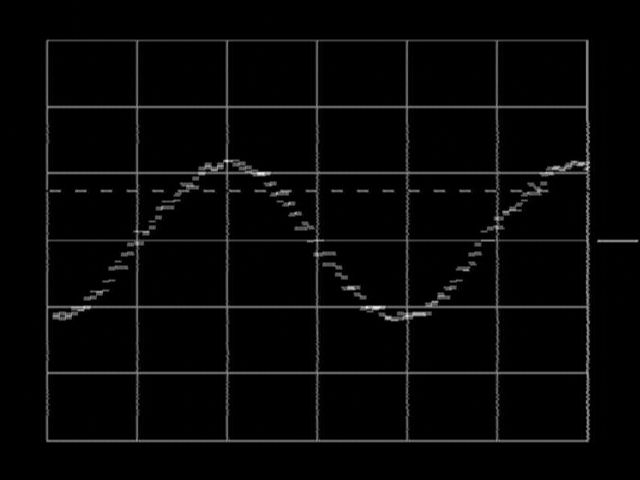

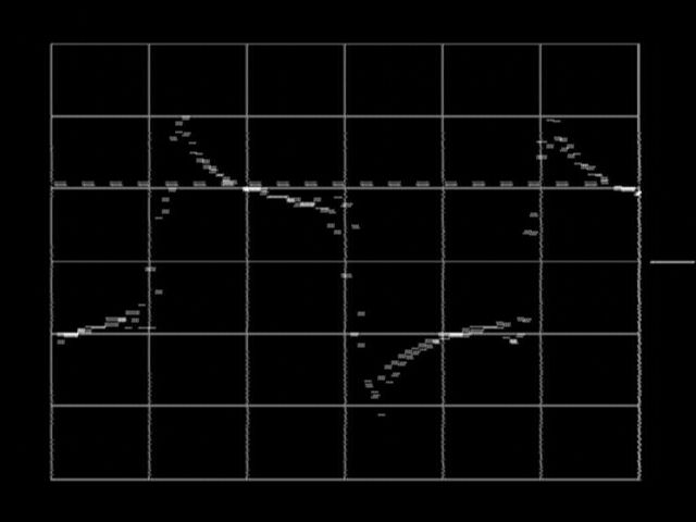

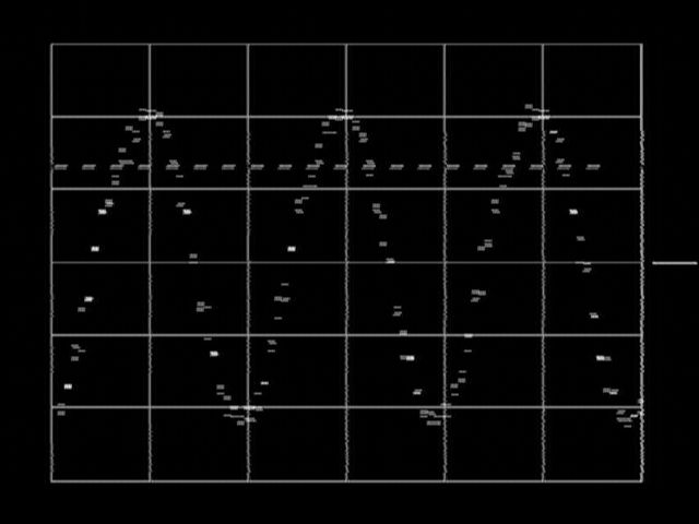

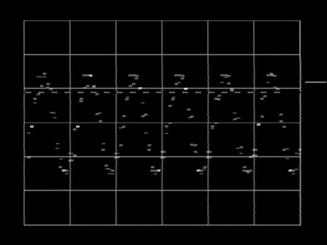

    Miło zobaczyć taki projekt gdyż w zeszłym roku zrobiłem coś podobnego na Atmega8.. ;-) Mój zamiast napisów generował siatkę (podziałkę) na ekranie.(o regulowanej jasności! ;-))
    Zakres podstawy czasu pokazują diody LED. Regulacje przesuw X, Y, poziom wyzwalania były regulowane za pomocą potencjometrów. Miał też trochę szersze pasmo niż prezentowany projekt gdyż ten sampluje tylko w takt częstotliwości linii - mój wykorzystywał również czas linii niewidocznych.Gdyby w tym trybie zastosować jeszcze zewnętrzny A/D można by spokojnie oglądąć przebiegi do około 250 khz. Można by też wprowadzić kolor (wyjscie RGB). Dołaczam kilka zrzutów z pracy mojego „dzieła”. ( pozioma kreska z prawej strony ekranu to kursor poziomu wyzwalania, przerywana linia to wartość RMS) . Nazwy plików zawierają wyświetlaną częstotliwość.
    Proszę zamieszczać załączniki na forum poprzez opcję Załaduj zdjęcie! Tak jak widzisz teraz po mojej poprawce...
