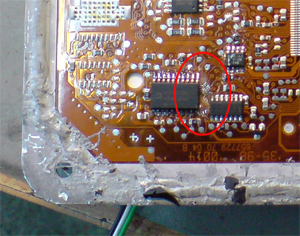

    Od początku - znajomemu w/w skodzie padł regulator napięcia i jechał x kilometrów bez akumulatora, aż padł komputer. Komputer (siemens) naprawiłem - samochód odpala za pierwszym razem, ale gaśnie po 2 sek. Podłączyłem Vaga i w błędach pokazuje kod 546 (Usterka linii przesyłania danych) i 27-00 "cos tam niemożliwe". immobilizer (25) chyba się komunikuje ale głowy nie dam. Komunikacja jest bo wykrywa interfejs (jeżeli o to chodzi). Próbowałem adaptacji (10) i też nic to nie pomogło. Zasilanie immobilizera też jest. I teraz moje pytania:
    1) Czy gdy wymienię cały immobilizer to bedę mógł go zaprogramować do starych kluczyków (jaka jest procedura)
    2) Komputer ma symbol 047-906-030-N - czy Vag powinien go zobaczyć i w której opcji ew czy trzeba gdzieś dograć bibliotekę (jakąś)
    Będę wdzięczny za wszelką pomoc.

    Wszystko już śmiga. Od początku wszystko robiłem prawidłowo, tylko nie wziąłem jednej rzeczy pod uwagę - ingerencji mechanika z miejscowosci X... Okazało się, że przy rozbieraniu komputera, zbyt głęboko wpakował wkrętak i poprzecinał folię ze ścieżkami - między innymi od transmisji. Po połataniu, komp zalogował sie bez problemu a samochód odpalił od pierwszego. Immobilizer zgłaszał się prawidłowo, ale nie sprawdzałem komputera... Dzięki wszystkim za pomoc.
    P.S. Na zdjeciu zaznaczyłem to miejsce.
