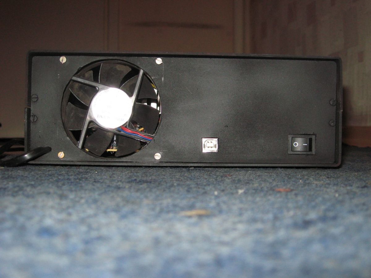

    ale ja miałem części, obudowę , możliwości i chęci. Potrzebowałem i potrzebuję pamięci zewnętrznej ( w tym przypadku 80GB ), a i zasilacz można do innych celów wykorzystać ( zostawiłem komplet kabli do podłączenia innych np.dysków, ale to jeszcze w trakcie) . Gabaryty są dla mnie dopuszczalne, ale sami oceńcie, skrytykujcie, pochwalcie. Jeszce jedno: czy ktoś próbował podłączyć dwa dyski pod jeden kontroler USB2 z kieszeni zewn.?

    obudowa może być choć mógłbyś sie nad nią trochę bardziej postarać
    podłączałem 2 dyski ale występowały problemy i pozostałem przy 1:)

    Poprawione i odizoluję, dobra uwaga. Dzięki

    Po co az 2 wiatraczki? Przecierz przy takim poborze pradu zasilacz sie praktycznie nie bedzie grzal.

    moja uwaga też do wiatraków ;) spokojnie obeszło by się bez obu ! :) można zostawić jeden ale 2 to nie wiem po co :P ogólnie konstrukcja ok ;)

    To chyba że jest uszkodzony, bo radiator tranzystorów "po stronie pierwotnej" po godzinie był gorący. Poza tym miałem zbędne wiatraki i mam małą przepompownię powietrza w pokoju :D Jeszcze tak dla wyjaśnienia: poskładałem to ustrojstwo z rzeczy które mi sie pałętały w piwnicy. Nie wsadziłem w to ani złotówki ( nie licząc czterech piwek :D ).

    Nie wiem dlaczego wpakowałeś zasilacz komputerowy jak by na świecie nie było stabilizatorów 12V i 5V.
    Poza tym mało opłacalne "estetyczne wizualnie" choć wykonane poprawnie a już na pewno mało mobilne.

    Do zasilania dysku starczy 1.5A lub 1.3A + kondek 10kµF ;)
    Ja mam taki zasilacz - http://allegro.pl/item215604619_zasilacz_dwunapieciowy_5v_4_0a_12v_1_0a.html
    Nawet stabilizatora nie potrzeba - dysk rusza bez problemu ;) Przy ruszaniu bierze 1.5A ale zasilacze impulsowe mozna obciazac do 30% wiecej niz deklarowane ale tylko przez krotkie odcinki czasu :D

    Po pierwsze: prąd rozruchowy HDD 80GB jest większy od możliwości stabilizatora np. 7812 co sprawdziłem. Po drugie: mobilność mojego ustrojstwa ma sie sprowadzać do schowania do szafki :D lub wyniesienia do piwnicy na drugi komp. Po trzecie: powtarzam, składałem z tego co miałem, bez wydatków, po prostu przegląd gratów w piwnicy i jeśli tak na to spojrzeć to cel chyba osiągnięty :D

    Widzę jednak, że użyłeś Codegena, w którym grzeje się przetwornica +5VSB. Radzę Ci wymienić za wczasu kondensatorek elektrolityczny 22uF/50V przy mocno grzejącym się rezystorze, przy najmniejszym transformatorze. Jest to element krytyczny w tej konstrukcji i powoduje wszystkie usterki.
    Co do dwóch wiatraków, to może wydawać się duzo, ale jeśli chodzą cicho przy niższym napięciu to OK.

    Nie rozumiem tych kolegów, co mówią kupić, kupić, kupić wszystko można kupić, ale w takim razie, po co jest dział DIY skoro można kupić ?? Tak najlepiej powiedzieć a gdzie kreatywność zdobyta wiedza i co najważniejsze satysfakcja. Co do konstrukcji to któryś z kolegów dobrze radził, aby się przyjrzeć przetwornicy STB ,ale Ja osobiście to jeszcze bym radził zastosować transile na wyjściu i warystor na wejściu zasilacza może to i moje małe zboczenie ale lubię się czuć bezpiecznie w miarę możliwości od strony zasilacza. Przydałoby się założyć na te wentyle grille aby to ładniej wyglądało i bynajmniej przypadkowo nie włożymy pazurków. Domyślam się ,że wentylatory chodzą na 5V bo jeśli na 12 to trochę nie widzę takiej potrzeby co niektórzy z kolegów przytoczyli to że zasilacz przy takim poborze prądu się nie grzeje (o ile jest 100% sprawny zasilacz) i mają tu racje ale ten wentylator chłodzi też dysk twardy gdzie wiem z doświadczenia że niektóre (jak nie wszystkie) modele segate to małe patelki do smażenia jajek.
