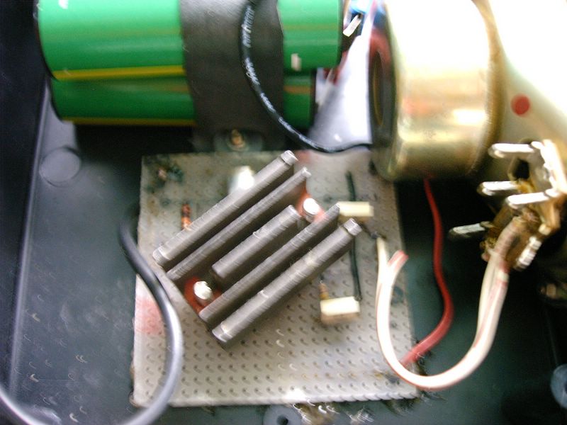

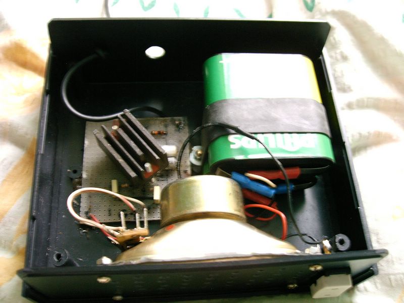

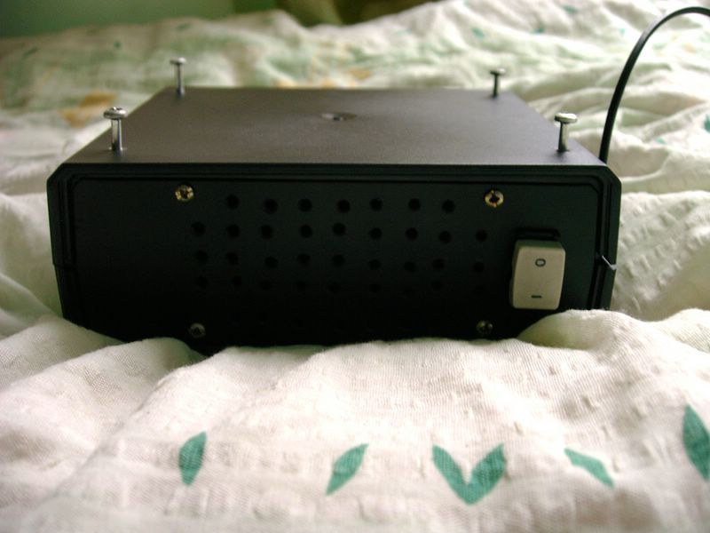

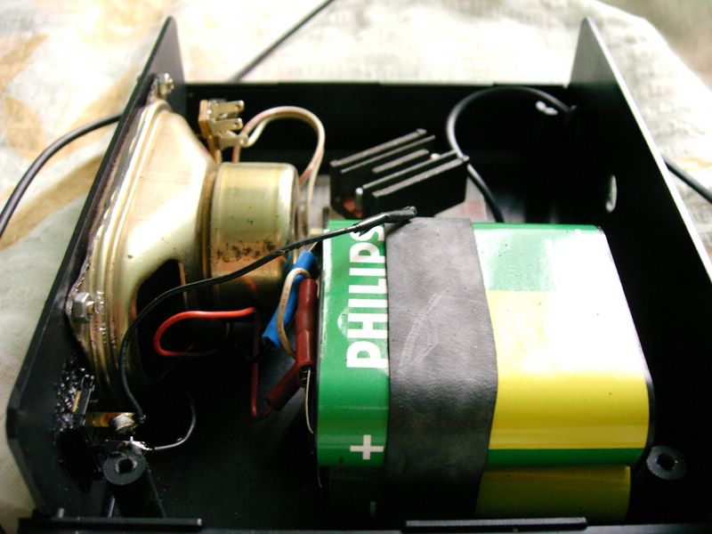

    Niedawno naszła mnie mysl, aby zbudować przenośny wzmacniacz zasilany bateryjnie. Dzięki pomocy kolegów z forum za co im bardzo dziękuje udało mi się zrealizować plan.
    Wzmacniacz to aplikacja TDA2822 w którym mostkowano kanały dla uzyskania mocy 2w. Zmontowałem go na płytce uniwersalnej. Podpięty do tego jest głośniczek 5w jakiś z telewizora. Układ zasilany jest z 2 baterii "płaskich"
    Wszystko zamontowałem w plastikowej obudowie.
    Na układzie tda zamontowałem radiator tak profilaktycznie. W przyszłości zamierzam rozbudować układ o jeszcze 1 baterie dla zwiększenia mocy i czasu pracy.
    Na bateriach alkalicznych układ morze grać ok14h.
    koszty:
    -obudowa 8zł
    -TDA 6zł
    -głośnik miałem
    -wyłącznik i części miąłem
    -płytka uniwersalna miałem
    Prosze o opinie

  • #2 4112319
    Pth
    Do tego trzeba radiatora? Bez przesady... To tylko 2 Watty, a na ciepło idzie pewnie z 0,5 Watta, więc co to jest dla takiego dużego scalaka...
  • #3 4112348
    Tojtas
    Bardzo dobrze że użyłeś obudowy uniwersalnej. Przynajmniej dobrze wygląda, a nie jak kiedyś wzmacniacz w pudełku po butach.
    Jednak konstrukcja ma jak dla mnie jeden (ale bardzo duży) minus - Jest mono.
    Mogłeś użyć mniejszej obudowy - 2/3 tej wystarczy.
    Ocena ogólna: 3/5

    mrrudzin
    Często osoba która uruchamia daną aplikacje ma problem z oszacowaniem wymiarów. Jeśli kolega kupiłby mniejszą obudowę - okazałoby się że gdzieś np. brakuje 3mm (coś się nie mieści). Myśle że że i tak jest nieźle widząc czasami w dziale DiY podobne konstrukcje w obudowie po wideo czy CD.
    Na zdjęciach nie widać za bardzo. Czy kolega podokręcał wszystko do obudowy (widać tylko dokręcony głośnik)?
    Na ile wystarczają baterie?
    ja zrobilem taki ale troche charczy
    Gra nawet gdy jest ustawione cicho? Wzmacniacz ma 2W, szybami nie zatrzęsie.

  • #10 4112657
    PawełS1717
    Witam dziękuje za komentarze i odpowiadam na pytania:
    Radiator dałem profilaktycznie, dostałem taki od kuzyna i przecież nie mógł cię zmarnować
    Jak dla mnie mono wystarcza a co do obudowy taka była w sklepie.
    Wzmacniacz gra dość głośno jednak w odtwarzaczu z 31stopniową skalą głośności zniekształcenia spowodowane niską mocą wzmacniacza zaczynają się Ok 25.
    Wręcz przeciwnie wzmacniacz ma soczysty bas to dzięki zastosowaniu głośniczka z dosyć dużym skokiem membrany.
    Do obudowy dodatkowo przykręcony dwoma śrubami jest kawałek dętki utrzymujący baterie. Płytka wzmacniacza przyklejona jest na kleju z papieru ryżu i chińskich dzieci a tak na serio to klejem na gorąco.
    Baterie wystarczają na Ok 14h słuchania.
