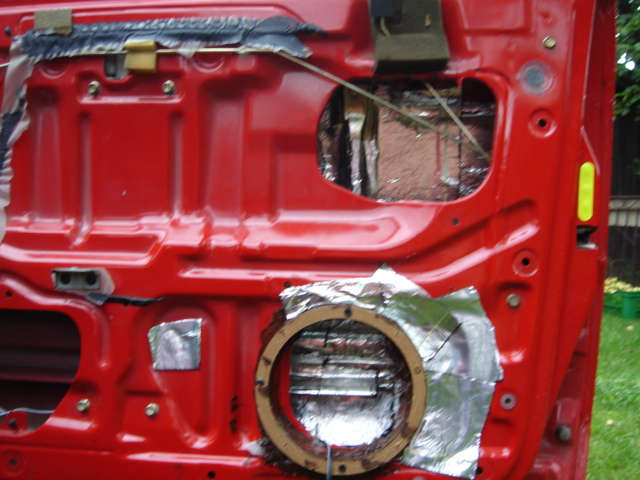

Trzeszczy drzy bije ... co nietak z drzwiami ?

    Nie bardzo ruzumiem pytanie co prawda ale albo masz coś luźnego w nich albo jednak to wygłuszenie nie jest najlepsze, ta przednia blacha powinna być całkowiecie zasłonięta tak by dźwięk z wnetrza drzwi nie mógł się przedostać do środka auta a to może wibracje powodować bo gołe blachy grają aż miło.

    Krótko mówiąc z drzwi musisz zrobić komorę dla głośnika. Pozamykać wszytskie dziury małe i duże, wtedy będzie ok

    Czasem samo nawet dobre wygłuszenie drzwi nie wystarczy bo 'atakuje' tapicerka powyżej (przeważnie), ja sobie porardziłem wyklejając ją także od wewnątrz matami co dodatkowo wyciszyło drzwi, są także dostępne różne pianki w spray właśnie do uspokojenia plastyków i tapicerek.

    Jakoś widzę ze ten głośnik jest jakby zamontowany z tyłu drzwi, z przodu nie było miejsca?
    W rezonans wpadajż z pewnością cięgna od klamki, sprubój je owinąć samoprzylepną taśmą bawełnianą, lub podłóż między cięgno i blachę drzwi kawałki gąbki 2cm, najlepiej w kilku miejscach, to powinno pomóc.
    Tak jak renegat mówi uspokój tapicerkę, bo ona też ma wkład w to nieszczęście.

    słabiutko te drzwi wygłuszone... Nie oszczędzaj na matach. po podklejaj gąbkę pod cięgna, zaklej otwory technologiczne. Kable pomocuj. powinien być efekt
