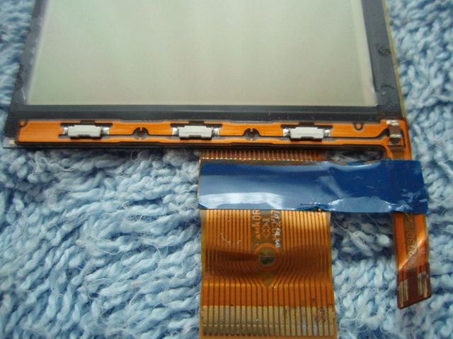

    Aparat (olympus mju 750) wpadł mi do basenu. Po wysuszeniu przestało działać podświetlenie wyświetlacza LCD. Wszystkie diody działają jeżeli do każdej z osobna podłączy się napięcie. Ścieżki także są sprawne, jednak po podłączeniu napięcia na początku obwodu, napięcie nie dochodzi do końca obwodu. Obok diod dolutowany jest jakiś element elektroniczny najprawdopodobniej on jest uszkodzony. Czy ktoś mógłby mi podpowiedzieć co to za element elektroniczny i jak to naprawić.

  • #2 4114149
    mona81
    Ten element to kondensator, jest podłączony równolegle do układu, raczej nie jest przyczyną niedziałającego podświetlenia chyba że robi zwarcie. Jeśli sprawdziłeś taśmę, diody i wszystko jest ok to przyczyna leży w płycie głównej urządzenia.

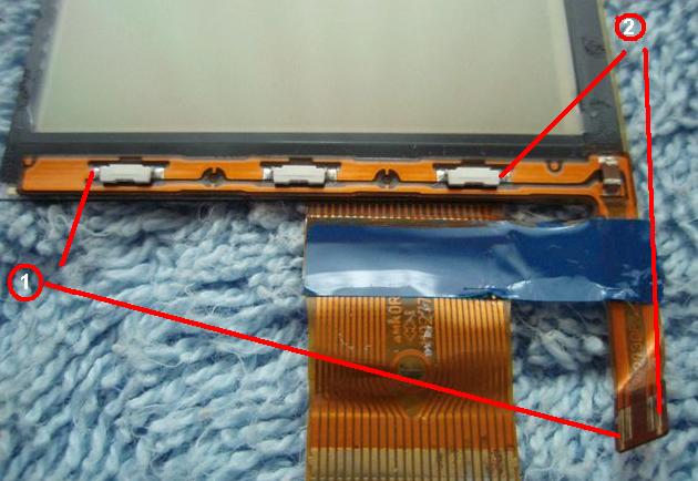

  • #5 4118257
    mariann
    Trochę zawile to opisujesz. Które styki na taśmie dotykasz? Diody sprawdź podłączając do nich bezpośrednio napięcie np. z baterii lub zasilacza pamiętając o oporniku.
    Ścieżki sprawdź jak na rysunku.
    Podświetlenie wyświetlacza LCD w aparacie mju 750
    Dodatkowo możesz sprawdzić ścieżki między diodami. Jeśli diody będą dobre, ścieżki również, to spróbuj podłączyć zasilanie do tej taśmy oczywiście przez opornik i zobacz czy diody świecą. Jeśli tak, to wina leży po stronie aparatu.

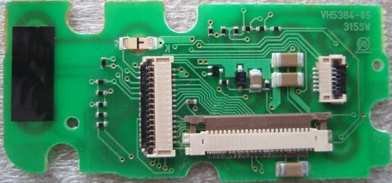

    Wyświetlacz jest podpięty do płytki takiej jak na zdjęciu.
    Co mogło się najprawdopodobniej zepsuć, od czego zacząć?

  • #7 4127164
    mona81
    Kieruj się ścieżkami gdzie podpięta jest taśma podświetlenia, sprawdzaj elementy które są po drodze. Na tej płytce z tego co widzę za dużo elementów nie ma, możliwe że będzie trzeba szukać głębiej, sprawdź gniazdo od taśmy podświetlenie czy nie ma na nim jakiś pozostałości wody i przez to zwiera.
  • #8 4133332
    bogusdr
    proponuje isc po sciezkach tak aby dojść do generatora podwyższającego napięcie.Prawdopodobnie on jest przyczyną twojego nieszczęścia
