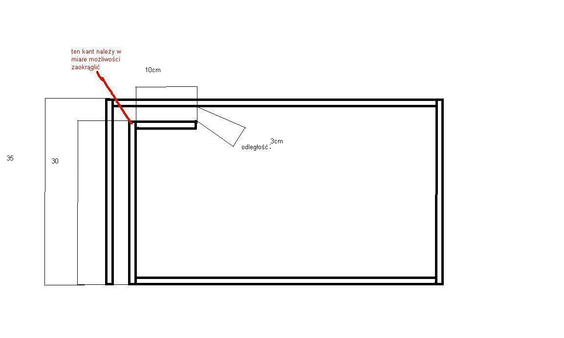

    witam...czy kto moglby mi obliczyc pojemnosc skrzyni dla ravelanda axx 1212...podac srednice i dlugosc BR oraz wszystkie wymiary(zestroic go na ok 35-40hz)...jesli komus sie chcialo z gory ThX

    no spoko...pisza 39l czesniej na to ptrzylem ale niemam wymiarow:/ a ciezko mi policzyc... ;pp matematykiem nie jestem nie byem i chyba nie bede...ma to jezdzic w civicu 92-95....dzieki za odp

    podaj parametry głosnika oraz wymiary jakie ma twój bagaznik ,jak grubą płyte chcesz użyć do budowy skrzyni?? i jkai chesz port okrągły czy prostokątny?? odpisz mi na te pytania a jutro jak wróce z pracy to ci odpisze około 22,30 pozdrawiam

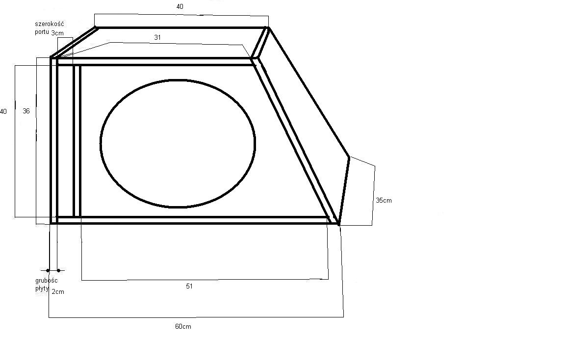

    podaje max wymiary jakie mi wejda...najlepiej zeby te podane pozostaly stale i kierowac sie ta dlugoscia x->90cm max...wiem ze to przesadna dlugosc ale podalem jakby co :]
    glosniczek to raveland axx1212 220w (srednica 30cm jakby cos;))
    ponizej rysunek

    ewentualnie zamiast okrąglego BR mozna wstawic np szczeline....zapomnialem dodac ze plyta ma 20mm grubosci...jakby cos jeszcze do parametrow glosniczka trzeba bylo to daj znac...bo tyle tam tego jest ze niewiem co ci podac jeszcze :)

    Prosze skrzynia 41L bas refleks prostokątny, skrzynia strojeona na 38Hz
    Skrzynia pod ravelanda axx 1212
