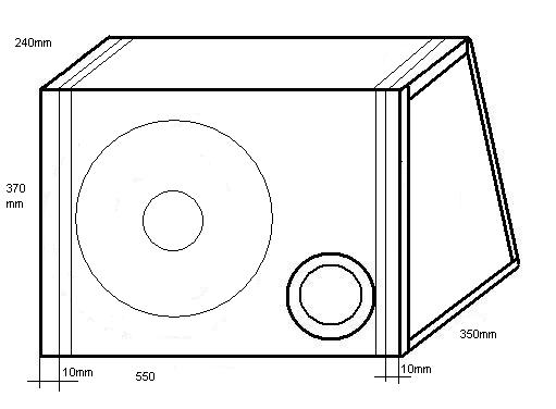

    Wiec tak naszla mnie wena zrobienia sobie wooferka do autka ktore planuje kupic tzn na wlasnosc tylko dla mnie :) postanowilem zrobic to na znanym glosniku STX szukalem czytalem i niebardzo mi odpowiadaly wymiary wiec postanowilem przerobic konstrukcje i wyszlo to co wyszlo prosze o sprawdzenie wymiarow i strojenia.
    Poczne scianki sa schowane po 1cm do srodka.
    Calosc z plyty 1,8cm
    Glosnik z otworem BR na przednim panelu.
    Wymiary sa wymiarami zewnetrznymi.
    Jaki br 10cm i jakie strojenie?

    pojemnosc moze byc ale radze mocniej wytlumic. rurka 10cm strojona na 40Hz - niestety trzeba przedluzac kolankiem z PCV
    (moze dla pewnosci dodaj jeszcze z 3-4litry)
    no chyba ze sie pobawisz i zrobisz b-r szczelinowy

    Hansol2_pl
    Z tego co sie orientuje to BR musi byc 10cm od tylnej scianki wiec tutaj moze byc o dlugoscia max23cm to nie wystarczy? Mozesz mi podac dokladny wymiar. Gabeczka bedzie ta z allegro te maty z tymi kolcami po 5zl za kawalek 50cmx50cm.

    1 jakiej muzy słuchasz bo 40Hz to dośc wysoko bardziej do techno
    2 skrzynie bas refleks wygłusza sie słabo daj tylko wygłusznie na tylniej ściance!!
    3 wzmaka to wybieraj miedzy 1502 lub bm PCH-828 ATX
    4 z tego co mi wyszło skrzynia ma 40L radziłbym zwiekszyc jej objętośc do 50L pozdawiam

    Skrzyń br typowo się nie wygłusza wcale.

    Jak bedzie sie prezentowal to juz zalezy od Ciebie ;) Po 2 skrzynia jest troche za mala powinna byc tak w granicach 50 litrow +/- 5. Nie szalej z mata do wygluszania bo BR wyglusza sie bardzo delikatnie. Dodam tylko ze srednio ostatnio z STX'ami wiec nie wiem czy oplaca sie go brac za cene producenta(chyba ze dostaniesz je taniej).

    wszystko masz podane litraż 50L port okragły 10cm srednicy długi na 28-35cm
    aby obliczyć ile skrzynia czy kolumna ma litrów netto należy zmierzyć jej szer. wys. gł. od każdego z tych wymiarów odjąć grubośc ścinek i pomożyć wszystkie te wymiary. np skrzynia ma wys 80cm szer 40cm a gł 30cm grubość płyty z jakiej jest złożona skrzynia lub kolumna to 2cm czyli robimy takie proste obliczenie (80-2-2)x(40-2-2)x(30-2-2)=76x36x26=71L netto czyli litraż który wszyscy podają w jaki masz włażyć głośnik.należy pamietać że głośnik zajmuje również troche litrów w zależności od głosnika średnia przyjmuje że 3L czyli jeśkli ktoś ci napisze ze masz zrobić do głośnika skrzynie 60L netto!! to musisz tak oblicyć wymiary żeby wyszło ci około 63L !!!!!!!

    Wiac tak znalazlem obudowe na allegro 50 litrow i powiekszylem ja o 1cm z kazdej strony aby boczne scianki weszly do wewnatrz, plyty to laminat 18mm bo do takich mam dostep. Litraz wewnetrzny wg twoich wskazan wychodzi 47litrow wiec jaka dlugosc rurki musze miec aby stroic go do muzyki techno?

    Do techno musiał byś dać strojenie 41-43 hz jutro policze to napisze ci dokładne wymiary , szczerze to ten głośnik do techno za bardzo się nie nadaje.

    Dla47l strojenie 43hz > rurka BR fi10cm długość 20cm
