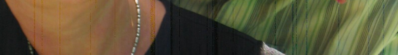

    Wczoraj pojawił mi sie 1-szy raz dziwny objaw: obraz na wyświetlaczu zrobił się jak widać niżej...
    [Canon A60] Czyżby padała matryca?
    ..., tak też zdjęcie zostało zapisane na karcie pamięci. Puknąłem aparat ręką i wszystko wróciło do normy. Większość czasu zdjęcia robi dobre, ale czasami pojawiają się np. pionowe cienkie paski...
    ..., zniekształcane są kolory (wszystko jakby uciekało we wściekłą zieleń, czerwień, róż itp), czasami na wyświetlaczu pojawiają się zakłócenia jakby w TV wyjać antenę :| . Czy to coś na złączach (gdzie tego szukać?), zimne luty czy poprostu aparad kończy swój zywot? Dodam, że aparat jest dość mocno wykorzystywany i zdjęć naklepał już pewnie kilkadziesiąt tysięcy ;) .
    Czas szukać nowego aparatu? Bo temu już przestaję wierzyć...

    Najprawdopodobniej nie kontaktują Ci złącza taśmowe. Trzeba aparat rozebrać i wypiąć i wpiąć taśmy. Zazwyczaj to pomaga. Pozdr.

    Tak , padła matryca, są to pierwsze objawy. Matryce wyprodukowane przez Sony montowane w tym modelu i innych miały wadę wrodzoną. Swego czasu wymieniali darmowo na ich koszt.

    Hmm... kłopot ze złączami do mnie przemawia, bo wstrząsy potrafią czynić cuda i aparat zaczyna dobrze pracować. Czasami takie puknięcie własnie powoduje pojawienie się kłopotów z obrazem.
    Najpierw rozbiorę aparat do rosołu (kurka, już widze tą ilośc części na stole! :D ), a potem go złożę i się zobaczy. Jak aparat zdechnie na całego - wtedy zainteresuję się nowym aparatem.

    A powaznie masz uszkodzoną matryce na 100%.
    To ze pukniesz i zasoczy jest normalne
    Uszakodzenia matryc polegaly na felernym przyklejeniu koncówek CCD do punktów lutowniczych i te z czasem odskakiwaly.Dlatego jak pukniesz to zaskakuje.

    Aparat już jest naprawiony i przyczyną problemów okazała się matryca.

    Koledzy skontaktujcie sie z autoryzowanym serwisem wymieniają matryce za darmo nawet po gwarancji!. Szkoda samemu próbować.
