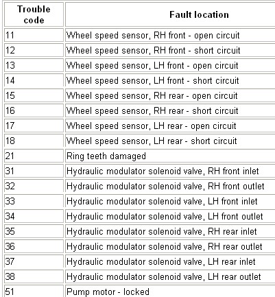

  • #11 4125749
    Felix1988
    super:D dzięki !!
    Zrobić zwarcie między pinami 3 i 5??
    Nie chce popsuć czegoś przypadkowo dlatego pytam się o te błahostki (dla was) i jeszcze pytanie na czym obserwować te błyski?? Na diodzie czy jakiejś żarówce?? bo rozumie ze moje "urządzenie błyskowe":) musi być gdzieś pod te piny podłączone:D
    #12 4125912
    goldwinger
    kontrolka na desce będzie do ciebie mrugać, ty tylko zwierasz kawałkiem drutu piny 3 i 5

  • #14 4132191
    Felix1988
    No zdiagnozowałem autko!! punkt nr 15!! zaoszczędziłem 150 zł za diagnozę w serwisie!!
    dziękuje za wszelka udzielona pomoc:D

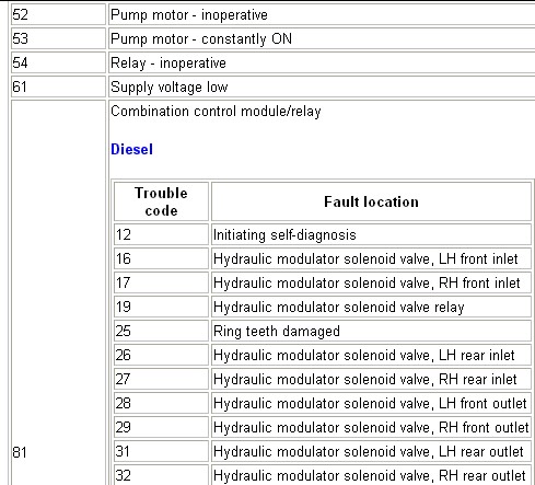

  • #15 8522947
    nici
    Moderator Chiptuning
    Witam , dzis rano honda przywitała mnie błędem 53 , powiedzcie mi panowie jak mam rozumieć ten błąd ? Wg. tabeli odczytałem ale nie za wiele mi to mówi .
