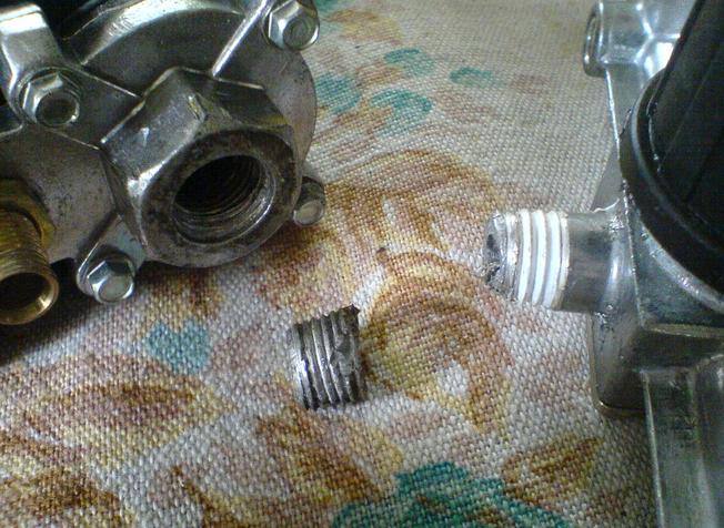

    witam
    mam takie putanko jak można połączyć aluminim:cry: nagwintowałem ale dałem dupy miał być drobny gwint a ja zrobiłem normalny
    problem z sprężarką - połączenie gwintowane.
    co mi doradzicie??
    Czy mam usiąść i płakać?
  • #2 4122133
    Błażej
    Przegwintować się raczej tego nie da. Nie wiem, co jest w tej prostokątnej podstawie i jaka jest grubość jej ścianki. Możesz obciąć ten króciec, rozwiercić otwór, nagwintować i wkręcić nowy kawałek rurki, już dobrze nagwintowany. Połączenie wzmocnić jakimś loctitem lub nawet czymś w stylu poxipolu, czy innego mocnego kleju.
    A jak cały ten fragment po prawej wisi tylko na tym połączeniu, to jakoś bym to wzmocnił.
  • #3 4122174
    miras19864
    a morze w tym by coś zrobił
    tylko że to wszystko aluminium
  • #4 4122232
    Błażej
    Morze to mamy BAŁTYCKIE
  • #5 4122362
    lukib1
    Dorobic przejściówkę np. z mosiadzu: gwint zewnetrzny (drobnozwojowy) wchodzący w tą mufę , taki jak na urwanym kawałku króćca i gwint wewnetrzny (normalnozwojowy) taki jak na dorobionym króćcu do nakręcenia na niego, tylko pytanie czy odległość między tymi oboma elementami ma istotne znaczenie ?
    Z tego co widzę, to wydaje mi się że są to gwinty stożkowe, do uszczelnienia dobrze byłoby zastosować albo taśmę teflonową albo jakiś uszczelniacz do gwintów typu Loctite.

    zrobiłem przegwintowałem ten drobny gwint w nakrętce i teraz wszystko gra
