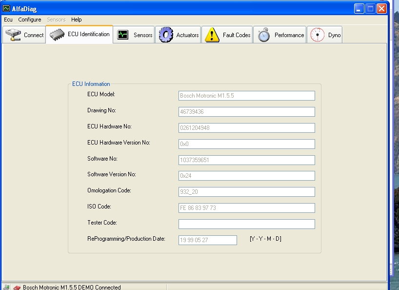

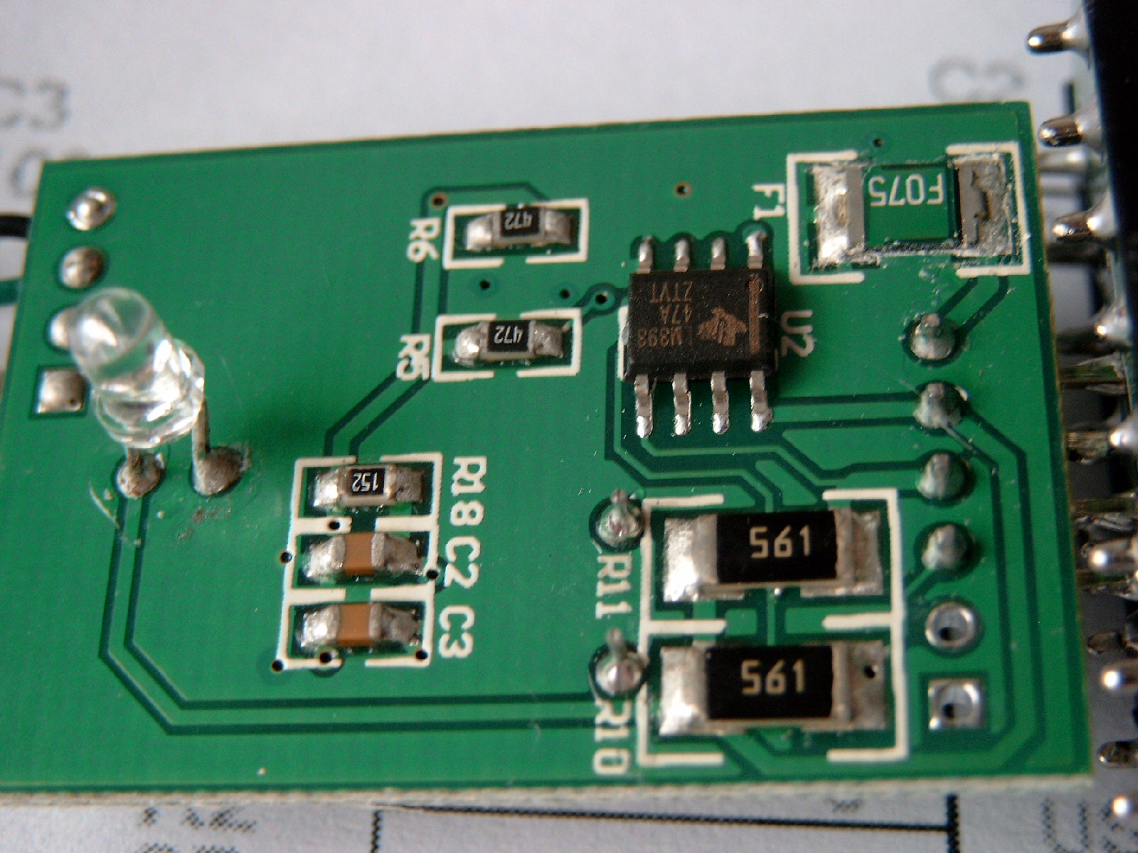

    Czy interfejsem KKL-USB podłącze się do ECU tej alfy i jaki program użyć dla diagnostyki przepływomierza powietrza.
    Użyłem programu alfadiag demo oraz interfejsu poniższego, po kilku minutach zrywa połączenie.

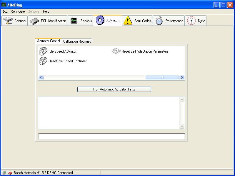

    Tutaj masz procedurę kasowania ECU oraz samoadaptacji, czytaj uważnie i ze zrozumieniem to klucz do sukcesu.
    p.s.
    - Podłącz to auto do programu diagnostycznego, np. alfadiag w wersji 2.103.

    W tym programie Alfadiag znalazłem opcje do kasowania parametrów.
    Po kasowaniu należy udać się na jazdę próbną czy raczej samochód sam sie dopasuje.

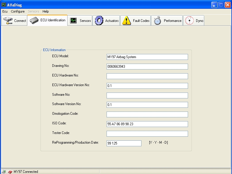

    Czym można jeszcze ruszyć ten air bag oprócz alfadiaga i alfa TS Diag.
    W serwisie Alfy poradzili aby w pierwszej kolejnosci zrobic upgrade oprogramowania poduszki a potem "bawić " sie diagnostyką.
    Wersja softu jest bardzo niska.
