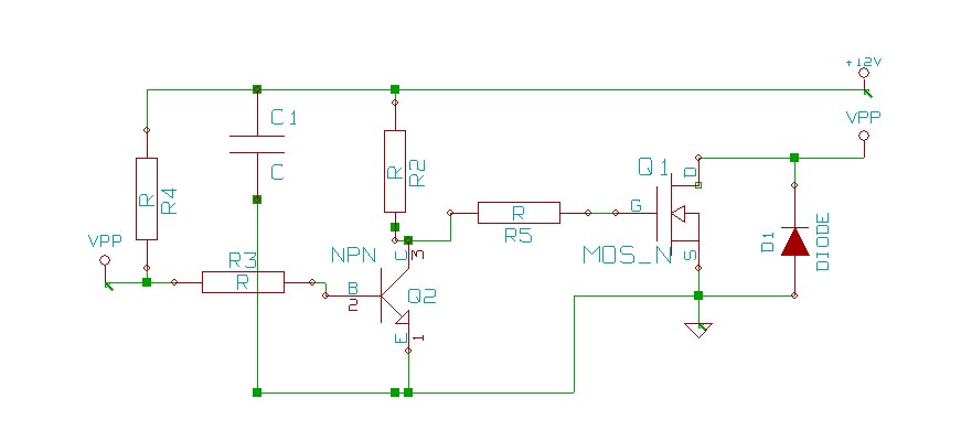

    Pierwsze pytania:

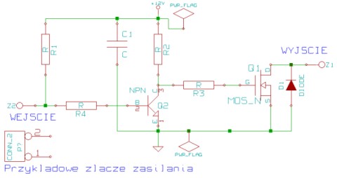

    Dlaczego na załączonym schemacie wyskakują mi błędy przy zasilaniu?
    Jak zaznaczyć na schemacie wejscie/wyjscie sygnału sterującego ja wstawiłem tu VPP ale to nie to (mam na mysli miejsce na wlutowanie kabla czy pinu - tak zeby przeniósł się na PCB - utworzyć własny element? bo nie umiem nic takiego znaleść)

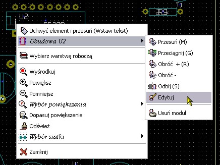

    Witam!
    Mam takie pytanie... Czy można w KiCad-zie po prostu umieścić gdzieś punkt lutowniczy o dowolnie ustalonym rozmiarze (średnica otworu itd.). bez używania jakiegoś elementu z biblioteki? Tak można np. w Eagle. Ja tworzę głównie proste płytki na własny użytek i nie rysuję najpierw schematu, tylko od razu płytkę i ucieszyło mnie, że jest darmowy program pod Linuksa i Windowsa, jednak trochę topornie mi się wydaje do tworzenia takich prostych płytek. Dobrze, że chociaż to DRC można wyłączyć.

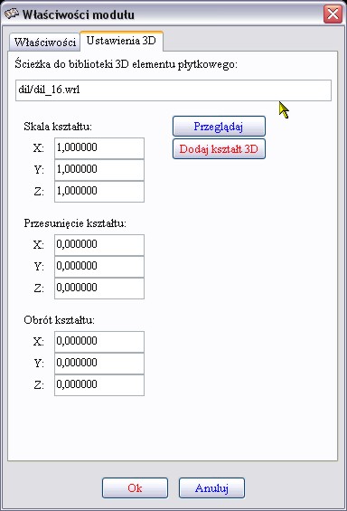

    Czy ktoś mi powie jak dodawać elementy 3D do Kicada?

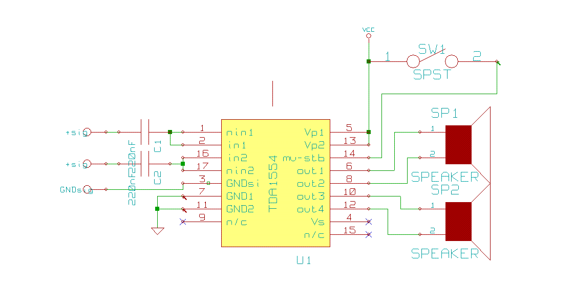

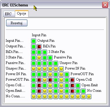

    Witam!!
    Moglibyście mi pomóc znaleść przez co mi ERC wywala błędy? Bo siedze już trochę nad tym nie nie mogę dojść dlaczego.
    Daję schemat wzmacniacza na TDA1554.

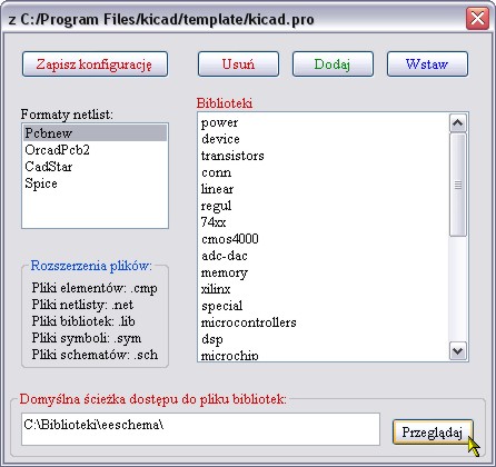

    Witam serdecznie.
    Ściągnąłem z internetu sporą porcję bibliotek do KiCAD'a, skopiowałem je do katalogu library. Denerwuje mnie to, że muszę każdą bibliotekę z osobna dodawać do projektu (i to do każdego nowego) w dodatku bez możliwości przeglądania. Przeglądać można dopiero po dodaniu biblioteki. Czy można dodać wszystkie biblioteki na raz, najlepiej tak, żeby już na stałe były w każdym nowym projekcie? I jeszcze przydałoby się wg alfabetu je mieć.
    Nie wiem czy jasno to opisałem.
