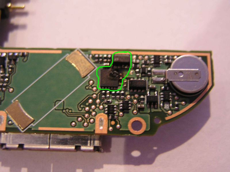

    Ladowalem w samochodzie PPC przez usb nieorginalna ladowarka, po 20 minutach wylaczyl sie. Teraz nie chce sie wlaczyc ani ladowac. Po ogledzinach optycznych latwo zauwazyc ze spalily sie 3 elementy zaznaczone na zdjeciu. Czy ktos moze wie co to sa za elementy (nie moge odczytac) skad je wytrzasnac lub zna jakis inny sposob naprawy tego urzadzenia?

    To jest układ zabezpieczenia przez niego przepływa całe zasianie i go nie dokupisz a już tym bardziej nie wymienisz w warunkach domowych zostają ci 2 wyjścia kupić identycznego z poczaskanym wyświetlaczem i przełożyć (ja tak robiłem ) albo tego sprzedać na allegro i se innego sprawnego kupić

    navoye
    z wymiana problemow nie bedzie, prowadze serwis telefonow wiec mam cale niezbedne zaplecze techniczne oraz umiejetnosci... problem tylko skad te czescie wziac....

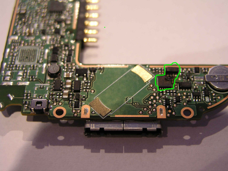

    mona81
    Hej zrobiłem foto tej części układu. Akurat grzebie przy loox n500 elektronika całkiem podobna, podczas wymiany gniazda baterii wyleciał mi jeden kondensator z drugiej strony płytki jak byś mógł potwierdzić czy dobrze myśle. Załączam fotkę z zaznaczonym miejscem gdzie podejrzewam, że był przylutowany.

    navoye
    kurcze akurat plytke zostawilem w pracy, w poniedzialek moge sie dopiero blizej przyjzec i cos napisac
