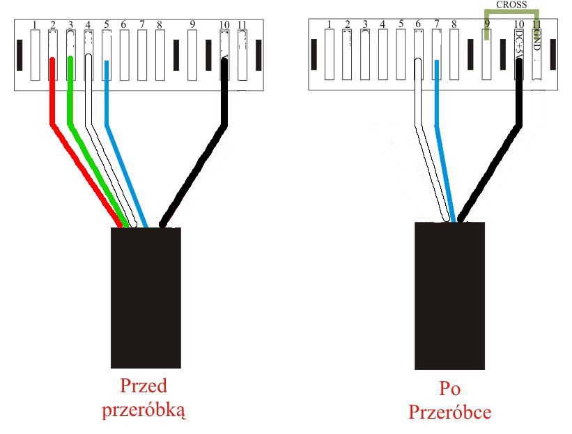

    Witam, od kilku dni próbuje przerobić zwykły kabel USB na kabel serwisowy. Kabel przed zabiegiem wyglądał tak:
    1 pin - wolny
    2 pin - czerwony
    3 pin - zielony
    4 pin - bialy
    5 pin - niebieski
    7 pin - wolny
    8 pin - wolny
    9 pin - wolny
    10 pin - czarany
    11 pin wolny
    Przelutowałem pin 4 na pin 6 a pin 5 na 7. Kable z pinów 2 i 3 odlutowałem natomiast czarny zostawiłem jako masę. Napięcia na poszczególnych kablach wynoszą:
    pinie 6 mam napięcie 3.33V
    pinie 7 mam napięcie 2.4V
    wolny czerwony kabel - napięcie 3.33V po podłączeniu do 1 gniazda USB a 1mV po podłączeniu do 2-giego portu USB
    wolny zielony kabel -napięcie 45mv
    Pytania:
    Jaki kabel podłączyć jako zasilanie (podobno musi być 5V a tutaj takiego nie mam)??
    Dlaczego napięcie na kablu czerwonym zmienia się w zależności od podłączenia do portu USB?
    Czy ogólne podłączenie przedstawione na schemacie jest dobre?

    Przecież po drodze usb<>com masz układ, to nie spodziewaj sie że jak z usb wychodzi +5V to trafi prosto do wtyczki tela. Trafi do zasilania układu i dalej juz nie bo i po co, skoro z przeznaczenia to kabel transmisyjny.

    Przeczytałem cały temat i znalazlem taką wypowiedź:
    piny w twoim kablu nie byly przesuniete ona tam poprostu maja byc do komunikacji z roznymi dziwnymi programami do dzwonkow itp. Zeby nie bylo nieporozumien to tak:
    KLAWIATURA
    1.......11
    1 -
    2 biały - RTS
    3 pomarańczowy - CTS
    4 brązowy - RX
    5 niebieski - TX
    6 - RX do flashowania itp
    7 - TX do flashowania itp
    8 -
    9 - Flash memory voltage + Service
    10 czarny GND
    11 czerwony DC + for battery charging + External accessory powering
    I tak wlasnie wyglada rozpiska pinow dla SE wiec jak ktos teraz zakupi kabel z allegro to nie bedzie mial problemow co gdzie podlaczyc
    DjRoman
    Czy w kablu do transmisji danych rx i tx są zawsze na pinie 4 i 5?? No i jak podłączyć to zasilanie? Ciągnąć 5v z zasilacza to nie bardzo mi się widzi? Nie można któregoś z tych wolnych kabli podłączyć jako zasilanie?

    Mam kabelek USB i chce go przerobić na serwisowy.
    Przelutowałem kabelki następująco
    przed: po:
    1 - 1 -
    2 - czerwony 2 -
    3 - zielony 3 -
    4 - biały 4 -
    5 - niebieski 5 -
    6- 6 - biały
    7 - 7 - niebieski
    8 - 8 -
    9 - 9 - (cross z pinem 11)
    10 - czarny 10 - czarny
    11 - 11 - (5V + cross z 9)
    i nie działa.
    Mam taką prośbe czy ktoś mógłby napisać jak powinny być przylutowane kabelki we wtyczce USB , bo moze tam coś jest zle (kiedyś odpial mi sie niebieski )

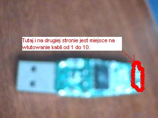

    Juz czytałem to kilka razy. Mi nie chodzi o tą wtyczke co się wpina do tel(bo jest zrobiona dobrze) tylko o wtyczke USB - tam musi być coś zwalonego.
    Chodzi mi dokładnie o to:
    cytat'
    "Witam!Mam sony ericsson K700i i zwykly kabel USB.Oderwaly mi sie kable we wtyczce do komputera.I mam pytanko.Czy ktos moze otworzyc swoja wtyczke USB i zobaczyc na ktorych miejscach sa przylotowane kable.dodam ze jest tam 10 miejsc na kable.Kazde miejsce jest podpisane od liczba 1 do 10 po kolei.
    Pozdrowienia i THX za odpowiedz
    Tutaj Fota tej koncowki usb z chipem ARK. SE K700i, przeróbka kabla USB na serwisowy "
