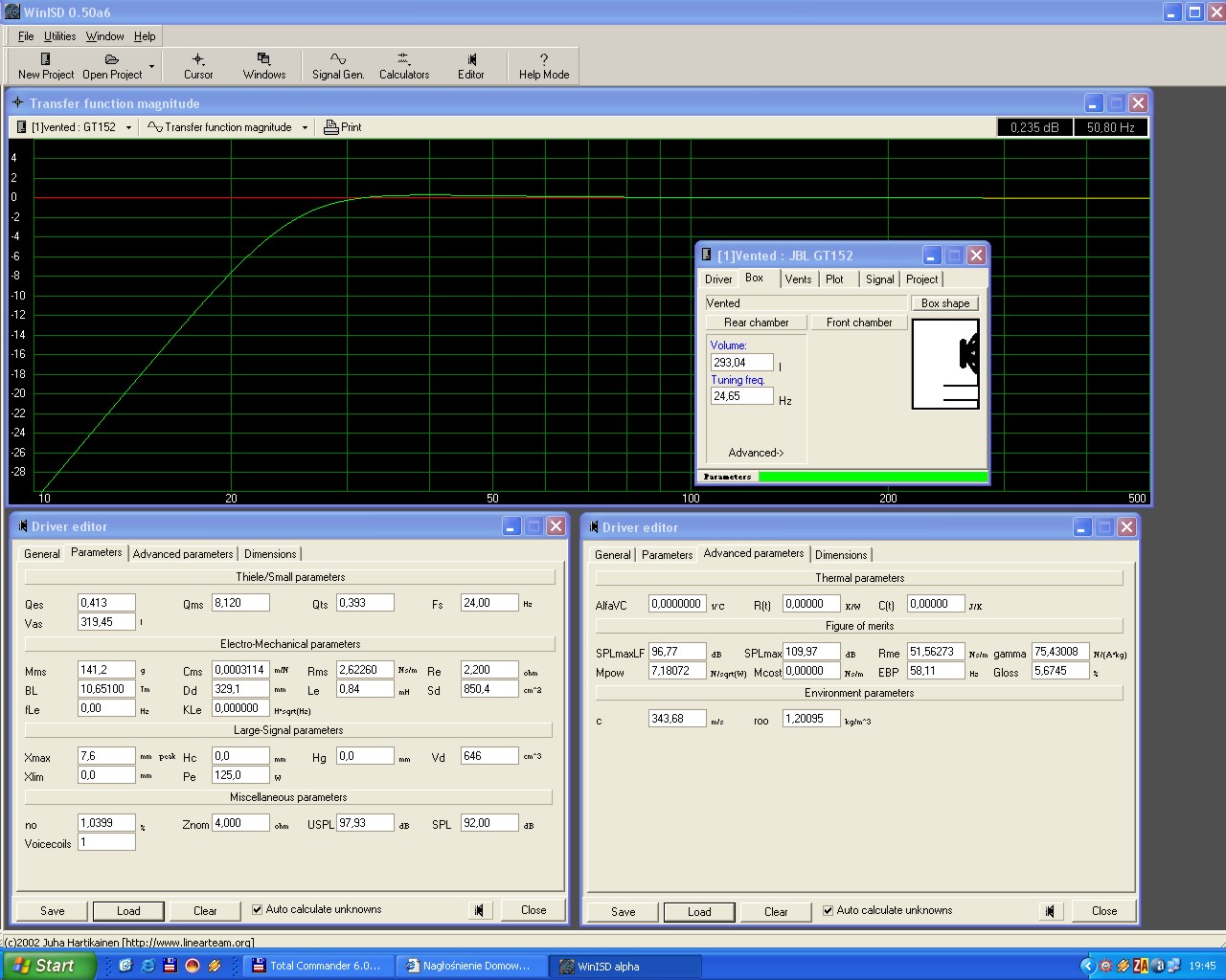

    Witam wszystkich. Mam problem z doborem obudowy do JBL GT 152. Głośnik ten był początkowo zamontowany w tylnej półce auta i do czasu modernizacji nagłośnienia "odkręcał śrubki" w aucie. :D
    W chwili obecnej chciałbym go zaadoptować do nagłośnienia domowego. Robiłem symulację obudowy w WinISD i sugerowana przez program obudowa to ponad 293 litry a to trochę przesada. Próbowałem dopasowywać inną wilekość skrzyni ale zbytnio nie wiem czego lepiej się trzymać czy płaskiego wykresu w okolicy 0 dB, czy początku w którym charakterystyka osiąga 0 dB. Poza tym z tego co program sugeruje wynika że może to być obudowa zamknięta jak i równie dobrze z reflexem. Jeśli ktoś mógłby mi coś podpowiedzieć będę wdzięczny.
    Obudowę zamierzam zrobić z MDFu 22. Parametry głośnika są na obrazku.
    Dobór obudowy do JBL GT 152

    jak juz program Ci wyliczy obudowe to kliknij myszka w ikonke glosniczka i trzymaj, nastrpnie poruszaj myszka - bedzie zmieniala sie objetosc skrzyni i wykres. powodzenia

    ...to akurat wiem, że gdy zmieniam wielkość to zmienia się również charakterystyka... już tak robiłem i właśnie dlatego zadałem pytanie bo niestety obudowa prawie 300 litrów jest za duża i właśnie o ten kompromis mi chodziło, żeby kilka osób się wypowiedziało jak bardzo mogę sobie pozwolić zmniejszyć obudowę przy zachowaniu jeszcze w miarę jak najlepszej charakterystyki... A właśnie nie wiem za bardzo jak przede wszystkim powinna wyglądać ta niby idealna charakterystyka do której powinienem dążyć...

    ale pasmo to nie wszystko, jest jeszcze cos takiego jak "group delay" - wykres opoznienia...postaraj sie oscylowac w okolicach 100-120l dobierz odpowiednio strojenie i powinno byc oki ;]...

    opoznienie nie powinno przekraczac 15ms ...
    taki wynik powinienes spokojnie osiagnac.
    wiesz co... podaj mi parametry - wilicze Ci optymalna skrzynke

    wedlug mnie najbardziej optymalna obudowa to 120l @ 28 Hz
    35 Hz (-3db)
    29 Hz (-6db)
    Tunel o srednicy 10cm i dlugosci 18,5 cm
    w okolicy 50-80 Hz wystapi podbicie +2 db ktore po odpowiednim wygluszeniu skrzyni nie bedzie dawalo sie we znaki
    opoznienie 15ms przy 20 Hz czyli ok!

    o taką podpowiedź mi chodziło... właśnie podstawiłem wartości i oglądam wykresy... faktycznie to będą najlepsze wartości... dzięki wielkie czaroslaw...
