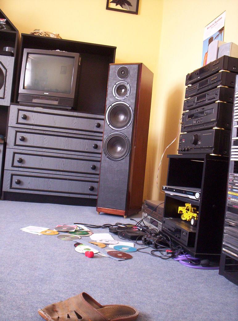

    Przedstawiam kolumny które wykonałem samemu .
    Kolumny grają u mnie od 2 lat ,pół roku temu postanowiłem je trochę ulepszyć.
    Oto efekt:
    ____________________KOLUMNY PRZEDNIE_____________________
    PRZETWORNIKI
    Niskie tony- 2x ARN 226/07 4 ohm ,brzmienie to coś pomiędzy Tonsil a STX ... Potrafi uderzyć twardym basem a z drugiej strony 30 hz to dla niego pestka ( po wygrzaniu)
    Średnie tony- ARP 150/00 8 ohm , Na początku grał ładnie ,po przezwyczajeniu sie do niego zacząłem słyszeć jego rezonanse na 4500 hz ...aż w końcu usunąłem plastikową komorę ,dostał komorę z prawdziwego zdarzenia z MDF'u o nieregularnym kształcie.
    Naprawdę po takiej zmianie zaczął grać lepiej ,ogólnie spadła troszkę efektywność ,rezonans trochę ucichł.
    Wokale brzmią teraz pełniej , ogólnie dużo przestrzenniej .
    Obawiałem sie czy głośnik wytrzyma podział 350 Hz , przy 100 watach nie widzę żadnych problemów.
    Wysoko tonowy- GDWK 10/80/7 8 ohm , od początku nie przypadł mi do gustu , taki jakiś głośnik bez życia.
    Pewnego razu miałem ochotę wbić w kopułke śrubokręt .
    W pierwszej kolejności usunąłem ferrofluid , jakość detali wzrosła znacznie.
    Drugą rzeczą było rozwiercenie magnesu na wylot wiertłem 8mm i doklejenie 10 cm rurki pcv o średnicy 20mm ,delikatnie wypełnionej wełną .
    Po tym wyczynie zaskoczyłem sie pozytywnie ,kopułka o wiele wiele lepiej gra , jakość wysokich tonów i ilość detali jest na prawdę na wysokim poziomie ,kto wie czy nawet nie lepsza od kopułek do 100zł
    Polecam każdemu kto ma te głośniki taką właśnie modyfikacje.
    ZWROTNICA, KABLE, TERMINALE
    Powstawała głównie na słuch , chyba z 10 razy modernizowana aż udało sie jakoś zgrać głośniki .
    Podział około 350 Hz/4500 Hz zbocze 12db/okt .
    Cewki na niskie tony nawijane drutem 1,4 mm, na wysokie tony 1 mm.
    ARP w przeciw fazie.
    OBUDOWA
    Płyty meblowe miałem ze starych mebli o grubości 19mm , 2 listwy wzmacniające wewnątrz, oddzielna komora na wysoko tonowy 3 litry i osobna na średnio tonowy 15 litrów wytłumione do oporu wełną. Niskie tony pracują w 59 litrach wytłumione częściowo wełną , bass reflex umieszczony z tyłu na dole kolumny o średnicy 6 cm i długości 7,8 cm nastrojony na 39 Hz .
    Po zerwaniu okleiny samoprzylepnej wziąłem sie za fornirowanie , Machoń Sapeli o grubości 0,7mm , położony na Vicol +żelasko.
    Jest to mój pierwszy kontakt z fornirem , pierwsze próby kończyły sie porażką ,za którymś razem doszedłem do pewnej wprawy.
    Ogólnie fornir nie jest położony idealnie jakieś bąble sie znajdą ,na szczęście w takich miejscach że nie widać.
    Kolejno 0,5 litra bejcy o kolorze Dębu ...Capon...i 5 warstw lakieru do parkietu Połysk.
    Na przód dokleiłem płytę o grubości 0,8 cm obitą skajem.
    Po pewnym czasie dorobiłem podstawki o takim samym kolorze co kolumny + kolce wytoczone z drewna dębowego.
    Wysokość obudowy to 110cm (z podstawkami 118) szerokość 27,5 cm, długość 35 cm. Wytłumienie to żółta gąbka , wytłumione zostały ściany boczne, górne i dolne
    EFEKT KOŃCOWY, ODSŁUCHY, WRAŻENIA
    Po różnych modyfikacjach kolumny zaczęły grać tak jak powinny .
    Ogólnie całe pasmo wyrównane bez słyszalnych podbić czy rezonansów.
    Jak wiadomo nie można oczekiwać cudów z głośników tesli i tonsila, jednak to co kolumny prezentują przeszło moje najśmielsze oczekiwania .
    Dolna granica słyszalna bez wyraźnych spadków to 30 hz ,bass na ogół jest szybki ,całkiem zróżnicowany ,teoretycznie impuls nie przekracza 8 ms ,a mimo to potrafi zamulić w szybkich kawałkach, dla mnie jest to mało istotnie ponieważ nie słucham takiego rodzaju muzyki.
    Przy 2x80 wat (diora ws504B) robią niemałe zamieszanie ,pokój 22 mkw więc trochę mocy trzeba wpompować ,przy pełnej mocy bass masuje po brzuchu.
    CD play ....
    Przy płycie Katie Melua_Piece by Piece , sybilantów zero ,,sss,, ,,,ccc,,, żadnych za piszczeń . W nie których momentach mam wrażenie jak by Katie stała koło mnie jednocześnie grając na gitarze akustycznej. Scena odwzorowana prawidłowo wszystko na swoim miejscu i niema tu żadnego wrażenia ,,koca,, na kolumnie .
    Przy płytce Depeche Mode_Exciter gdzie pełno różnych elektronicznych kombinacji ,pogłosów ,kolumny pokazały klasę szeroka i głęboka scena i wrażenie dźwięku dochodzącego z każdej strony.
    Polecam przesłuchanie tych płytek ,bo warto.
    Jednak nie przy każdej płytce kolumny brzmią idealnie , zdarzają sie płytki najczęściej rokowe gdzie kolumny gubią sie i połowa detali smaczków sie gubi.
    Z doświadczenia wiem że tez nie każda płytka jest nagrana dobrze .
    Z utworami Mp3 dałem sobie spokój już dawno , powyżej 192 kbps to jest minimów ,128 kbps nie da sie słuchać bass muli zero jakości.
    Dużo dały podstawki pod kolumny ,bez nich wszystko drży nie do wytrzymania.
    Kolumny porównywałem począwszy od Altusów , zdarzały sie wypady do salonu ...kolumny potrafią zawstydzić kolumny nawet do 3k zł ...na ogół mogą konkurować bez problemu z kolumnami do 2k zł.

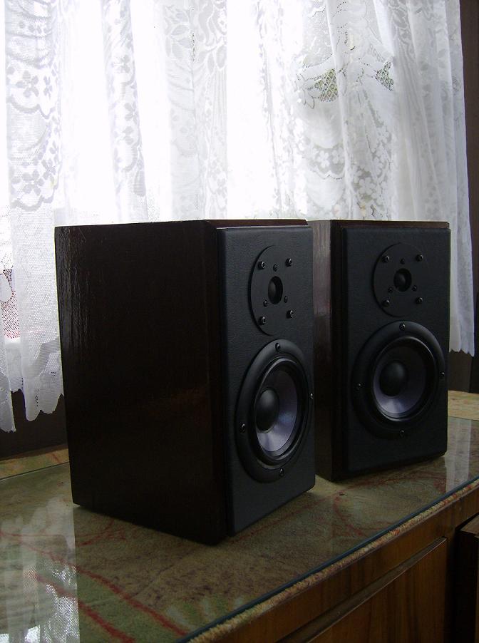

    __________________KOLUMNY TYLNE_______________________
    PRZETWORNIKI
    Nisko średnimi tonami zajął się tonsil GTC 11/35/1 4 Ohm ,za taką cenę bardzo ok. , efektywność na poziome 87 dB , w miarę liniowa charakterystyka i szybki zadziwiająco niski bas jak na 10 cm głośnik , średnica detaliczna i przyjemna dla ucha . Qts 0,38 spokojnie można zaaplikować w bass-reflex . Dlaczego nie wybrałem tvm ARN 150 , może i odtwarza niskie pasmo lepiej ale średnice ma zdecydowanie gorszą od GTC.
    Wysokie tony przetwarzają Tonsile GDWK 8/50/3 8ohm , zaskoczył mnie swoją detalicznością , osobiście bardziej podoba mi się ich dźwięk niż GDWK 10/80/7 , trochę metaliczny ale mi tak się podoba. Jakość wykonania bardzo dobra (obudowa stalowa)
    ZWROTNICA
    Zwrotnica powstała na słuch i ze wzorów... . Podział ustaliłem na około 3500 Hz 12 dB/okt , wszystkie cewki powietrzne nawijane drutem 1,23 mm ,kondensatory MKS. Wysoko tonowy w przeciw fazie .
    OBUDOWA
    Płyty meblowe miałem ze starych mebli o grubości 19mm , krawędzie frontu przycięte do około 35 stopni ,płyty wycięte wyrzynarką, pozakręcane wkrętami do karton gipsu , zaklejone vikolem , za szpachlowane szpachlą z domieszką akrylu i wyszlifowana szlifierką oscylacyjna na błysk . Kolumna została potraktowana fornirem Machoń , taka sama jak w kolumnach frontowych. Bass-reflex o średnicy 5 cm i długości 13 cm nastrojony na 60 Hz umieszczony z tyłu kolumny . Wysokość kolumny to 28 cm ,szerokość 16,5 cm, głębokość 19 cm , objętość wynosi 5,3 dm3 netto .. Wytłumienie zostały ścianki dolne ,górne i boczne wata mineralną . Tylna ścinka odkręcana , na niej przymocowane elementy ze zwrotnicy.
    Efekt końcowy bardzo pozytywny!
    Jako ze są to głośniki satelitarne umieszczone są za z tyłu pokoju, z punktu siedzenia za plecami . Wspaniałe dopełnienie systemu stereo , powiększają scenę dźwiękową i spisują się wyśmienicie w systemie 5+1. Dzięki małej średnicy głośników uzyskałem ładną przestrzenność i detaliczność. Bas szybki i kontrolowany , głośnik najlepiej czuje się w paśmie 45 Hz wzwyż . Przy słuchaniu w stereo czuć niedosyt basów ale za to do średnicy niema co się czepiać czytelna i detaliczna , tak samo do górnej części pasma . Ogólne dźwięk stonowany i czytelny świetna przestrzenność , Moc znamionową oceniam na około 40 Wat. Pasmo przenoszenia 50 Hz do 20 kHz , efektywność około 86 dB. . Kolumny spełniają swoje zadanie doskonale jak na moje wymagania

    kolumny ladne, ale skoro wykonales podfrezowanie dla basow i sredniaka, to dlaczego wysokotonowiec wystaje?
    "30Hz to dla niego pestka"
    przy jakim spadku?
    -12?
  • #4 4137734
    Alton88
    Posty: 544
    Pomógł: 16
    Ocena: 19
    przy jakim spadku?
    -12?
    Ad1:Przesunięcie fazowe
    Ad2: -8 db w teorii ,w praktyce spokojnie do 30 Hz schodzi

    Fakt ... kolumny stoją od sciany 80 cm i to jest optymalne ustawienie ,poniżej tego włąsnie zaczynają dudnić .
    Płyta frontowa to jakaś sklejka 8 mm grubości.

    jeszcze jedna uwaga... komora sredniotonowego powinna miec ok 3 l
    Czy rozmawiamy o tych głosnikach?
    http://www.tvm-valmez.cz/index.php?id=80&catit=103&l=2&catg=1
    Gwarantuję Tobie, że głosnik z taką cz. rezonansową w obudowie b-r nie osiągnie 30Hz o zadawalającej efektywności. Nie ma bata.
    No i piszesz, że przy rocku się "gubią". Co masz na myśli?

    baksik00 napisał:
    napisałeś ze wysunołeś głośnik wysokotonowy z powodu przesunięcia fazowego, ale czy wlaśnie dla tego nie powinien być on dalej od słuchacza niż głośniki midi i sub
    3 milimetry w tą czy w tą nie będzie różnicy, człowek tego nie usłyszy, więc jeden ***

    Konstrukcja bardzo ładna, i starannie wykonana. Czy mógłby ktoś wytłumaczyć mi od strony technicznej jak wpływają na dźwięk modyfikacje głośnika wysokotonowego opisane przez autora?

    Kolumny idą na sprzedaż ...troche mi żal ale cóż zachorowałem na Totem Mitte :)
    Jeśli ktość zainteresowany 399 zł :) oczywiście cena nie jest sztywna.
    Polecam bo naprawde warto.

    Ladnie, wykonanie bez większych zastrzeżen. Wyglad Hi-endowy chociaż kolor mi sie nie bardzo podoba, bo mam takie meble w pokoju - wiekowe. Mało nowoczesności jak dla mnie w kolorze.
    Zastanawiaja mnie dwa basy. Co uzyskaliśmy przez to poza 3dB? Chcę zrobić kolumny z basem max 25cm (tonsil 25 60w albo 80w) albo z teslami. Tesle nie maja 25 wiec mysle nad dwoma, ale zeby moze delikatniej, to z dwoma 20cm. Chyba ze inny bas 25cm mi polecicie.
    I ten bas, czy dwa, chcę umiesci z boku kolumny, a na froncie sredni tonsil GDM 16/80 i sopran.
    Jakie głosniki polecacie wiec na bas do kolumn stereo max 25cm, które pozniej beda jak fronty do KD?
