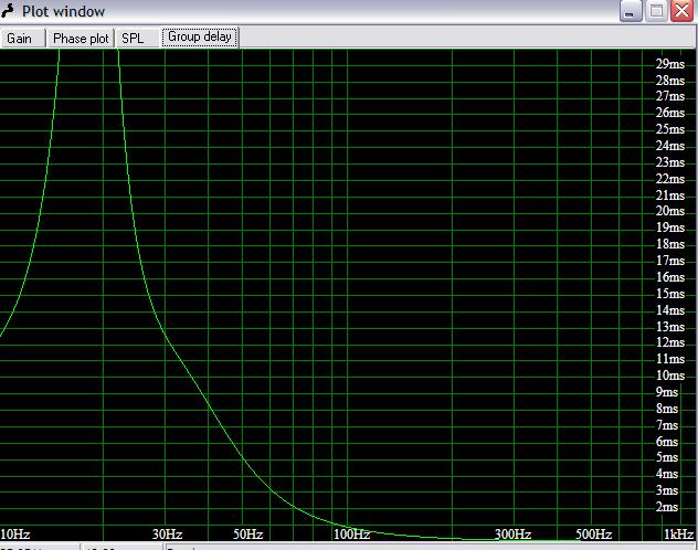

    przyłącze się do wątku bo zastanawia mnie co i jak (ponoć połówka ma się mieścić w pokoju) a subik (600l) którego ja planuje wykonać to coś jak niżej ,ale na razie sam zastanawiam się nad celowością takiej konstrukcji do pokoju 16m2 do bloku (poznaj swoich sąsiadów)

    A na jakim głośniku planujesz to wykonać, bo ja coś widze tu podejrzanego. Co to ma być BR?

    bolo_senior
    to zatem żeby 40 hz usłyszeć trzeba mieć pokój co najmniej 4 na 4m (no umnie prawie jest ) a 20 hz pójdę posłuchać do sąsiada :)
    br na głośniku o dużym qts 0,7 (ale przejdzie) w budzie 600 litrów
    w takim razie co człowiek słyszy w KD i odczuwa to jako niskie częstotliwości czy to są tylko zmiany ciśnienia ?

    czaroslaww
    600l?
    to bedzie wanna mulaca basem niczym silnik tira

    bolo_senior
    do muzyki potrzebne jest 40 hz (8,5 ms) (a do kina mulący bass ujdzie ) a jakby się nie spodobało to zawsze można zamknąć :)

    czaroslaww
    600l zamknieta? mul i zero zejscia...
    tiesto np wykorzystuje nawet 28 Hz wiec 40 Hz to nieprawda
