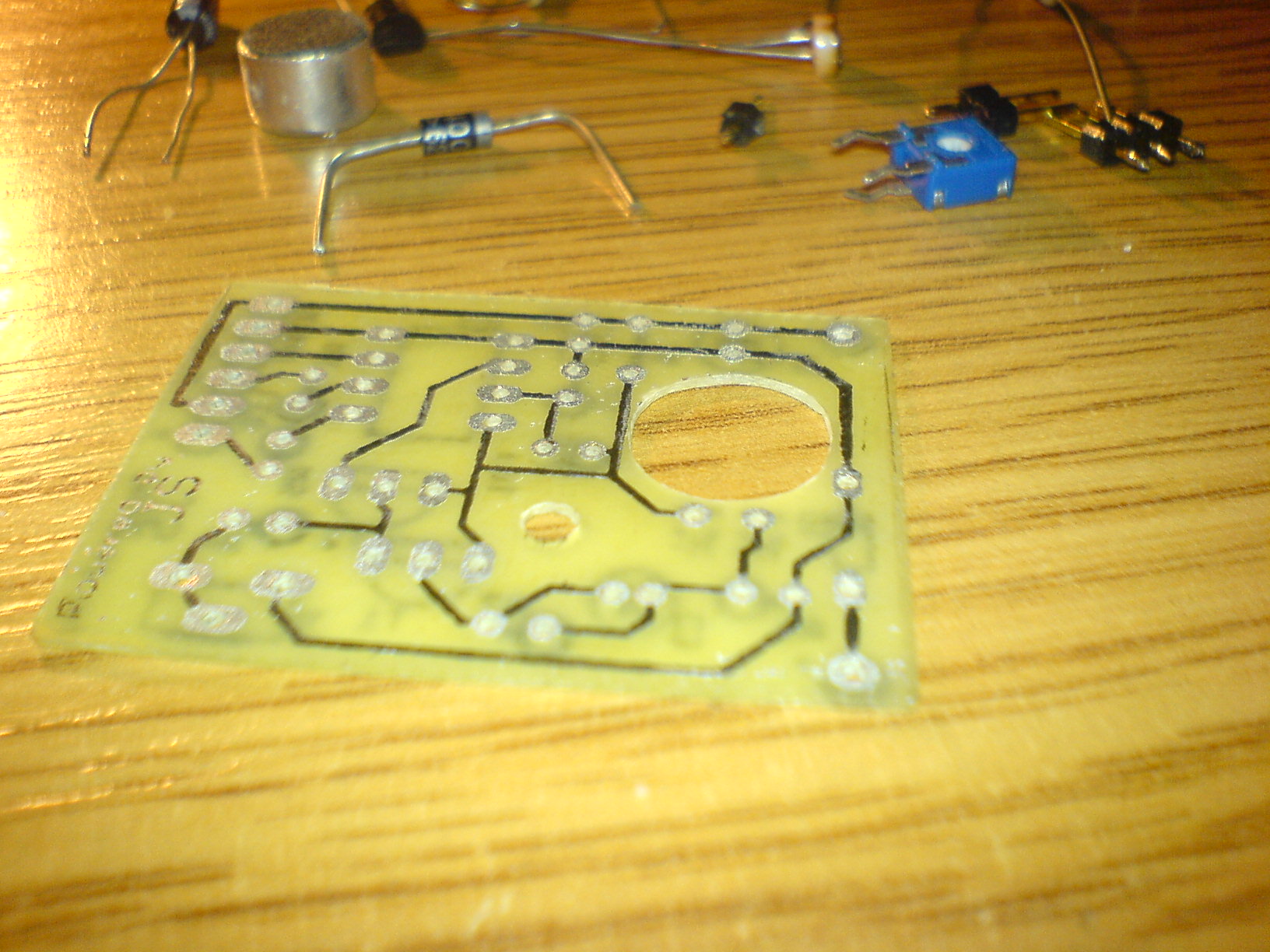

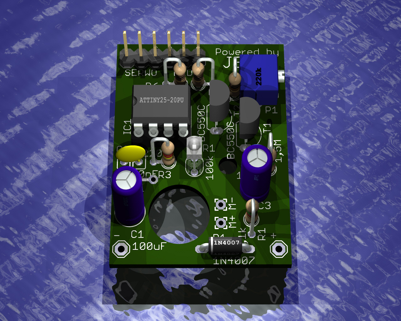

    Teraz schemat, płytka układu i mechanika.
    Puk puk, barku otwórz się :> Puk puk, barku otwórz się :> Puk puk, barku otwórz się :>
    Niema tu za dużo co komentować, wszystko zmieściło się na płytce jednostronnej o wymiarach 30 mm x 40 mm. Impulsy wejściowe dla uP są formowane w prostym układzie, program uwzględnia możliwość wystąpienia drgań i eliminuje je. Ponadto tor mikrofonu posiada potencjometr regulacji czułości. Dzielnik napięcia został tak dobrany by przy całkowitej ciemności napięcie na wejściu ADC nawet przekraczało wewnętrzne napięcie odniesienia 2,56V.
    Proces powstawania płytki(w innym moim poście o roletach jest więcej zdjęć z procesu jej wytwarzania więc jak ktoś będzie czuł niedosyt to zapraszam)
    Puk puk, barku otwórz się :> Puk puk, barku otwórz się :> Puk puk, barku otwórz się :> Puk puk, barku otwórz się :> Puk puk, barku otwórz się :>

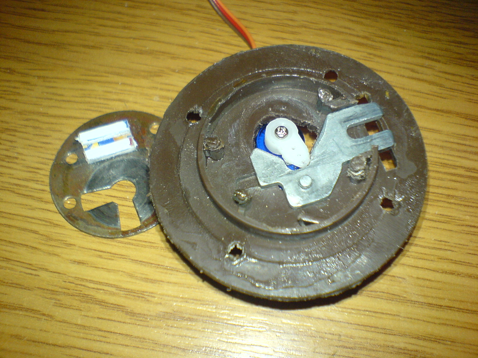

    Część mechaniczna.
    Jako kluczowy element otwierająco zamykający, który jest mały i prosto go wysterować użyłem mini serwa, gdyż miałem jedno niewykorzystane i kurzyło się na półce.
    Po wymontowaniu zamka i poprawieniu jego mocowania(kiedyś był wklejony) wypełniłem otworek na klucz klejem na gorąco(otwórz z drugiej strony zaklejony taśmą), wyszło równo i gładko a całość wykorzystałem jako wskaźnik stanu zamka, klej podświetliłem dwukolorową(trójkolorową) diodą LED. Natomiast elementy zamka rozebrałem na części, wyrzuciłem co nie było potrzebne i jedyną przeróbką było dołożenie prowadnicy dla zasuwki, to jest ten element złożony ze sklejonych warstw dużej karty SIM w której rowku prowadzi się trzpień zasuwki. Po wywierceniu otworu na serwo, śruby mocujące i przewód dla LEDa zamontowałem na serwie nieco pomniejszony orczyk i konstrukcja jak na fotkach zaczęła bez problemu działać. Nic się nie zacina i wszystko chodzi pewnie.
    Puk puk, barku otwórz się :> Puk puk, barku otwórz się :> Puk puk, barku otwórz się :> Puk puk, barku otwórz się :> Puk puk, barku otwórz się :> Puk puk, barku otwórz się :> Puk puk, barku otwórz się :> Puk puk, barku otwórz się :> Puk puk, barku otwórz się :> Puk puk, barku otwórz się :> Puk puk, barku otwórz się :> Puk puk, barku otwórz się :> Puk puk, barku otwórz się :> Puk puk, barku otwórz się :>

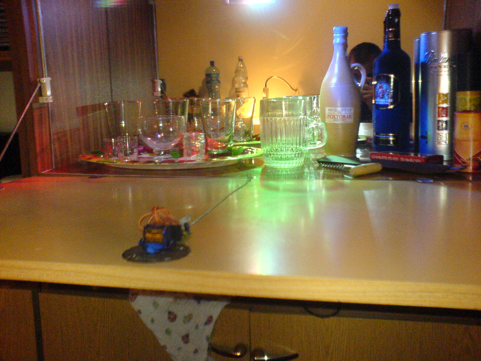

    Montaż.
    Układ zamocowany jest tuż obok serwa, za pomocą jednego wkręta, mikrofon jak widać zwrócony jest ku drzwiczkom przez specjalnie dla niego wywiercony w laminacie otwór i można by powiedzieć że non stop „słucha sobie płyty”:D:D
    Poniżej zamieszczam jeszcze filmiki z działania układu, pracuje już drugi dzień i niemam z nim żadnego problemu. Barek jest takim miejscem gdzie poziom zabezpieczenia nie gra aż tak istotnej roli więc problemu z niepożądanym wtargnięciem nie będzie. Ktoś mi mówił że ciekawe jednak co będzie gdy będę próbował dostać się do środka po tzw. „pijaku” ;) Trzeba będzie dużo cierpliwości i opanowania ale tego mi nie brak:D

    Jak robiłeś te napisy na górnej stronie płytki (strona elementów)?
  • #3 4140374
    ZonX
    Posty: 702
    Pomógł: 22
    Ocena: 26
    Standardowo wykonuje sie je w taki sam sposob jak sciezki ukladu czyli termotransfer.

    Program w skrócie ma za zadanie wyłowić czasy pomiędzy kolejnymi impulsami wejściowymi i potem przyrównać je do wzorca. Wybrałem dosyć oryginalną sekwencje puknięć. Po stwierdzeniu że czasy mieszczą się w zadanych granicach następuje wysterowanie serwomechanizmu.
    A co sie stanie jeśli wypiłeś troszkę więcej % a chciałbyś wyciągnąć jeszcze jedną butelkę % wtedy odstępy w sekwencji pukania ulegną zmianie...czy idealnie musisz wystukać sekwencję by serwomechanizm otworzył się?
    Jaki czas dopasowałeś jako margines błędu (granice)?

    W odpowiedzi na wasze pytania, płytki robię metodą termotransferową z użyciem folii, projektuje w Eagle'u, serwa tak jak ktoś napisał na allegro chodzą po 23zł i właśnie na allegro je kupowałem, niezła cena jak za takie małe i dość silne serwo.
    Tolerancja odstępu puknięć układu jest wystraczajaca, na początku opracowałem prosty program który migał diodą w przyszły rytm pukania, potem czasy pomiędzy mignięciami diody poszerzyłem w obie strony o kilkadziesiąt ms(na oko) i te okna czasowe stanowią wzorzec. Także po wypiciu większej ilości % nie powinno być problemów ale obiecuje że wykonam stosowne testy :)
    Barku nie używam nigdy jako stół gdyż mam osobny duży stół i nigdy nic nie rozlewam na blat, więc obudowa jak już ktoś napisał jest zbędna, jednak jeśli już to chyba pomyśle o małym pudełku na wszystko wykonanym z cienkiego pleksi, będzie wszystko widać a będzie zabezpieczone.
    Z zasilaniem awaryjnym bez przesady ale naprawdę raz że często barku nie otwieram(bo przedstawiona ładna jego zawartość niestety musze się przyznać jest teraz pusta...) a dwa że rzadko jest tak że niema prądu, a w przypadku awarii zasilania tak jak pisałem wystarczy jakiś aku lub kilka akumulatorków z bezprzewodowej myszki...
    Czułość jest tak dobrana że układ zupełnie nie reaguje nawet gdy pracuje mój mały subwooferek pod biurkiem, dopiero jak kładę coś(klucze) na półkę nad barkiem to dioda mrugnie... Kolory generalnie oznaczają: czerwony - barek zamknięty(świeci przez 2s po zamknięciu bo po co cały czas), na czerwono miga tez dioda za każdym puknięciem, żółty - gdy barek zaakceptuje sekwencje i podczas odsuwania zasuwki, potem po wykryciu domknięcia i podczas zasuwania zasuwki, zielony świeci cały czas jak barek jest otwarty.
