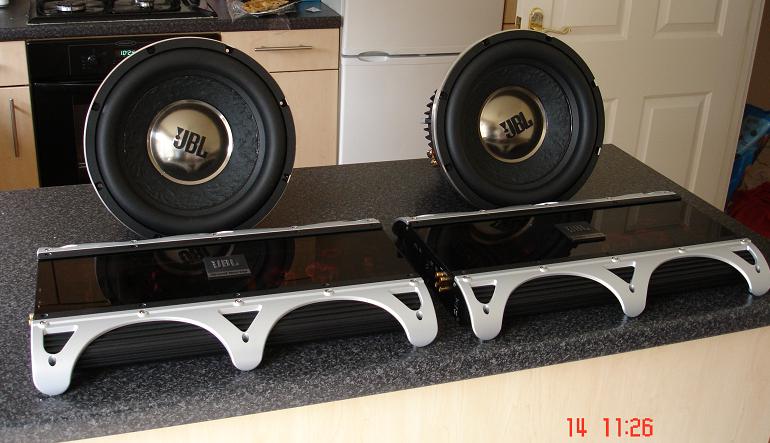

  • #18 4148755
    hugoo2
    GTO 1200.1 spokojnie daje rade
    <img src="https://obrazki.elektroda.pl/98_1186330760.jpg">
    Jaki wzmacniacz do potwora ???
  • #19 4149708
    al12
    TO jaki wzmacniacz sie nada ????
