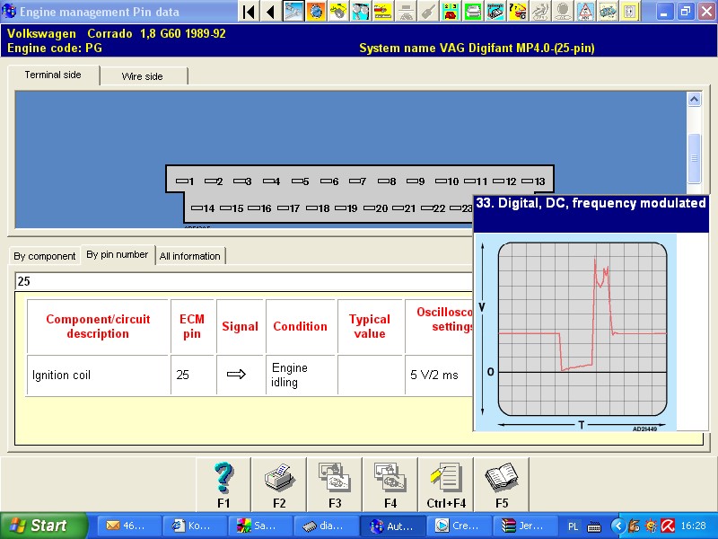

    Czy pin 25 to jest masa sterowana prze ECU ? Jeżeli tak to jest okej dopóki nie zaczne kręcić motoru - wtedy ECU jakby odcinał mase bo nagle ginie....
  • #8 4148421
    goldwinger
    25 to sygnał na cewkę

    Dzis kolejny dzien walki, okazalo sie ze przy hallu zgubila sie masa, juz jest podlaczona ale czaly zamiast 12V pokazuje 2V. ECU sprawne, czujnik halla tez bo nie mialem z nim wczesniej problemow. Okablowanie sprawdzone, pin 25 daje sygnal na cewke, ECU mam zasilanie...Jakieś pomysły co dalej ?
  • #10 4154968
    goldwinger
    Jeżeli jest sygnałdo cewki (impulsy masy) to iskra musi być, chyba że sama cewka nie ma zasilania
