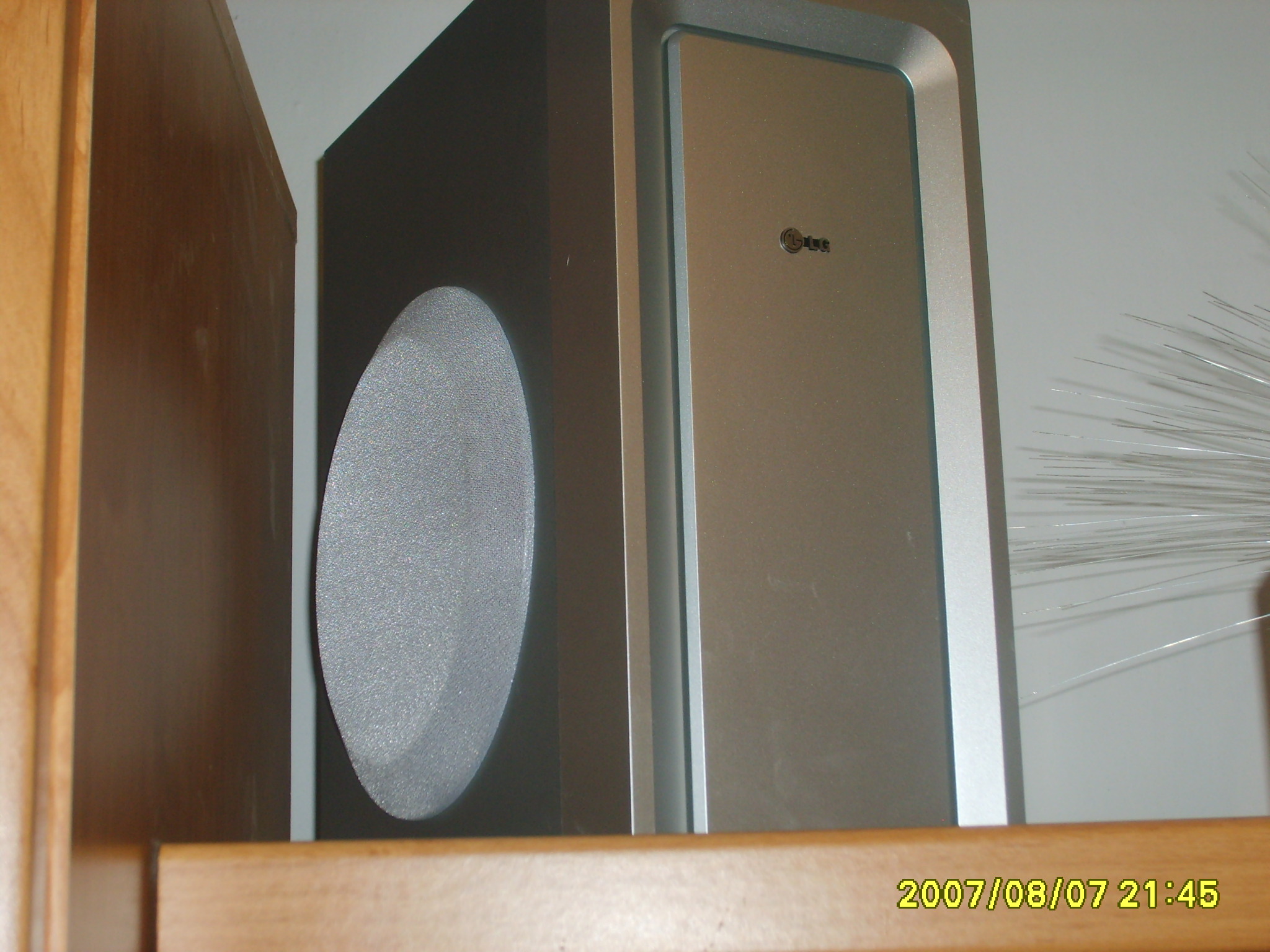

    Maszynka jak w temacie,basik z tego subwoferka nie bardzo mnie zadowala(ustawienia na max)W/g instrukcji sygnal na niego to70W.Czy mozna np.wymienic glosnik w obudowie tego,,czegos(zdjecie)na inny,bardziej ,,basowy,,?A moze mozna dolaczyc do wyjscia sub kina jakas aktywna skrzynie z lepszym kopem?Oryginalny sub ma w/g producenta 70Wnominal 140Wmax przy8ohm.Siedzi tam chyba16cm sred.Obudowa,z plyty meblowej BR(otwor z tylu,glosnik z boku)Tansza opcja z wymiana glosnika jest realna?

    No wymiana raczej odpada ze względu na to, że parametry mogą okazać się inne niż odpowiadające "nowemu głosnikowi". Próbowałeś z ustawieniami w różnych miejscach subłuferka? Znajomy ma cos podobnego tylko Samsunga i w rogu u niego najlepiej słychać i o dziwo czasem czuc bas. Jego rodzice ustawiają woofera prawie że pośrodku, a wystarczyłoby troszke go przyciszać. Prawdą jest, że w rogu pokoju narobi więcej hałasu. Nie widzę tutaj innej opcji.

    Gadanie.. Zmierz najpierw pojemność wewnątrz obudowy , a następnie port bass reflexu zwróć także uwagę na grubość ścianek (możliwe że będziesz musiał dać w środku jakieś wspórki ) resztę zasymulujesz w winisd

    Mowisz bolo senior,ze da sie pociagnac lepszy parametrycznie i efektowo glosnik wyjsciem z tego kina?A moze calkiem inna buda i jaki glosnik?
