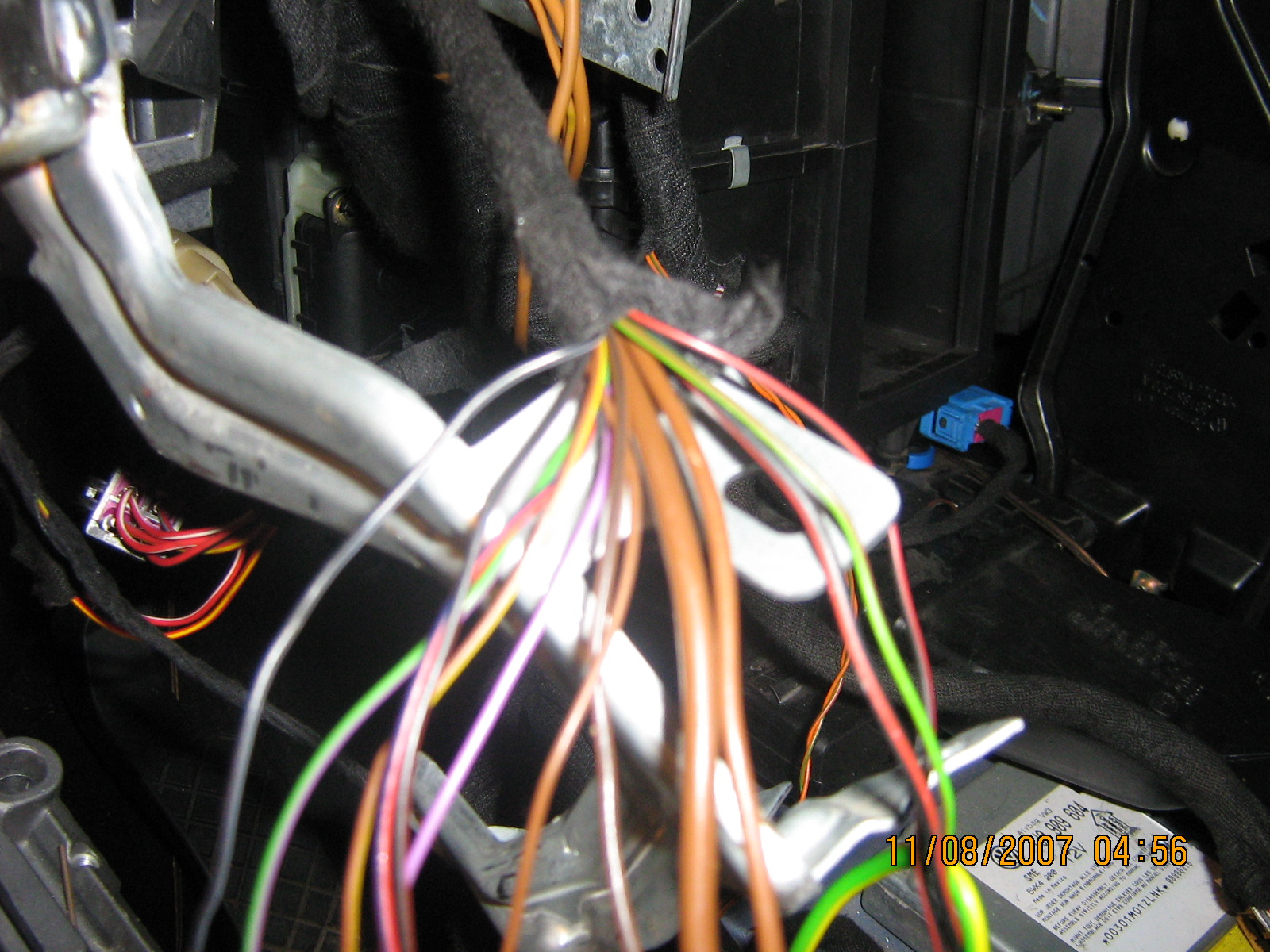

    pyzio_78
    Witam panowie mam prośbę który kabelek odpowiada za podświetlenie klimatronika pasat b5 98r. założyłem instalację klimatronika i jeszcze jedno mam czujnik temp. zewnętrznej i nie wskazuje mi temp. gdzie szukać błędu jak sprawdzić czy ten czujnik jest sprawny [miernikiem]?Bardzo proszę o pomoc cały mam kokpit rozkręcony.Dzięki
  • #2 4163711
    szogun0
    Specjalista grupy V.A.G.
    Czujnik to termistor NTC.
    Podświetlanie jest na 5 pinie w kostce 12-pinowej.
    Podłączyć do podświetlenia pozostałych wskaźników.
  • #3 4164918
    pyzio_78
    Witam dzięki kolego za odpowiedz a może mi kolega powiedzieć gdzie tym kabelkiem się wpiąć do podświetlenia.Dzięki bardzo.Pozdrawiam.
  • #4 4166749
    pyzio_78
    Witam panowie nie mogę sobie poradzić z podłączeniem klimatronika passat b5 98r tdi 110 KM otóż dmuchawą steruje, klapami od nadmuchów również, podświetla, pozostałe przewody nie wiem gdzie się podłącza.Proszę o pomoc bo już tracę cierpliwość, zrobiłem foto tych kabelków.Bardzo proszę.
