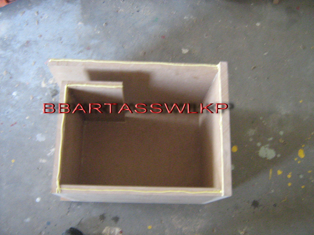

    bbartasswlkp
    DOKŁADNIE TAK JAK PISZE MACIEJ_MI DO BUDOWY BAS REFLEKSU PROSTOKATNEGO POTRZEBNE SA TYLKO PŁYTY ODPOWIEDNIO PRZYCIETE . TAK TO WYGLADA :

  • #8 4165219

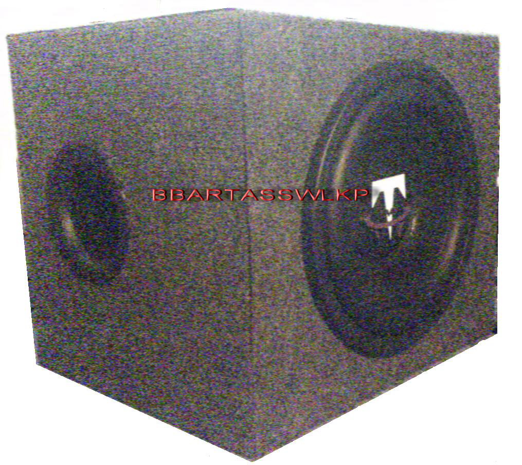

  • #13 4166925
    bbartasswlkp
    bas refleks możesz dac z przodu skrzyni lub z boku odległośc portu od ścianki lub jakiejkolwiek przeszkody powiinna wynosić min. 1/2 srednicy portu, a odległośc od końca bas refleksu min. średnice portu.
