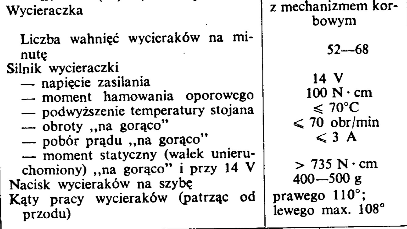

    Nigdzie nie mogę znaleźć konkretnych danych silników wycieraczek stosowanych w Polonezach i Fiatach 125P - interesuje mnie przede wszystkim moc tych silników (chodzi o to, żeby w pewnym projekcie nie przekroczyć dopuszczalnego prądu). Czy ktoś może zna choćby szacunkowo moc tych silników ?

    #6 4174671
    mactronic
    E. Kaim "Naprawa samochodów FSO 125P"Pytanie o silniki wycieraczek - Fiat 125P, Polonez
    14V * 3A = 42W

    Dzięki. O to chodziło !
