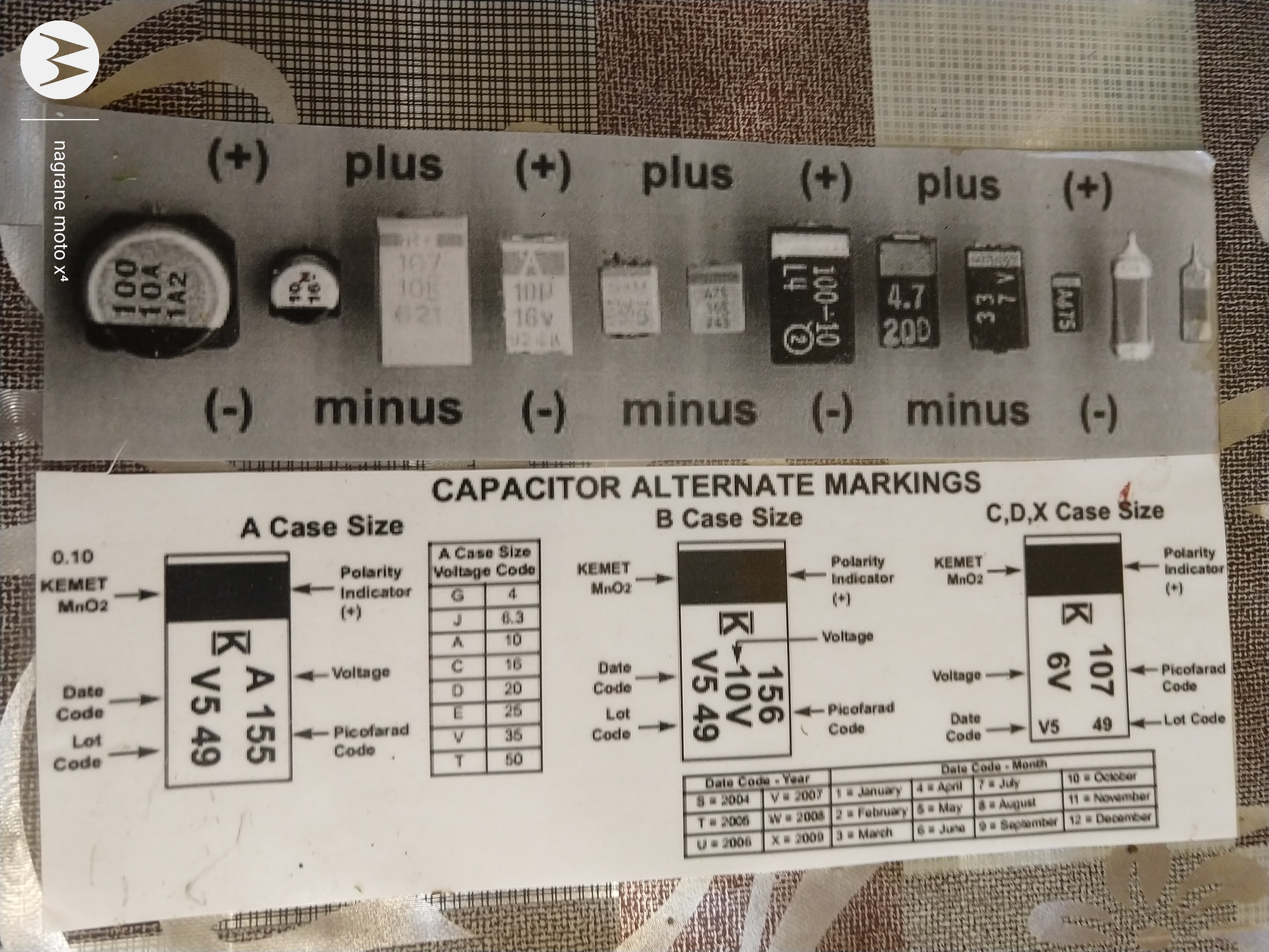

#6 18615958 13 Kwi 2020 23:04 krysal krysal Poziom 15 Pomocny post? (0) #6 18615958 13 Kwi 2020 23:04 Nie mogę odczytać wartości kondensatorów z załącznika Załączniki: kondensatory _161910.png Download (1.84 MB)
#7 18616449 14 Kwi 2020 10:16 Konto nie istnieje Konto nie istnieje Poziom 1 #7 18616449 14 Kwi 2020 10:16 Witam załącznik ci pomoże. Załączniki: kondki.jpg Download (3.9 MB)
