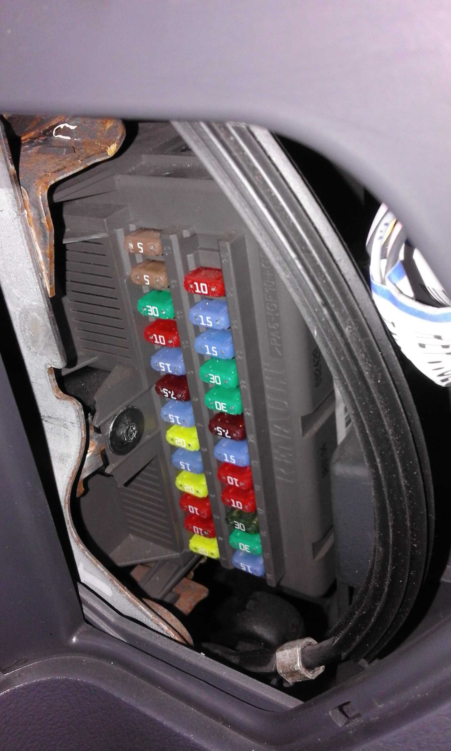

    Witam wszystkich Ekspertów! Wiem, że temat stary, dla mnie od miesiąca nowy, bo pojawiła się Laguna 2 z 2004 roku, 1,9 cdi. Przednie szyby działają dzięki forum i wielkim umysłom elektrody; specjalistom od elektroniki i zimnych lutów. Tył był sprawny, ale przy podłączaniu kostki z włącznikami tylnej szyby w skrzynce przy słupku mrugnęło raz i funkcja szyb zniknęła. Okazało się, że kostka była innego koloru, z innej wersji Laguny. Bezpieczniki podstawowe nie mają przerwań, są sprawne (zielone 30-stki). Czy ktoś podpowie jak dobrać się z drugiej strony? Czy jest tam coś w rodzaju głównego bezpiecznika szyb tylnych drzwi, czy też przekaźnik? Opisy w sieci są skromne, nie znalazłem jasnych odpowiedzi. Nie chcę niczego zepsuć, przerwać. Czy można się tam dostać bez demontażu skrzyneczki, ewentualnie czy wystarczy odkręcić widoczny po otwarciu drzwiczek torx 20 i wszystko wyjdzie? Proszę o pomoc. :D

    milejow
    Bezpiecznik F6-20A pod kierownicą (żółty)

    Witam! Tu wszystkie bezpieczniki są sprawne. Skrzynka ma także przekaźniki po drugiej stronie, może któryś szwankuje. Proszę podpowiedzieć jak się do tego dobrać? Czy wystarczy odkręcić widoczny na załączniku torx? Są pewnie i zatrzaski. Dziękuję :D
