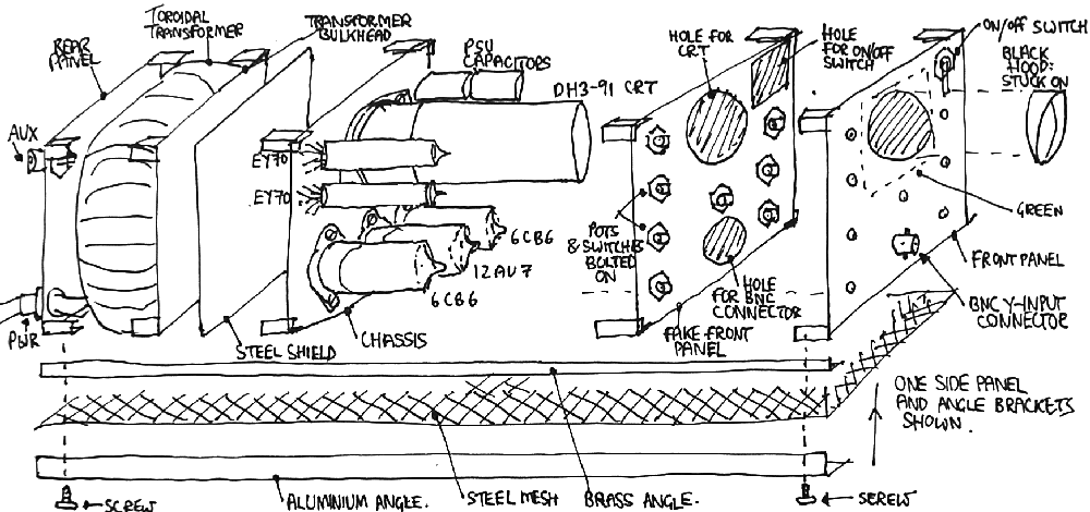

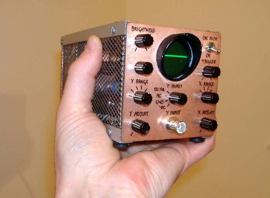

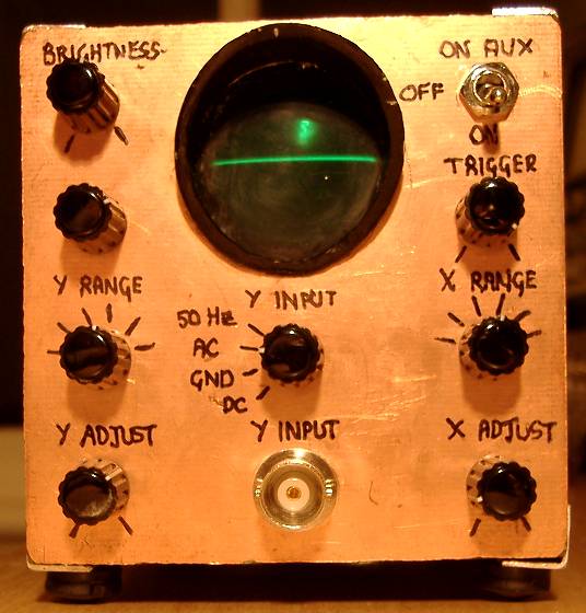

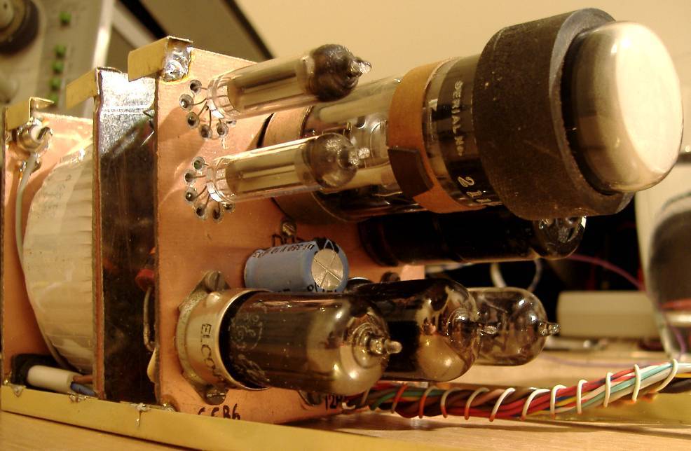

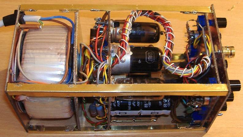

    Ten oscyloskop wykorzystuje Mullarda DH3-91 CRT, co pozwoliło stworzyć wyjątkowo małe i efektownie wyglądające urządzenie. Całkowite wymiary obudowy wynoszą zaledwie 64 x 83 x 83mm.

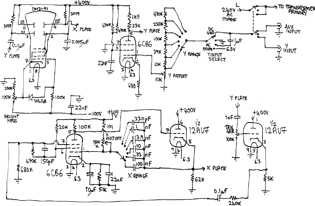

    Schematy są oczywiście zamieszczone poniżej.

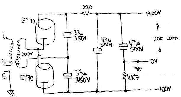

    Najwięcej problemów sprawiło samo źródło zasilania. Aby urządzenie działało poprawnie należało zaprojektować i wykonać źródło dające napięcia +400V i -100V. Autor projektu zdecydował się na wykonanie własnego toroidalnego transformatora, dzięki czemu uzyskał potrzebne wartości napięć. Dodatkowym atutem transformatora toroidalnego było o wiele mniejsze pole magnetyczne wytwarzane przez niego w porównaniu z innymi rozwiązaniami. Dzięki temu można było umieścić go stosunkowo blisko CRT bez wprowadzania żadnych zakłóceń.
    Malutki oscyloskop. Mullard DH3-91 CRT. Transformator toroidalny.Malutki oscyloskop. Mullard DH3-91 CRT. Transformator toroidalny.Malutki oscyloskop. Mullard DH3-91 CRT. Transformator toroidalny.
    Jeśli chodzi o sam aspekt techniczny urządzenia i jego możliwości, to nie jest to jednak raczej gadżet niż urządzenie pomiarowe, pozwalający oglądać kształt obserwowanych sygnałów.

    Kolejny miniaturowy oscyloskop zbudowany na lampie oscyloskopowej DG 3—12 A o średnicy 3cm i długości 13cm oraz lampach ECC85*2 oraz EF80. Jego wymiary wynoszą 180 x 144 x 102mm, zaś jego masa wynosi 2,3kg.
    Cały opis w języku niemieckim w linku poniżej.

  • #8 4179412
    majster256
    mam takie pytanie... co z synchronizacja??? na wszystkich zdjęciach jest prosta kreska... czy to znak ze przebiegu na nim obserwować sie nie da???
    nie widzę sensu takiej konstrukcji...
    mam oscyloskop z monitorkiem 13x11cm i czasem przydał by sie ciut wiekszy;p marzy mi oscyloskop do kompa ale na razie mnie nie stac:(
  • #9 4181183
    Endriu64
    Poziom 19  
    kreska jest chyba dlaego iż nic nie zostało podniego podłączone :)
  • #10 4181550
    majster256
    to akurat oczywiste;p ale zastanawiam sie jak by wygladal gdyby mial cos wyswietlac:D
