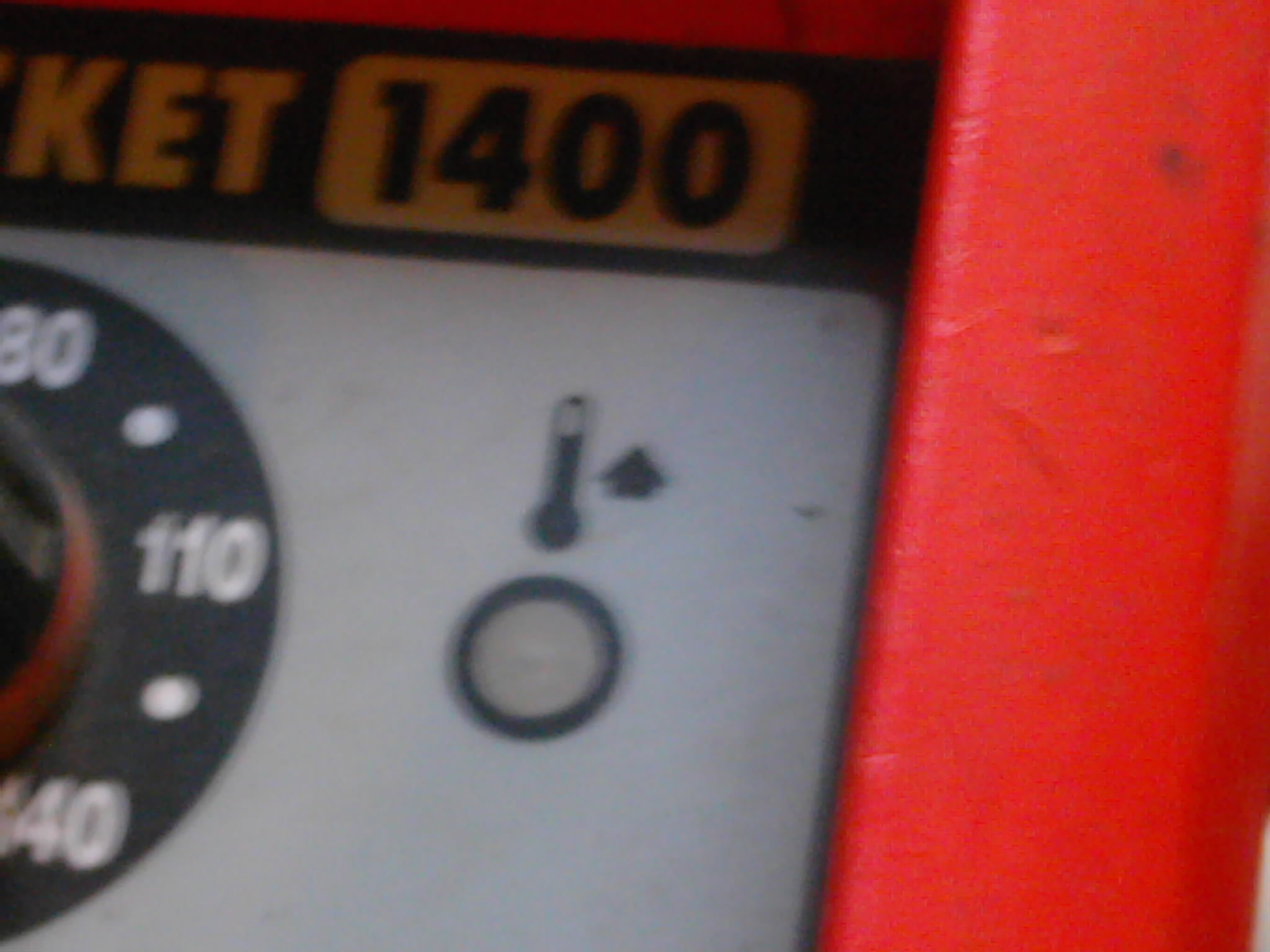

    witam mam taki problem dostalem spawarke do naprawy uszkodzenie polega na tym ze, spawarka po wlaczeniu wlaczy sie normalnie jak prubuje spawac to jedno dotkniecie i stop zapala sie dioda od temperatury chyba? tak to wyglada na moje oko to od temperatury jak to naprawic to pierwsza moja tak spawarka.

    Spawarki takiej jeszcze nie naprawiałem,ale z doświadczenia wiem,
    że należy sprawdzić zabezpieczenie termiczne (może przerywać termik)
    lub przewody w łączówkach i zimne luty na płytce.
