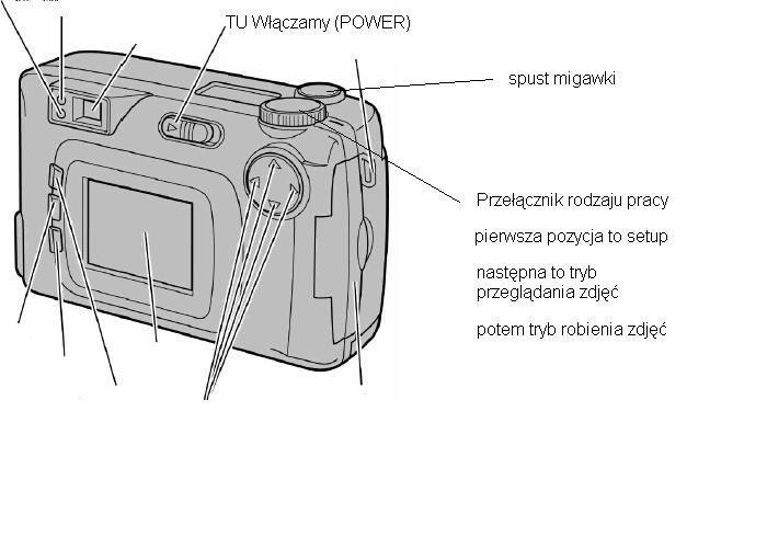

    Jak włączysz aparat to pokrętłem przestaw na tryb robienia zdjęć
    Jedna dość istotna sprawa.Przycisk (ten do robienia zdjęć w medionach jest taki śliczny niklowany)Najpierw naciskamy lekko i przytrzymujemy chwilę a jak zacznie migać światełko koło wizjera to dociskamy mocniej.Nie mam akurat tego modelu ale raczej wszystkie działają na podobnych zasadach.
    Aha,tym pokrętłem ma górze przestaw na setup(ustawienia) i
    Najedź kursorem na sprache i zmień z deutsch na english.

    A czy wyświetla Ci się jakiś komunikat na wyświetlaczu?Może karta jest niesformatowana?Czy aparat jest nowy czy używany? W jakim stanie są baterie/akumulatory?Sprawdź ,czy dobrze włożyłaś baterie do aparatu.

    Jeśli akumulatorki są nowe to mogą wymagać naładowania.Jak masz ładowarkę to zostaw je na noc (ok 12godzin zależy od pojemności ) a potem rozładuj na MAX w aparacie i tak kilka razy (jest to tzw.formowanie akumulatora) Zanim zaczniesz ładować to sprawdź je jeszcze w innym urządzeniu. Aparat bierze dość dużo prądu i może dlatego sie nie załącza
    Awaryjnie włóż zwykłe baterie i zobacz czy aparat działa.

    Dziękuje :) Miałeś rację to od baterii wsadziłam inne baterie i aparacik działa :P heh, cóz za głupota (moja) :/...Dziekuje bardzo :)
