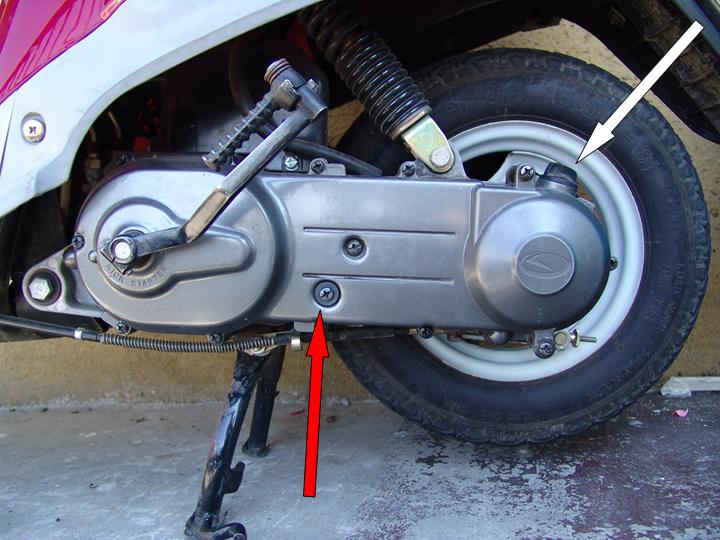

    We wszystkich opisach każą odkręcić śruby i zdjąć pokrywę, żeby dostać się do wariatora. Kiedy odkęcam śrubę zaznaczoną na zdjęciu czerwoną strzałką, cieknie olej. Na pokrywie /biała strzałka/ jest gumowy korek i tam też jest olej, więc odkręcenie ostatniej śruby z prawej strony też powoduje wyciek. Czy ktoś może mi wytłumaczyć dlaczego tak się dzieje?
    Chodzi o skuter "Qingqi"

    Widocznie musisz spuścić olej z przekładni :|
    PS nie zapomnij o zdjęciu kick`startera przed zdjęciem pokrywy :D
    (Mi się to już zdarzyło i połamałem obudowę :|)

    Rozumiem, że ten gumowy korek to wlew oleju do przekładni a ta śrubka /czerwona strzałka/ służy do jego spuszczania? To znaczy, że pod pokrywą wszystko pływa w oleju? Łącznie z paskiem? Pytam, bo nie wiem czego się spodziewać.

    Prawdo podobnie jest tak jak piszesz, zauważ, że ta śrubka różni się od pozostałych. Najlepiej będzie jak sprawdzisz w instrukcji, która to śrubka, i jak jest on zbudowany w środku...
    Jeżeli nie posiadasz instrukcji to chociaż podaj ile oleju tam wchodzi(powinno być napisane koło tego korka)

    Śrubka nie jest inna. Po prostu po odkręceniu i wycieku oleju za mocno ją dokręciłem i uszkodziłem maleńką uszczelkę. Potem dopasowałem inną a dysponowałem tylko dużą. Przy wlewie jest wybite: 450m. Chyba powinno być -ml, tylko "l" nie zmieścieło się. Instrukcji, niestety nie posiadam. I dzięki za pomoc.

    widze że masz ten sam skuterek jak ja tylko że w troche lepszym stanie a co do pytań nie bój sie korek jest od wlewu oleju a gdy odkręcasz śrubkę to ci się wylewa ten sam olej który wlewasz przez koreczek odkręcaj śmiało (ja tak robiłem i skuterek normalnie jeździ) aha jeszcze cię zaskoczy jedna żecz w środku prawdopodobnie nie znajdziesz paska tylko łańcuch ja miałem taką niespodzianke (rozkręcałem go bo mi słabo rusza i idzir pod góre myślałem że to ślizgający się pasek ale to nie to jeżeli ty tesz masz takie problemy to odpisz jak się uporać z tym rozruczem pliska
