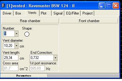

    Zobaczcie na moja symulacje: :46 l netto i bas reflex srednica 10 x 29,35 cm dlugosci co daje strojenie 38 Hz.
    Dlatego buda 51 litrow, po odjeciu glosnika i basreflex zostaje 46 litrow
    Potrafie oczywiscie odjac lub dodac grubosc scianek :D
    Wole to wszystko skonsultowac zanim sie wezme za obudowe.

    Kłosiol i widac wyrażnie ze mam racje :) powiedz jaką masz średnice portu?? czyżby 10,2cm ?? zrób na 10cm i zobaczysz że bedziesz miał długośc 28cm pozdro

    :arrow: bbartasswlkp - nawet nie wiedzialem, ze to sie tak zmienia :D:D:d miales racje :D wychodzi 28,06 cm :D
