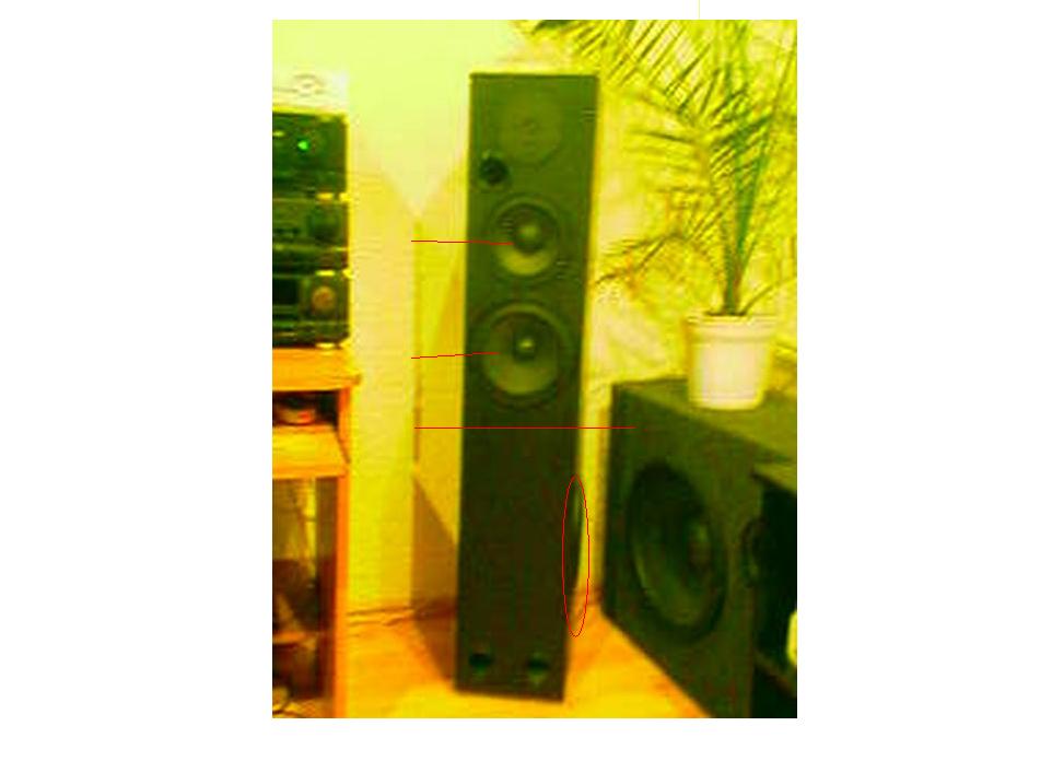

    Mam w kolumnach następujące głośniki:
    wysokotonowy: GDWK 11/100 Tonsil
    średniotonowy: SW607 Alphard
    niskotonowy 1: LW80C42 Alphard
    niskotonowy 2: LW100C42 Alphard
    Niskotonowy 2 Pracuje w osobnej komorze i na osobnym filtrze.
    Natomiast 3 pierwsze głośniki pracują pod fabryczna zwrotnica z Altusów 70.
    Teraz pytanie czy mogę jeszcze coś wykrzesać z tych głośników znieniajac filtr, Czy lepiej to nie zagra?
    Jesli tak to co proponujecie. Może ktoś pomógłby mi w wyliczeniu elementów do filtru bo nie mam o tym pojęcia. A może jakiś gotowiec??

    Rzeczywisce SW nie daje rady. Basik mam dobry ale chyba sprobuje z arn'ami. tylko mam obawy czy sie nie udusi w obudowie br. 50l ?!.
    nie chce nic przerabiac w konstrukcji wiec wstawie po jednym ARN 226 na bas, ARX 165-22/8 na srednie, wysokie tonsile i duze basy alpierda zostana. chyba ze polecicie cos na wymiane w rozmiarze 25 cm z tesli??
    Jak myslicie?
    zagra to w tej obudowie bo słyszałem ze te modele najlepiej czuja sie w zamknietej
    moze zdjecie konstrukcji pomoze w ocenie czy jest sens pakowac tam TESLE

    wiesz... ja bym ogolnie zbudowal kolumny od podstaw, sprzedaj te, napisz temat - pomozemy, doradzimy...
  • #11 4193430
    pepis000
    Z checia bym wpadł ale puki co nie mam jak i kiedy nie ma mnie w koszalinie. Serdeczne dzieki za pomoc. powiedz mi tylko jeszcze co dac na te srednie bo ARX 150 jest za małej srednicy, wpadnie mi do srodka.
    wielkie dzieki za wyliczenie zwrotnic :)
    No tesz tak myślałem zeby zacząc od nowa tym razem w pełni tak jak powinno byc a nie na chybił trafił. tylko ze na stolarke troche czasu brakuje. moze za kilka miesiecy. Narazie wymienie srednie i po jednym basie. zobaczymy jaki bedzie efekt
