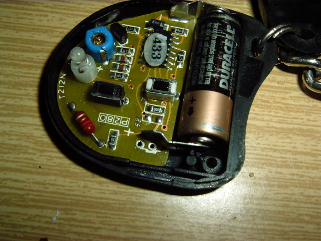

    Jezeli jest to starsza wersja to spróbuj pokręcić delikatnie w prawo lub w lewo trymerem znajdującym się w pilocie bo często to robiłem w tym modelu i prawie zawsze zasięg pilota poprawiał się do 30 - 50 m . Tylko deligatnie o parę stopni , aż do uzyskania najlepszego zasięgu .
  • #5 4185717
    binges
    dziekuje za odp,
    przepraszam ale nie wiem czy ten trymer znajduje się w pilocie, jezeli to możliwe to prosze o zaznaczenie go na real foto (niestety mam tylko jeden pilot przy alarmie)

    Trymer to to niebieskie, do regulacji nie używaj metalowego wkrętaka, musi być coś nieprzewodzącego.
