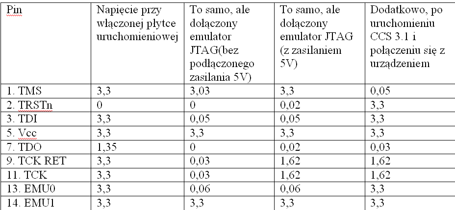

    Zaprojektowałem sobie mały układ na bazie procesora sygnałowego TMS320F2812. Posiada on złącze JTAG do programowania połączone jak poniżej:
    Emulaor JTAG i programowanie procesora - problem
    Używam emulatora Xds510PP plus i oprogramowania CCS 3.2 Platinium.
    Chyba wszystko dobrze skonfigurowałem i próbuję wgrać pierwszy program utworzony na podstawie tutoriala.
    Niestety nie udaje się.
    Wyskakuje błąd:
    Data veryfication failed at address 0x3FFFC0. Please veryfy target memory and memory map
    Sprawdziłem, że jest to adres w pamięci Boot Rom zawierający Reset Vector CPU Table, który odpowiada za skok do procedury sprawdzającej tryb bootowania. A więc wykrzacza się zupełnie na początku chyba.
    Nawet ustawienia mojego bootowania chyba nie mają wpływu na nic(mam na flash teraz) ??
    Na pewno procek generuje napięcia we/we na piny zewnętrzne 3.3 V. To jednak wcale nie wyklucza, że może się uszkodził procek prawda? Gdyż zasilanie rdzenia 1,8 volta jest niezależne. No, ale nie jestem w stanie sprawdzić tego czy rdzeń pracuje??
    Pomierzyłem napięcia na JTAGu w różnych etapach... może jakieś wnioski tutaj się komuś nasuną ?? :)
    Do JTAGA jest zasilanie na pin 5 podłączone z mojej płytki (3,3V), Emulator ma też swój własny zasilacz 5V. To dla wyjaśnienia
    Bardzo proszę o pomoc
