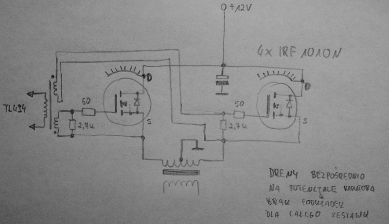

    Racja trafo wykonawcze pracuje w obwodzie źródła - ach te przyzwyczajenie. Układ wyglądał tak (nie rysowałem czterech tranzystorów):
    Jak transformator sterujący z rezystorem 1500Ω zasila tranzystory MJE13007?
    i jego sterowanie:
    Przetwornica pracowała z częstotliwością 25kHz i przy obciążeniu ok. 300W miała bardzo dobrą sprawność (wiem, że na całość składa się jeszcze wiele innych czynników).
    Postanowiłem skopiować sterownik i wykorzystałem do tego celu trafko sterujące z zasilacza AT/ATX - EI19. Przezwoiłem je: pierwotne 34zw. wtórne 2x40zw. Oryginalnie było trafko na rdzeniu toroidalnym ale w moim wykonaniu również działa bardzo dobrze. Materiał jaki użyłem zalega u każdego a i rozbiórka jest bardzo łatwa - gotowanie:)
    Co o tym sądzicie?
