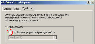

    Niektóre błędy lub brak możliwości uruchomienia programu mogą wynikać z błędnych ustawień trybu zgodności z systemem (bywa, że same się przestawiają).
    Edytor wizualny dla wyświetlaczy alfanumerycznych (HD44780)
    Należy kliknąć prawym klawiszem myszki na program lub skrót i wybrać: właściwości / zgodność (dotyczy systemów NT).
    Za nienaturalne kolory (typu czarne tło) odpowiada styl Windows. Powtórne wybranie tego samego stylu przywraca kolory do normy.
