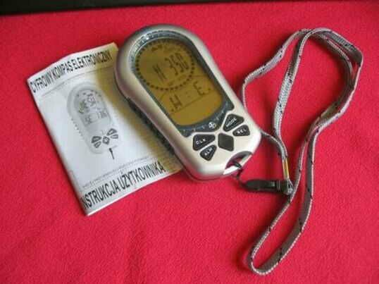

    Mam kompas dokładnie taki jak na zdjęciu, jednak nie posiadam do niego instrukcji. Czy ktoś wie (może ma instrukcję) jak go skalibrować po wymianie baterii. Chodzi o ustalenie położenia względem stron świata.

    Niestety u mnie tak się nie da. Nie ma nawet takich przycisków.:|

    Kalibrowanie
    Kompas po wyprodukowaniu jest dostarczany skalibrowany. Przy podejrzeniu o niewłaściwe skalibrowanie proces ten można powtórzyć. By uruchomić kalibrację trzeba:
    Wybrać przyciskiem MODE tryb kompasu. Przycisnąć dłużej przycisk ALARM, aż pojawi się na wyświetlaczu komunikat CAL.
    Aby rozpocząć kalibrację naciśnij przycisk SELECT.
    Kompas połóż na płaskiej powierzchni w miejscu, gdzie nie ma przedmiotów metalowych, urządzeń elektrycznych, elektronicznych (komputery, TV). Poruszaj kompasem, wykonując nim dwa obroty o 360 stopni w tę samą stronę, w czasie nie krótszym niż 20 sek. i nie dłuższym niż 60 sek.
    Aby zakończyć kalibrację naciśnij przycisk ALARM.
    Tak to mniej więcej jest w tej instrukcji kalibracji elektronicznego kompasu z... LIDLA. :-) (Też taki mam i tez posiałem do niego instrukcję...)
