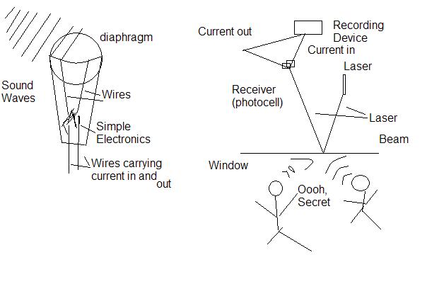

    Autor proponuje stworzenie bardzo prostego podsłuch laserowego. sama zasad działania jest dosyć prosta. Wiązka lasera odbita od szyby, za którą podsłuchuje rozmowę, wraca (a raczej jej część) do fotokomórki, która przetwarza sygnał na elektryczny zależny od padającego światła.
    Do budowy takiego prostego urządzenia potrzebne są:

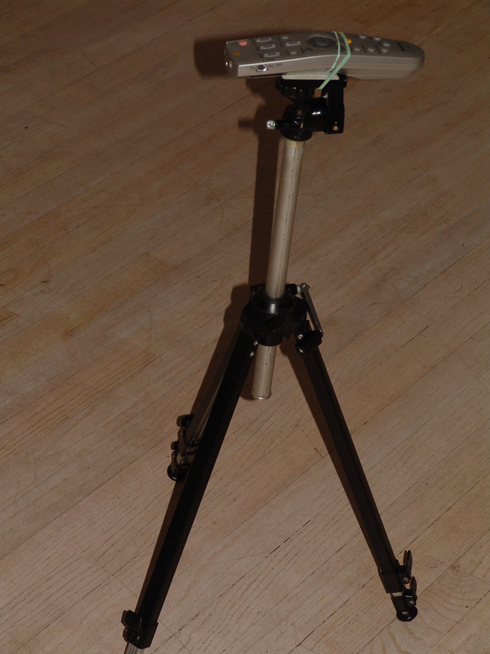

    - laser umieszczony na stabilnym podłożu (tutaj trójnóg)
    - fotokomórka połączona z kablem i jackiem jak rezystor
    - najlepiej komputer z oprogramowaniem do oczyszczania dźwięku
    Rozwiązanie takie jest jednak bardzo prymitywne i pełne wad. Przede wszystkim problemem jest odległość. W przypadku fotokomórki niemożliwe jest podsłuchiwanie na dużą odległość, ponieważ odbijana jest tylko część wiązki i jest zbyt słaba by nie zlewać się z szumem otoczenia w miarę wzrostu odległości. Umieszczenie fotokomórki w głębokiej tubie może trochę ograniczyć szumy, ale na pewno nie poprawi znacząco odległości skutecznej.
    Problemem jest także pozostały szum, nawet jeśli sygnał jest odbierany. Należy nagraną ścieżkę dobrze przefiltrować, aby dźwięk był względnie czysty, co uniemożliwia podsłuchiwanie w czasie rzeczywistym.
    Można próbować tworzyć dodatkowe układy elektroniczne oczyszczające z szumu sygnał. Coś w sam raz dla początkujących.

    A może da się umieścić fotodiode za okularem lunety z dużym powiększeniem skierowanej na plamke lasera?

    Raczej nie ma szans żeby to obecnej postaci działało. Pozatym jak ustawić laser żeby po odbiciu trafiał na fotokomurke??, pozatym pierwsze słysze żeby laser obijał sie od zwykłego szkła.
    Projekt dla naiwnych.. :/

    Miłosz16, odbija się odbija ale tylko w nie wielkim stopniu.
    laser swobodnie odbija się od zwykłej szyby, część światła przechodzi, część się odbija. co śmieszniejsze laser skierowany na szybe odbije się dwa razy, na obu "krawędziach" szyby.

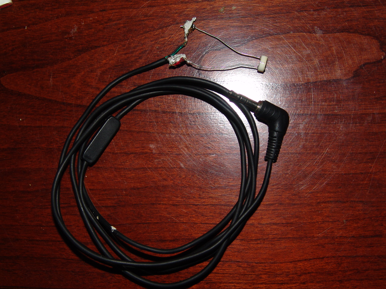

    Jest jedno co mnie zaciekawiło i zdziwiło to drugie zdjęcie i jakość lutowania na nim :D
    To trzeba umieć!!

  • #12 4193109
    riodoro1
    czego to jeszcze człowiek nie wymyśli żeby podsłuchiwać kogoś laserem
    a poza tym luty robione grzałką do gotowania wody :D.

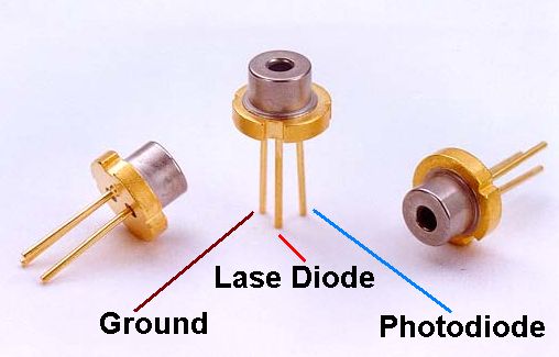

    Pytanie odnośnie rysunku :
    Prymitywny podsłuch laserowy
    - jak mamy diodę ( nadawczą ) i fotodiodę ( odbiorczą ) i jeszcze promień prostopadle skierowany na szybę to chyba mamy problem z głowy ?
  • #17 4194017

    A to przepraszam może i się myliłem, ale czegoś takiego w warunkach amatorskich się raczej nie zrobi, bo drgania szyby wywołane ludzkim głosem są raczej znikome, ale to tylko moje zdanie może sie nie znam.
    A co do tych lutów na drugim zdjęciu to brak mi słów po prostu, spuśćmy zasłonę milczenia... z litości.
    wbrew pozorom szyba drży doś mocno. sprawdzałem kiedyś świecąc laserem w szybę pokoju. telewizor gadający z normalną głośnoscią wyraźnie modulował szybę.
    a co do drugiego zdjęcia to bardziej wygląda to na spawy albo klejenie a nie lutowanie.
    W ten sposób nie ma szans. Fotodioda monitoruje jedynie moc lasera. Raczej nie sądzę by powłoki antyrefleksyjne za laserem umożliwiły sprzęgnięcie światła laserowego z powrotem do wnęki rezonansowej i zmierzenie za pomocą wbudowanej fotodiody. Dla niewtajemniczonych: fotodioda wstawiona jest po przeciwnej stronie lasera, niż wyjście jego wiązki.
